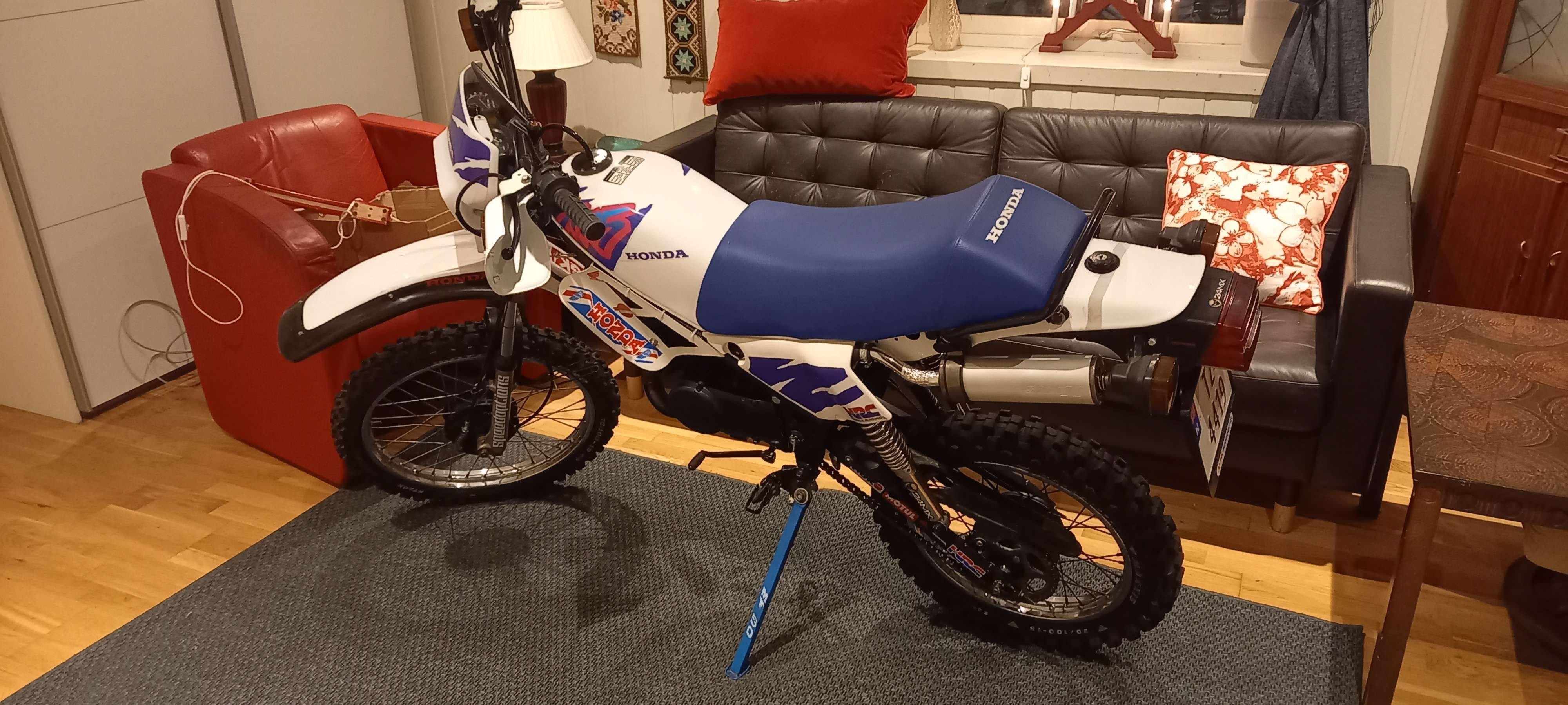

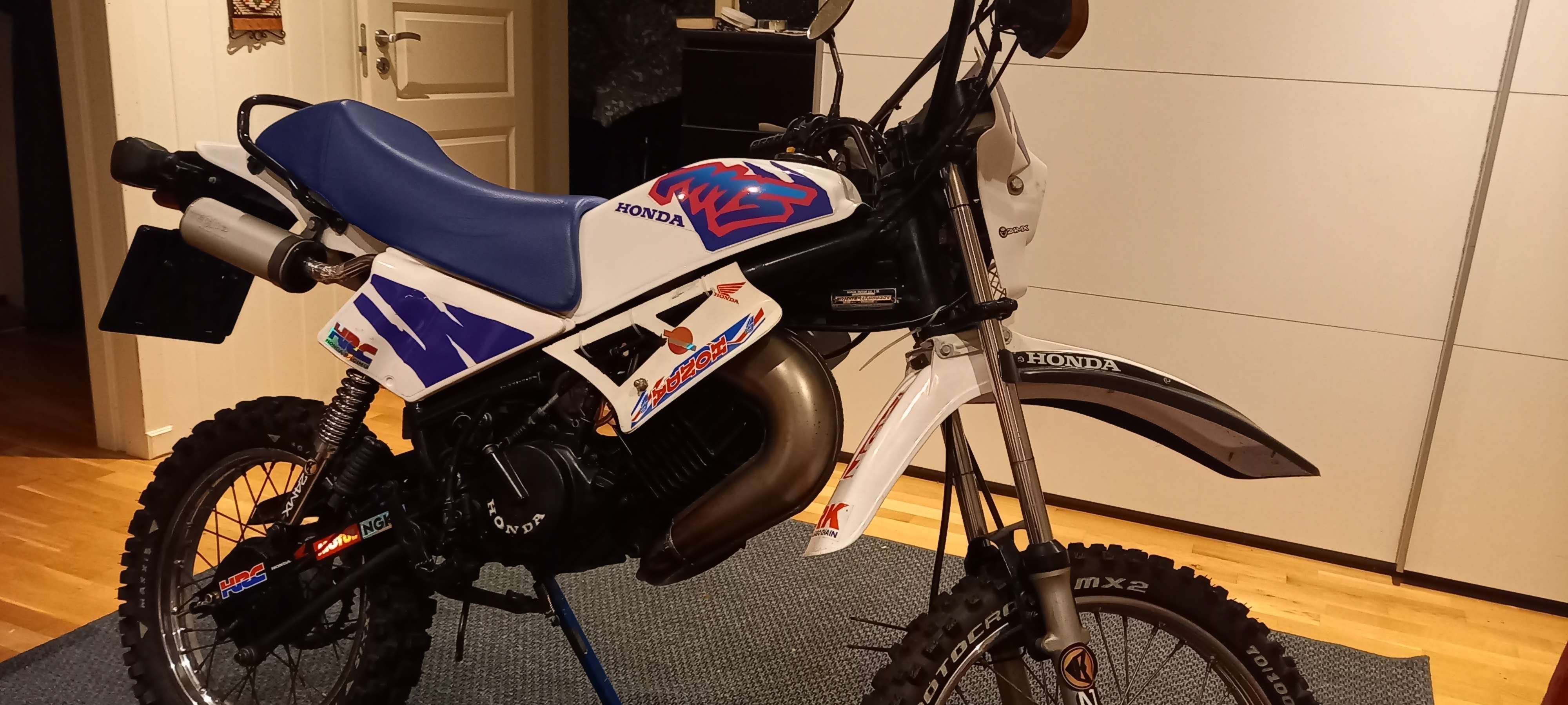

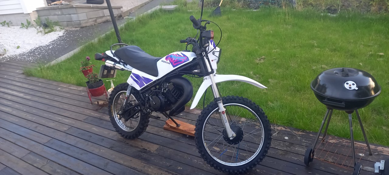

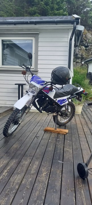

Rambo82 Skrevet 13. desember 2023 Forfatter Del Skrevet 13. desember 2023 Specs: 1996 Honda mt50 -Honda mt80 motor med 6 gir ,Athena 125cc og 57mm spesial topp,4 lappers reed ventil -Proma effektanlegg mt80 doble proma/silex potter -30mm pwk forgasser sport filter -Forsterket swingarm, forsterket kjede 17 drev foran 45 drev bak -crossdekk foran/bak -hevet 70mm foran ,380mm bakdempere -Suzuki ts50x speedometer,honda mb50 turteller wire Lenke til kommentar

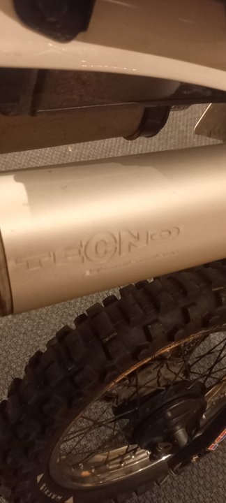

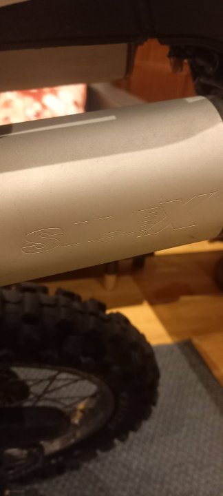

_R2D2_ Skrevet 13. desember 2023 Del Skrevet 13. desember 2023 (endret) Husker Crash'n'Burn var stedet vi kjøpte deler til MT-5, TSX, DT-R osv.. og jaggu eksisterer ikke siden enda https://www.crash.no/ Vet dog ikke om de har mye deler til så gamle mopeder lengre. Til trådstarter, så kjenner jeg igjen den sølv bakpotta, er det Luhao eller noe slikt den heter? Husker man måtte til Sverige for å få tak i den på slutten av 90 tallet tidlig 2000, og det var en potte ALLE skulle ha. Ellers på MT-5 gikk det vel mest i Polini trim-sylinder og Dellorto 21mm forgasser og selfølgelig annen eksos. Endret 13. desember 2023 av _R2D2_ Lenke til kommentar
Rambo82 Skrevet 14. desember 2023 Forfatter Del Skrevet 14. desember 2023 (endret) _R2D2_ skrev (På 13.12.2023 den 6:50 PM): Husker Crash'n'Burn var stedet vi kjøpte deler til MT-5, TSX, DT-R osv.. og jaggu eksisterer ikke siden enda https://www.crash.no/ Vet dog ikke om de har mye deler til så gamle mopeder lengre. Til trådstarter, så kjenner jeg igjen den sølv bakpotta, er det Luhao eller noe slikt den heter? Husker man måtte til Sverige for å få tak i den på slutten av 90 tallet tidlig 2000, og det var en potte ALLE skulle ha. Ellers på MT-5 gikk det vel mest i Polini trim-sylinder og Dellorto 21mm forgasser og selfølgelig annen eksos. Er Techno og Silex som lager de nå.. fikk faktisk tak i den ene fra crash.no, den andre fra nederland.. men har mye i sverige nå også Endret 14. desember 2023 av Rambo82 Lenke til kommentar
Rambo82 Skrevet 14. desember 2023 Forfatter Del Skrevet 14. desember 2023 Rambo82 skrev (4 minutter siden): Er Techno og Silex som lager de nå.. fikk faktisk tak i den ene fra crash.no, den andre fra nederland.. men har mye i sverige nå også Lenke til kommentar
_R2D2_ Skrevet 14. desember 2023 Del Skrevet 14. desember 2023 Rambo82 skrev (3 timer siden): Tenkte på den mindre helt blanke på de første bildene dine. Lenke til kommentar
Rambo82 Skrevet 15. desember 2023 Forfatter Del Skrevet 15. desember 2023 _R2D2_ skrev (14 timer siden): Tenkte på den mindre helt blanke på de første bildene dine. Oki. Det er Jamarcol potte Lenke til kommentar
