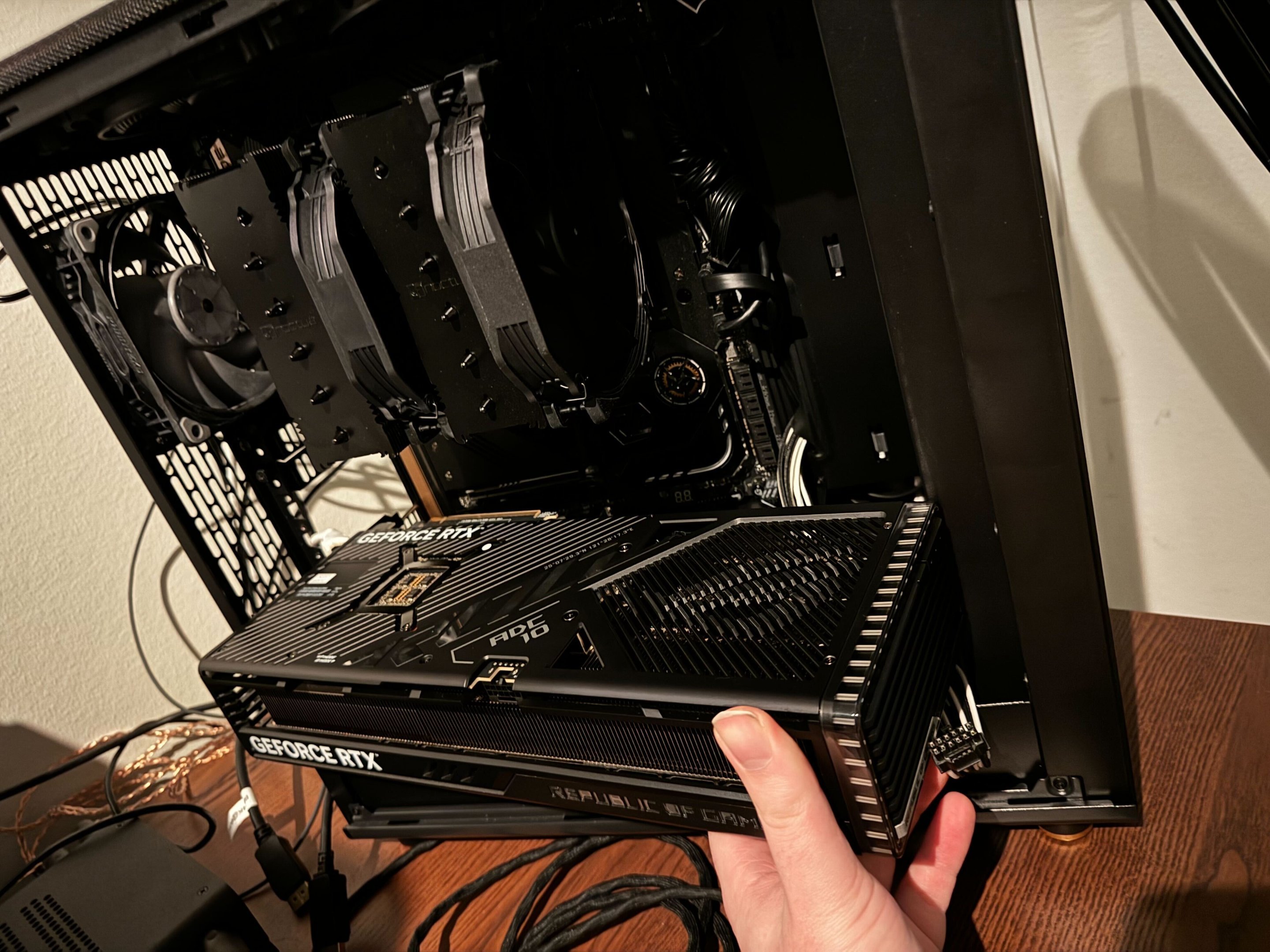

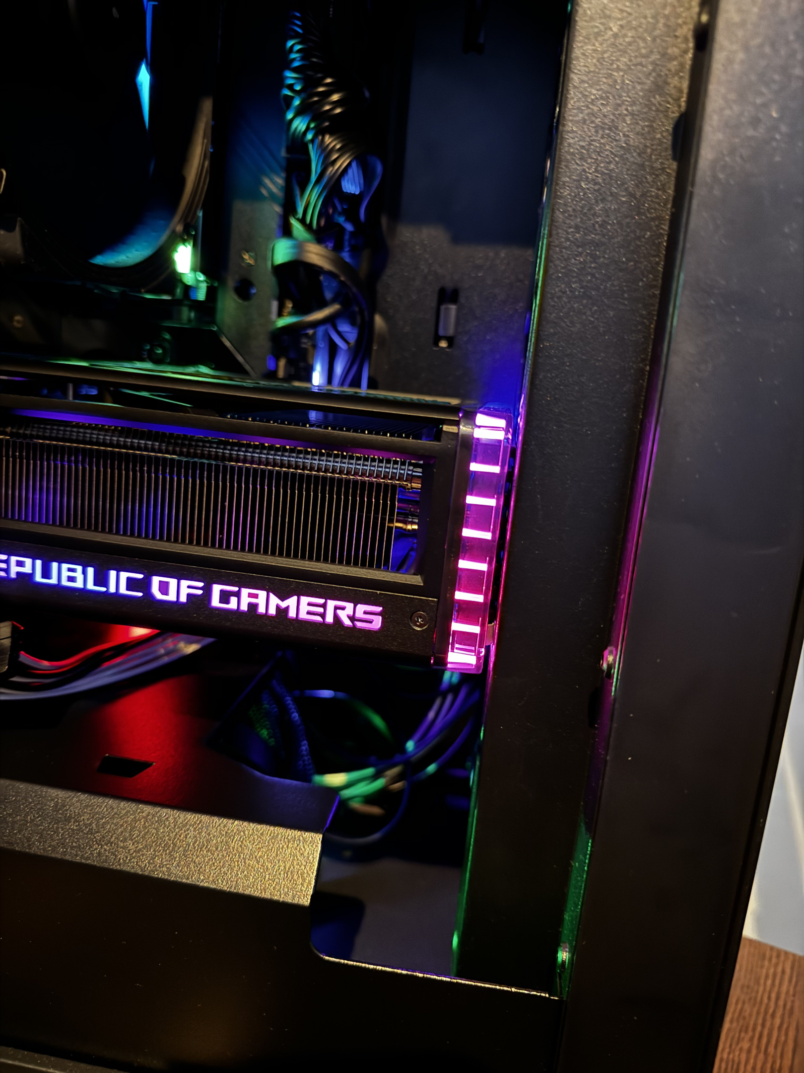

Evil-Duck Skrevet 11. desember 2023 Del Skrevet 11. desember 2023 Etter å ha hatt 3 MSI 4090 kort med feil så fikk jeg lov av komplett å "heve" kjøpet å istedet få kjøpe Asus Rog Strix 4090. Det jeg ikke hadde forventet var at det var ett betydelig større kort enn Suprim X så det ble temmelig toit i ett fractal north, men det gikk etter litt kreativ vinkling uten en millimeter å gå på. Trenger ikke spille lotto første ukene hvertfall 3 1 1 Lenke til kommentar
