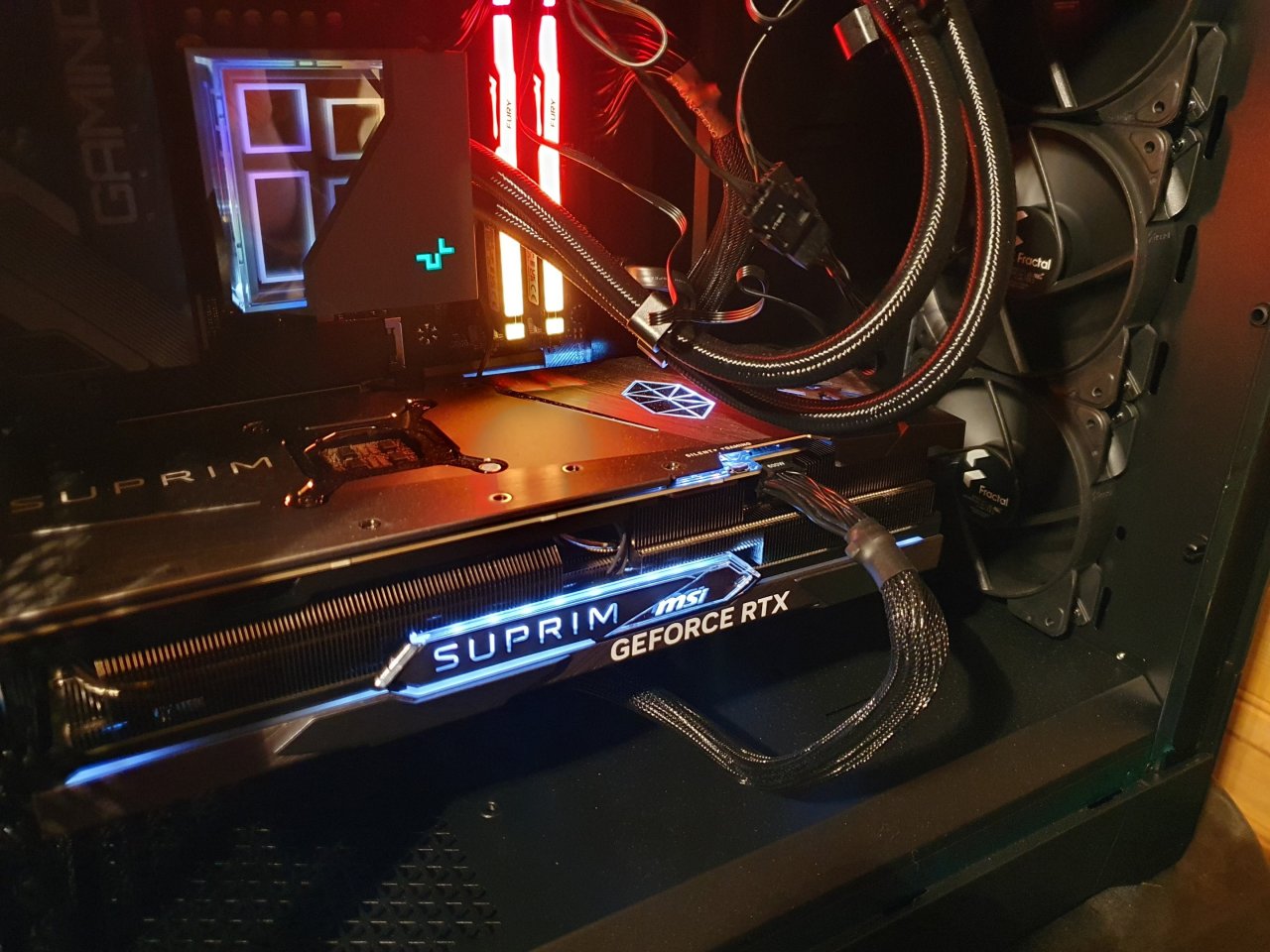

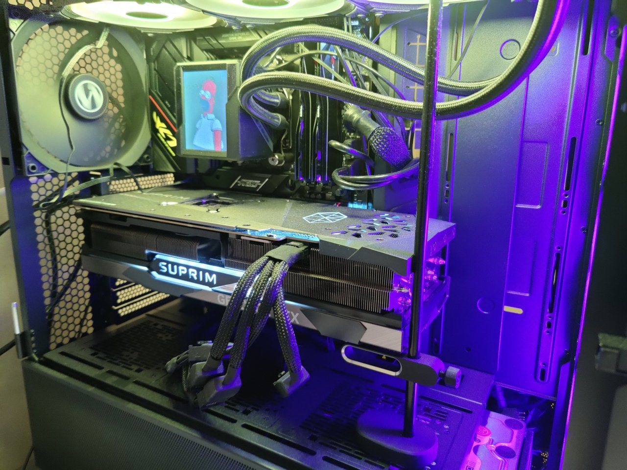

ps5 Skrevet 15. oktober 2023 Del Skrevet 15. oktober 2023 (endret) 24 minutes ago, Enceladus said: Ja, ser at ditt kabinett er noe dypere enn mitt. 522mm vs. 542mm. Ville det hjulpet om jeg byttet til den kabelen din? Din virker kanskje noe mer bøyelig enn standard kabelen som fulgte med? Du har jo begge kabler siden vi har samme kort. Hvilken PSU har du? Har tilfeldigvis en sammeligning av medfølgende "blekksprut" og den kabelen jeg lenket til (som kun er til utvalgte Corsair). Det er nok mindre spenn i Corsairs kabel. Endret 15. oktober 2023 av ps5 Lenke til kommentar

Enceladus Skrevet 15. oktober 2023 Del Skrevet 15. oktober 2023 Næh.. sjekket i andre enden og kabelen er lik på begge sider. Så ikke mulig å bytte rundt der. @ps5 Har du brukt en annen kabel enn meg? Lenke til kommentar

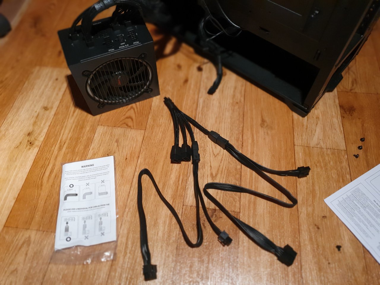

ps5 Skrevet 15. oktober 2023 Del Skrevet 15. oktober 2023 5 minutes ago, Enceladus said: Næh.. sjekket i andre enden og kabelen er lik på begge sider. Så ikke mulig å bytte rundt der. @ps5 Har du brukt en annen kabel enn meg? Ouch det var en horribel og svær kabel, er dette den som medfølger PSU? Du får nesten google om det finnes alternative kabler du kan bruke tror jeg. Lenke til kommentar
Enceladus Skrevet 15. oktober 2023 Del Skrevet 15. oktober 2023 Just now, ps5 said: Ouch det var en horribel og svær kabel, er dette den som medfølger PSU? Du får nesten google om det finnes alternative kabler du kan bruke tror jeg. Husker ikke om denne fulgte med PSU, men tipper det ja siden det er den jeg har brukt. Fulgte kanskje ikke med kabel med GPU da? Søker litt rundt og ser om det finnes noe som passer bedre med mitt kabinett. Lenke til kommentar

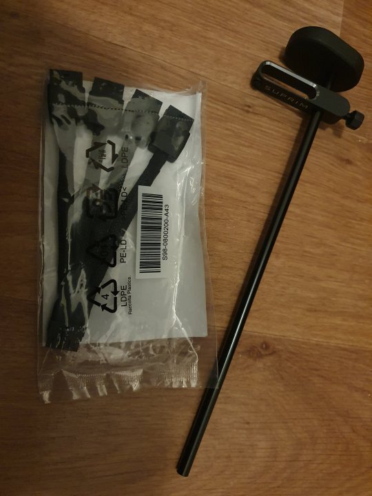

Enceladus Skrevet 15. oktober 2023 Del Skrevet 15. oktober 2023 Aha! Jeg fant i esken! Hva er den stake dingsen? Støtte for stabilisere kortet tipper jeg? Lenke til kommentar

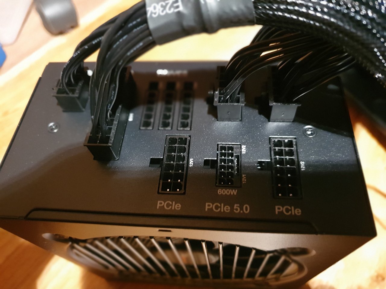

Enceladus Skrevet 15. oktober 2023 Del Skrevet 15. oktober 2023 (endret) Hva gjør jeg her? Må jeg benytte alle 4? Jeg har 3 ledige plasser på PSU og bare 2 PCIe kabler med splitt og en PCIe 5.0 kabel. Holder det å bruke alle 3? Edit: Hmm.. den PCIe 5.0 kabelen får jeg jo ikke brukt... så da har jeg 2 PCIe kabler jeg kan bruke. Holder det? Eller skal jeg kun bruke den PCIe 5.0 kabelen? Endret 15. oktober 2023 av Enceladus Lenke til kommentar
ps5 Skrevet 15. oktober 2023 Del Skrevet 15. oktober 2023 6 minutes ago, Enceladus said: Hva gjør jeg her? Må jeg benytte alle 4? Jeg har 3 ledige plasser på PSU og bare 2 PCIe kabler med splitt og en PCIe 5.0 kabel. Holder det å bruke alle 3? Hmm.. den PCIe 5.0 kabelen får jeg jo ikke brukt... så da har jeg 2 PCIe kabler jeg kan bruke. Holder det? Eller skal jeg kun bruke den PCIe 5.0 kabelen? Du kan prøve med to og se om du klarer å dra 450w. Med 3 er du garantert 450w (4 er for 600w / overklokking). Det beste er å få tak i en bedre/mindre voldsom 12+4 kabel, men finner kun overganger fra eks 2x 8pin til 12+4pin. Kanskje noen andre her som har tips? Lenke til kommentar
Gulrotsaft Skrevet 15. oktober 2023 Del Skrevet 15. oktober 2023 Ser det er på tide å kjøpe ny kabel. Blekkspruten gjør så jeg ikke vil sette på glasset på siden da det kommer til å trykke mot kablene. Lenke til kommentar
Enceladus Skrevet 15. oktober 2023 Del Skrevet 15. oktober 2023 5 minutes ago, ps5 said: Du kan prøve med to og se om du klarer å dra 450w. Med 3 er du garantert 450w (4 er for 600w / overklokking). Det beste er å få tak i en bedre/mindre voldsom 12+4 kabel, men finner kun overganger fra eks 2x 8pin til 12+4pin. Kanskje noen andre her som har tips? Ok, så da trenger jeg bare den ene PCIe 5.0 på 600w? Det har jo funket greit til nå så lenge kabelen ikke bøyes. Tror ikke ikke jeg tørr å risikere noe annet. Lenke til kommentar
