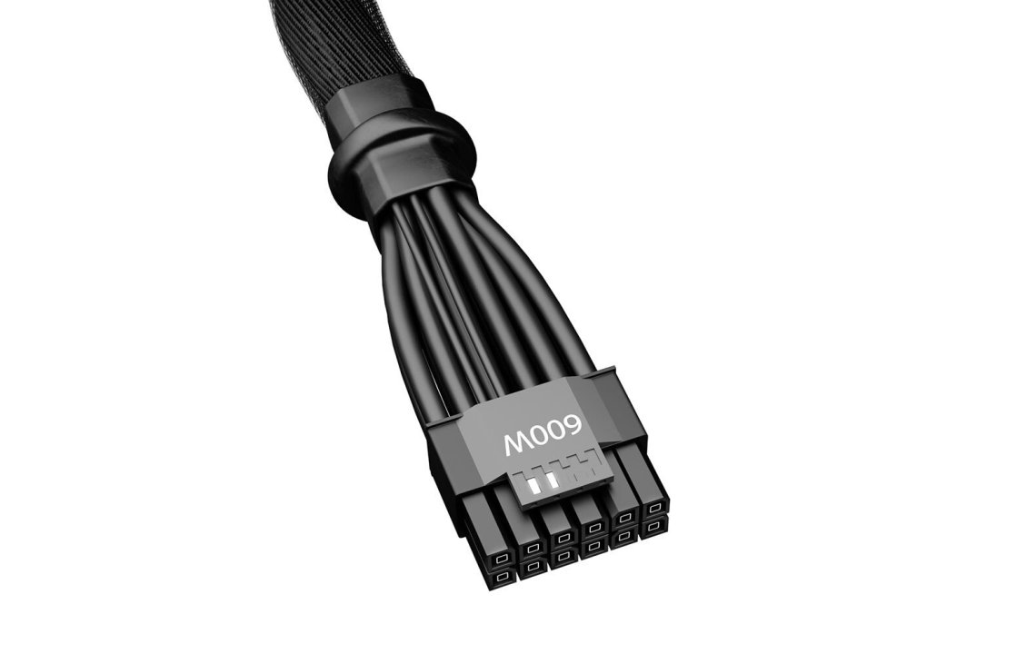

Eriksendrul Skrevet 28. mars 2023 Del Skrevet 28. mars 2023 (endret) Jeg ser at 4080 kortene har ny strømkabel som er ganske lik det på bildet jeg la ved, noen som vet hva som er nytt ved denne? funksjon? Endret 28. mars 2023 av Eriksendrul Lenke til kommentar
