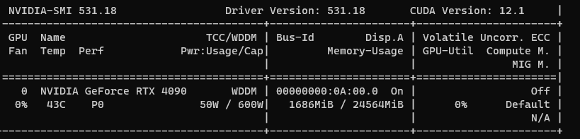

ps5 Skrevet 9. mars 2023 Del Skrevet 9. mars 2023 (endret) 16 minutes ago, Okdokk said: Noen som har tips til meg her? Bytta strømforsyning, og ikke noe annet, men får heftig begrensning i time spy Hva får du om du kjører nvidia-smi i en cmd prompt? Tallet markert i gul i eksempelet bør vise minimum 450w Endret 9. mars 2023 av ps5 Lenke til kommentar https://www.diskusjon.no/topic/1926090-nvidia-geforce-rtx-40xx-tr%C3%A5den/page/192/#findComment-26622546
Okdokk Skrevet 9. mars 2023 Del Skrevet 9. mars 2023 ps5 skrev (6 minutter siden): Hva får du om du kjører nvidia-smi i en cmd prompt? Tallet markert i gul i eksempelet bør vise minimum 450w Lenke til kommentar https://www.diskusjon.no/topic/1926090-nvidia-geforce-rtx-40xx-tr%C3%A5den/page/192/#findComment-26622562
ps5 Skrevet 9. mars 2023 Del Skrevet 9. mars 2023 2 minutes ago, Okdokk said: Da ser det ut som PSU leverer det den skal og er "uskyldig" her; du burde ellers få kræsj under belastning . Er du sikker på ingenting annet er endret? Lenke til kommentar https://www.diskusjon.no/topic/1926090-nvidia-geforce-rtx-40xx-tr%C3%A5den/page/192/#findComment-26622575

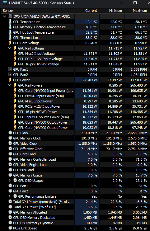

Musefella Skrevet 9. mars 2023 Del Skrevet 9. mars 2023 Okdokk skrev (21 minutter siden): Hmm.. Ja helt sikker. Hva viser min/maks spenningen i gpuz eller hwinfo? Lenke til kommentar https://www.diskusjon.no/topic/1926090-nvidia-geforce-rtx-40xx-tr%C3%A5den/page/192/#findComment-26622620
Okdokk Skrevet 9. mars 2023 Del Skrevet 9. mars 2023 Musefella skrev (12 minutter siden): Hva viser min/maks spenningen i gpuz eller hwinfo? Usikker, på hvilken du mener. Lenke til kommentar https://www.diskusjon.no/topic/1926090-nvidia-geforce-rtx-40xx-tr%C3%A5den/page/192/#findComment-26622630
Musefella Skrevet 9. mars 2023 Del Skrevet 9. mars 2023 Okdokk skrev (51 minutter siden): Usikker, på hvilken du mener. Bare for å sjekke om det er spenningsfall på 12v inn, men da er det en fordel å kjøre en litt hard belastning som furmark eller timespy extreme. Lenke til kommentar https://www.diskusjon.no/topic/1926090-nvidia-geforce-rtx-40xx-tr%C3%A5den/page/192/#findComment-26622690
Okdokk Skrevet 9. mars 2023 Del Skrevet 9. mars 2023 Musefella skrev (23 minutter siden): Bare for å sjekke om det er spenningsfall på 12v inn, men da er det en fordel å kjøre en litt hard belastning som furmark eller timespy extreme. Kjørte timespy uten extreme der i allefall Lenke til kommentar https://www.diskusjon.no/topic/1926090-nvidia-geforce-rtx-40xx-tr%C3%A5den/page/192/#findComment-26622718

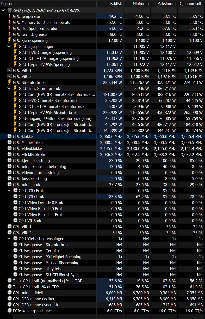

Musefella Skrevet 9. mars 2023 Del Skrevet 9. mars 2023 (endret) Okdokk skrev (19 minutter siden): Kjørte timespy uten extreme der i allefall Akkurat, ja da er det noe galt siden du kun trakk 270w. -Edit, hvis du går inn på geforce experience(alt +z) og under perfomance er voltage og power satt til 100%? -Edit igjen, du trakk faktisk bare 150w. Slik ser min ut under spilling: Ved timespy extreme så bruker den enda mer strøm, så det er definitivt noe galt hos deg. Men kan være noe med innstillingene også. Endret 9. mars 2023 av Musefella Lenke til kommentar https://www.diskusjon.no/topic/1926090-nvidia-geforce-rtx-40xx-tr%C3%A5den/page/192/#findComment-26622737
Okdokk Skrevet 9. mars 2023 Del Skrevet 9. mars 2023 Musefella skrev (17 minutter siden): Akkurat, ja da er det noe galt siden du kun trakk 270w. Edit, hvis du går inn på geforce experience(alt +z) og under perfomance er voltage og power satt til 100%? Ah, så koselig. Voltage stod på 0, skrudde den opp til 100, ser ikke ut til at det ga noen endring i 3dmark. men fikk spilt litt, og da så jeg at den var pressett opp til 560W. Lenke til kommentar https://www.diskusjon.no/topic/1926090-nvidia-geforce-rtx-40xx-tr%C3%A5den/page/192/#findComment-26622774

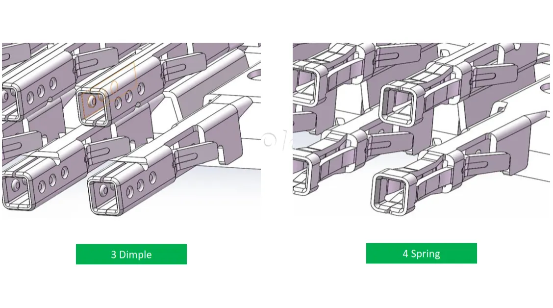

BadCat Skrevet 15. mars 2023 Del Skrevet 15. mars 2023 Hvis noen av dere har kjøpt Dark Power 13, kan dere sjekke om dere har fått "4 spring" eller "3 dimple" til plugger på 12VHPWR-kabelen? Lenke til kommentar https://www.diskusjon.no/topic/1926090-nvidia-geforce-rtx-40xx-tr%C3%A5den/page/192/#findComment-26627233
