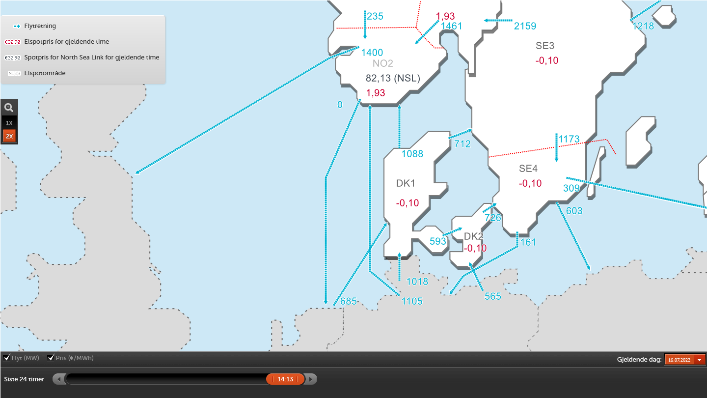

Simen1 Skrevet 16. juli 2022 Del Skrevet 16. juli 2022 (endret) NERVI skrev (48 minutter siden): Jeg skjønner du tror på dette, men <..> Jeg ser heller ikke tegn til netto import til sørnorge, hvilket man skulle forvente når man mangler vann til vinteren. SUM: Netto import til NO2 "Sør-Norge" 2503 MW. Beklager om fakta føles som et ubehagelig talerør. Endret 16. juli 2022 av Simen1 Lenke til kommentar https://www.diskusjon.no/topic/1925907-energiministeren-advarer-str%C3%B8mprisene-kan-g%C3%A5-%C2%ABhelt-bananas%C2%BB/page/9/#findComment-26415089
NERVI Skrevet 16. juli 2022 Del Skrevet 16. juli 2022 (endret) Simen1 skrev (29 minutter siden): SUM: Netto import til NO2 "Sør-Norge" 2503 MW. Beklager om fakta føles som et ubehagelig talerør. Det er ikke ubehagelig i det heletatt. Dette er nye takter, og vi har alle fått med oss signalene fra myndigheter de siste to ukene. Markedet ville aldri kunne gjort dette. Jeg tror du vil slite med å finne netto import av energi MWh/GWh de siste månedene, så får vi se hvor hvor mye energi vi får importert dette døgnet. Og som jeg har forsøkt å si, så fyller vi ikke magasiner med import når vi ikke har nedbør. Man unngår å tørke de ytterligere ut, så enn så lenge er dette en dråpe i boxeren. Så hadde det vært interessant å høre din mening om du leste hva som finnes i den linken jeg la ut i forrige post. Der kan du selv lese om "ubalansekostnadene" vi nå er utsatt for. Et annet tegn på at et marked er i ubalanse er at forholdet mellom salgspris og produksjonskostnadene er irrasjonelle? Hvor mange døgn har vi hatt det i kraftmarkedet det siste året? Endret 16. juli 2022 av NERVI 3 1 Lenke til kommentar https://www.diskusjon.no/topic/1925907-energiministeren-advarer-str%C3%B8mprisene-kan-g%C3%A5-%C2%ABhelt-bananas%C2%BB/page/9/#findComment-26415099

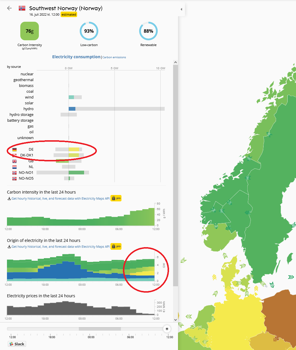

Simen1 Skrevet 16. juli 2022 Del Skrevet 16. juli 2022 ITtraktor skrev (27 minutter siden): Men er faktisk importen fra utenlandskablene stor nok til å dekke hele dette forbruket? Eller utgjør den bare en liten andel, samtidig som den presser prisen på vannkraften ned til samme nivå? Jeg mistenker deg siste. Den nederste ringen viser at det er svært lav kraftproduksjon i NO2, mest sannsynlig kun vindkraft + elvekraft, uten at jeg sitter med tall på det her. Sammenlign gjerne med i går kveld da det ser ut til å ha blitt produsert magasinert kraft i NO2. Legg også merke til at krafta fra Tyskland (gult) ser ut til å følge solkraft-kurven, mens krafta fra Danmark (gulgrønn) ser ut til å være vindkraft siden de leverte i natt også. Ikke veldig overraskende. For ordens skyld. Overføringene fra NO1 ser ut til å matche eksporten til UK med ca 1400MW. Kikker man videre her, så ser man at NO1 bare er transittområde for den krafta som kommer fra SE3. Med andre ord, 1400 MW sendes fra Sverige via NO1 og NO2 til UK. Dette gir omtrent netto null import/eksport, men vi tjener noen slanter på både nettleie og får en del av flaskehalsinntektene (SE3 har ca gratis strøm, mens i UK koster den nesten 2 kr/kWh nå). Nettleien for transitt gjennom NO1 og NO2 går uavkortet til oss. Nettleien via NSL deles mellom UK og oss. Flaskehalsinntekten (differansen mellom SE3 og UK) deles mellom de involverte landene, men jeg er usikker på hvordan fordelingen skjer. Lenke til kommentar https://www.diskusjon.no/topic/1925907-energiministeren-advarer-str%C3%B8mprisene-kan-g%C3%A5-%C2%ABhelt-bananas%C2%BB/page/9/#findComment-26415109

Simen1 Skrevet 16. juli 2022 Del Skrevet 16. juli 2022 NERVI skrev (17 minutter siden): Det er ikke ubehagelig i det heletatt. Dette er nye takter, og vi har alle fått med oss signalene fra myndigheter de siste to ukene. Markedet ville aldri kunne gjort dette. Veldig merkelig konklusjon. Spotprisen i hele Danmark og Sverige er negativ for øyeblikket. Nord i Tyskland også. Det ville vært direkte økonomisk usmart å ikke ta i mot både kraft og penger akkurat nå. Veldig merkelig å gi våre myndigheters handlekraft æren for tysk, dansk og svensk prisnivå. NERVI skrev (18 minutter siden): Jeg tror du vil slite med å finne netto import av energi MWh/GWh de siste månedene, så får vi se hvor hvor mye energi vi får importert dette døgnet. Jeg vet ikke hvor jeg finner disse dataene kun for NO2, men for Norge som helhet kan du enkelt finne en drøss med import-perioder i 2022 her. Lenke til kommentar https://www.diskusjon.no/topic/1925907-energiministeren-advarer-str%C3%B8mprisene-kan-g%C3%A5-%C2%ABhelt-bananas%C2%BB/page/9/#findComment-26415127
NERVI Skrevet 16. juli 2022 Del Skrevet 16. juli 2022 (endret) Simen1 skrev (18 minutter siden): Veldig merkelig konklusjon. Spotprisen i hele Danmark og Sverige er negativ for øyeblikket. Nord i Tyskland også. Det ville vært direkte økonomisk usmart å ikke ta i mot både kraft og penger akkurat nå. Veldig merkelig å gi våre myndigheters handlekraft æren for tysk, dansk og svensk prisnivå. Jeg vet ikke hvor jeg finner disse dataene kun for NO2, men for Norge som helhet kan du enkelt finne en drøss med import-perioder i 2022 her. Jeg savner at du kommenterer "ubalansekostnadene"? Slik du fremstiller markedet så er alt såre vel, og det ordner seg selv. Du viser til og med et øyeblikks prisbilde som bekrefter selve saken. Den billigste kraften reflekterer ikke produksjonskostnadene, og heller ikke de høyeste prisene. Dette er gjetning/børshandel og ikke tilbud/etterspørsel. Tvert i mot er det som et varemarked i full ubalanse. Så er det åpenbart at man burde importert langt mer enn man har gjort for å spare magasinvann. Da hadde situasjonen vært litt anderledes nå. Importen nå er i ferd med å bli en nødvendighet fordi man ikke har styrt import/eksport med tanke på magasinering og forsyningssikkerhet. Paradoksalt nok så er det illojalt å ikke kjøpe strøm for å spare vann fordi våre vannmagasiner markedsføres som Europas batteri av noen. Konsekvensen blir at vi neglisjerer muligheten bare vi har til å bidra med eksport til vinteren... Endret 16. juli 2022 av NERVI 1 1 Lenke til kommentar https://www.diskusjon.no/topic/1925907-energiministeren-advarer-str%C3%B8mprisene-kan-g%C3%A5-%C2%ABhelt-bananas%C2%BB/page/9/#findComment-26415141
