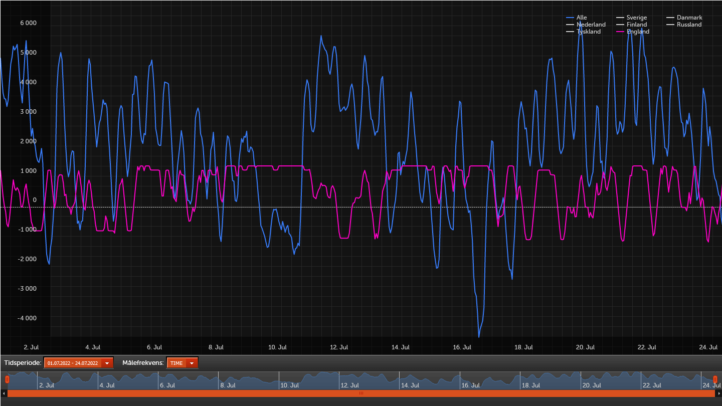

Bare hyggelig! - og interessant for meg :)
Englandskabelen har gått litt begge veier den siste måneden. Se rosa graf. Positiv akse = eksport, negativ akse = import.
Spoiler
483423681_Screenshot2022-07-24at11-15-44Tallogdatafrakraftsystemet.thumb.png.138456b0feafc464df69f6b37e1912e8.png
Magasinene fylles jevnlig og tappes jevnlig. Magasinene er bare buffer som gjør at man kan tappe mer uavhengig av nedbøren enn elvekraft.
