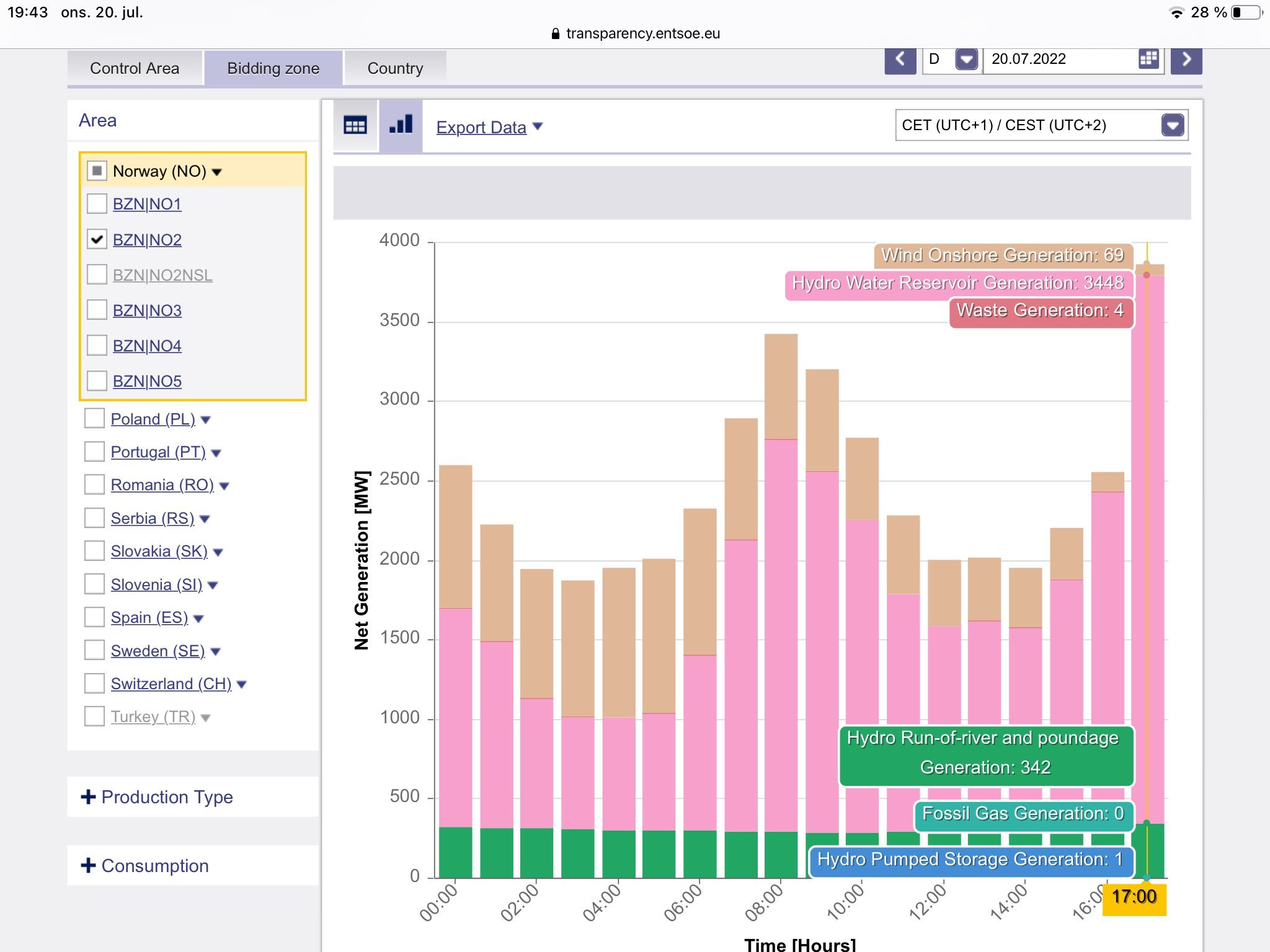

sk0yern Skrevet 23. juli 2022 Del Skrevet 23. juli 2022 Simen1 skrev (31 minutter siden): Balansen mellom import og eksport bestemmes av pris. Men det vi blir fortalt er at "nå sparer vi på vannet". Sannheten er vel at vi "sparer" når det blåser sørover. Magasinkraft brukes bare for å tilfredsstille minste vannføring sa de. Finn en feil. (ikke helt ferskt bilde, sitter på tlf. Poenget er fortsatt gyldig). 1 Lenke til kommentar https://www.diskusjon.no/topic/1925872-dyreste-sommerstr%C3%B8m-i-s%C3%B8r-norge/page/6/#findComment-26419726
Simen1 Skrevet 23. juli 2022 Del Skrevet 23. juli 2022 sk0yern skrev (14 minutter siden): Men det vi blir fortalt er at "nå sparer vi på vannet". Sannheten er vel at vi "sparer" når det blåser sørover. Magasinkraft brukes bare for å tilfredsstille minste vannføring sa de. Finn en feil. (ikke helt ferskt bilde, sitter på tlf. Poenget er fortsatt gyldig). Ok, så kraftprodusentene produserte en hel del ut over minste vannføring fra magasinene i NO2, til tross for at politikerne hadde lovet noe annet på produsentenes vegne. Kraftprodusentene må sørge for forsyningssikkerhet, altså forsyne behovet til en hver tid, også når det betyr at de må tappe fra magasinene. Det sagt så var tilsiget større enn forbruket så vannstanden i magasinene steg. For å øke magasinstanden mer enn dette, måtte prisen økt. Høyere pris betyr både redusert forbruk i Norge, redusert eksport og økt import. 1 Lenke til kommentar https://www.diskusjon.no/topic/1925872-dyreste-sommerstr%C3%B8m-i-s%C3%B8r-norge/page/6/#findComment-26419748

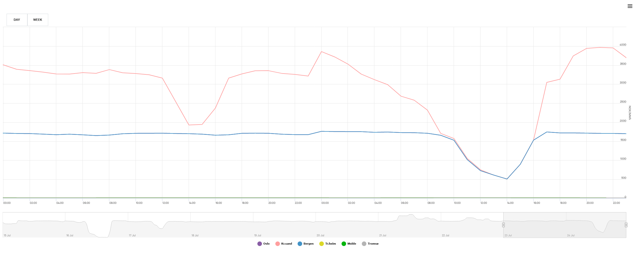

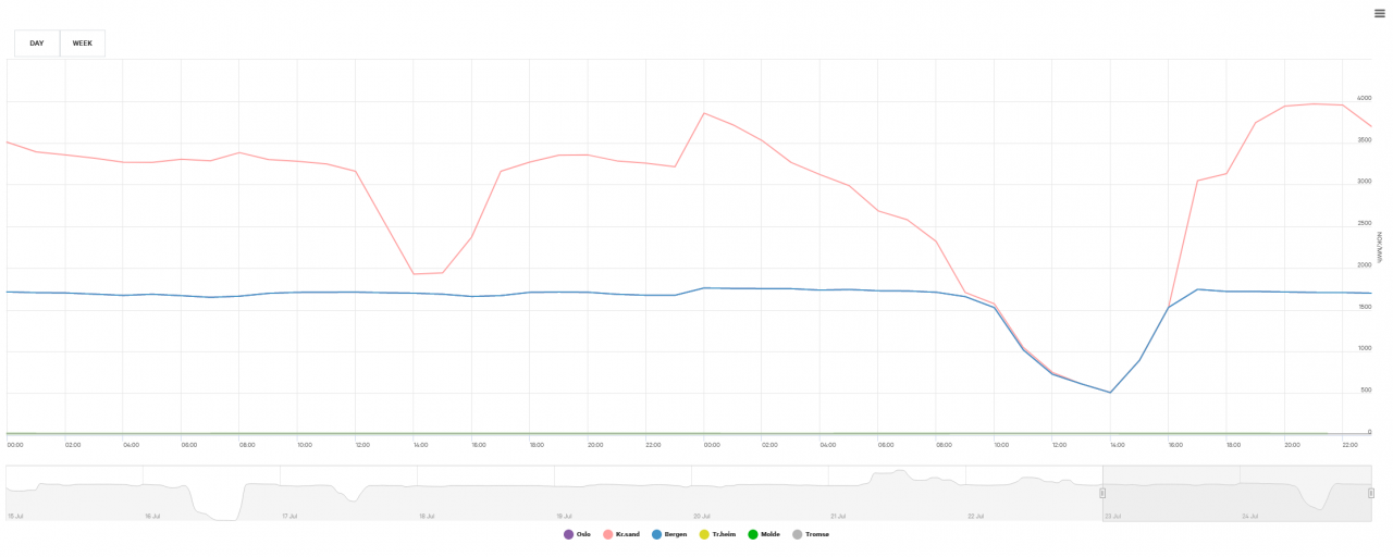

Simen1 Skrevet 23. juli 2022 Del Skrevet 23. juli 2022 (endret) Strømprisen i mårra havner både høyt og "lavt" så det gjelder å sette på vask, oppvask osv på de riktige tidspunktene. Spoiler Prisnedgangen midt på dagen skyldes mest sannsynlig mer billig solkraft fra Tyskland og billig vindkraft fra Danmark enn det disse landene klarer å eksportere. Dermed faller prisene. Magasinert vannkraft i Sør-Norge kommer mest sannsynligvis til å stoppe helt opp da. Hvis ikke Sør-Norge klarer å bruke opp all kraften de impoterer da, kan det hende vi må selge unna noe av den tyske og danske kraften til UK og Sverige. Midt- og Nord-Norge vil neppe ta i mot noe pga nesten fulle magasiner. Sverige kan selge noe videre til Finland og videre til Baltikum. UK kan selge noe videre til Irland. Så overskuddet av fornybar energi fra Tyskland og Danmark kan altså spre seg utover hele Nord-Europa og redusere prisene. Den lille pumpekraften vi har bør magasinere kraft for fulle mugger de timene. Hadde Danmark og Tyskland hatt ennå mer sol- og vind-kraft så ville nok prisnedgangen blitt både dypere og vart lengre. Synd kabelen fra Nederland er ute av drift nå. Nederland og Belgia får negative priser kl 13-17. Helt ned til -90 øre/kWh. Endret 23. juli 2022 av Simen1 Lenke til kommentar https://www.diskusjon.no/topic/1925872-dyreste-sommerstr%C3%B8m-i-s%C3%B8r-norge/page/6/#findComment-26419767
