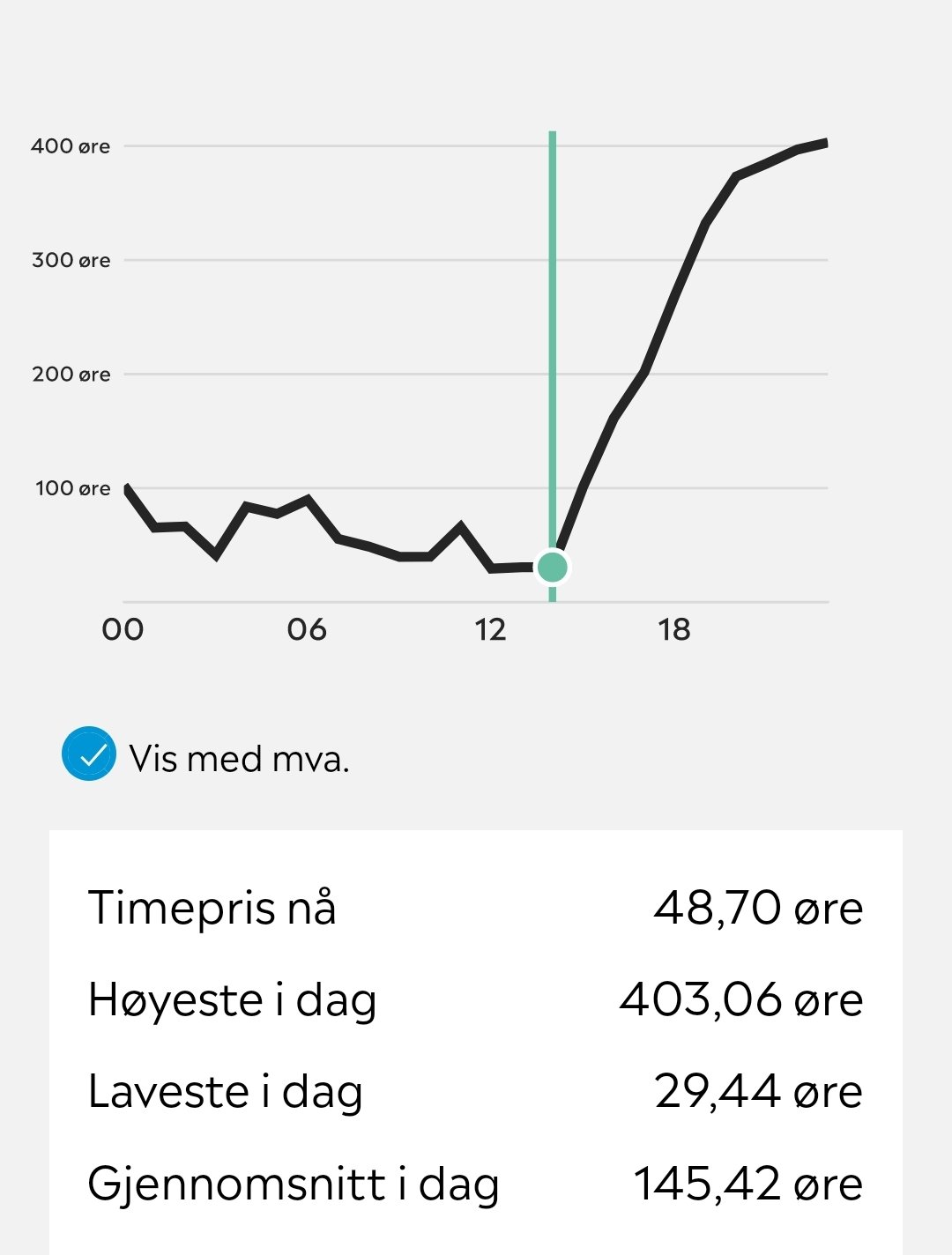

ser på day-ahead priser (NO1) at det er langt billigere strøm mellom kl. 15 til 18 enn timene gjennom hele natta.
https://www.nordpoolgroup.com/en/Market-data1/Dayahead/Area-Prices/NO/Hourly/?view=table
er dette paradokset en konsekvens av massiv elbil-lading nattetid?
(har ikke fulgt med på nordpool, så aner ikke om det bare er tilfeldig da eller vedvarende ny trend?)
