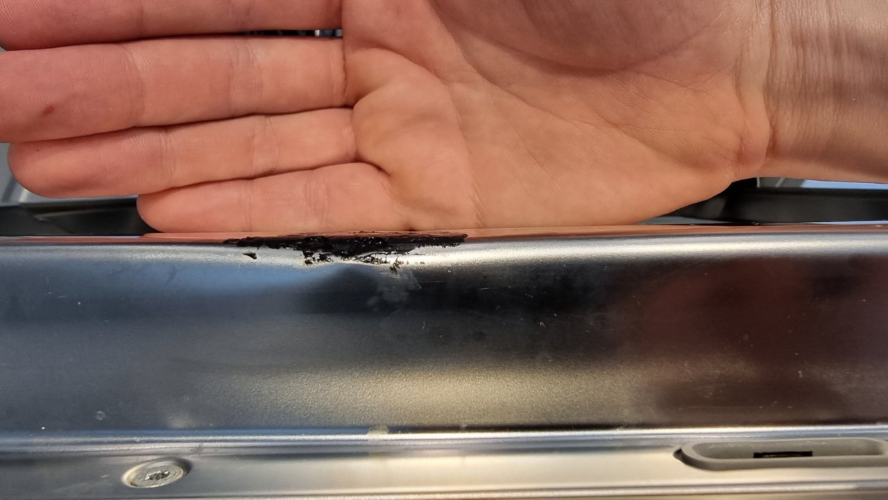

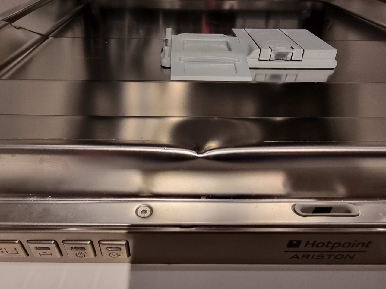

Jeg klarte det kunststykket å miste et fat på innsiden av døra på oppvaskmaskinen, i midten øverst. Jeg håpte forseglingen gapte over denne, men det kom ut litt vanndamp under vask så jeg etterpå når jeg testet i dag.
Type: Hotpoint Ariston LTF 11H121 EU | LTF11H121EU.
Noen som har tips til hvordan man kan fikse dette? Mine umiddelbare tanker er:
  • "Sparkle" Casco Multitech e.l. i bulken.
    • Styggt, men viktigste er at det blir tett.
  • Skru av platen, dytte/ banke ut bulken fra baksiden. Virker som ganske tynt, formbart stål.
Ubekreftede ideer:
  • Bytt ut platen med en ny, om det i det hele tatt er mulig å få tak i.
Noen andre ideer?
Dette er jo øverst på døra, så ikke så mye som kan gå galt. Hadde det vært nederst, sluk, vannrør e.l. hadde jeg selvsagt ikke tenkt på å prøve å gjøre en fiks selv.

13 minutes ago, Mannen med ljåen said:
Den er jo rett i hjørnet, kan bli vanskelig å få pent.
Er det lett å få platen av, så du kan banke fra baksiden på en planke?
Det er egentlig noe sånt jeg håper å få til. Tror ikke det skal være så vanskelig å komme til.
8 hours ago, Bugle said:
Maks uhell. Super innboforsikring dekker slike ting.
Har du ikke det, tror jeg du må ut med den delen og slå det ut fra baksiden.
Ellers så kan man fylle bulken i hjørnet med epoxy eller annet "fyllingsmiddel" som fester seg?
Maks uhell yep. Har ikke super innbo. Hva enn fyllingsmiddel man bruker må det være trygt for mat, derav Casco MultiTech som jeg nevnte i første post.

olavrb skrev (57 minutter siden):
Dumt spørsmål, men du har hørt med forsikringsselskapet likevel?
Jeg ville prøvd å fylle bulken først, ettersom det er minst arbeid.

On 7/14/2022 at 5:00 PM, Wisd0m said:
Skru av platen og bank ut. Hvis ikke så hadde jeg ærlig talt bare bitt i det sure eplet og kjøpt ny maskin til ca. 6000 kroner.
Måtte vært et solid fat som medførte den bulken der. Skulle tro de tålte mer.
Det ble tett med litt Tek7 i bulken, orkernte gjøre noe mer med det.
Ikea 365 tallerken på 27cm på høykant. Men enig, trodde det skulle litt mer til enn som så.
Virker som en noe enkel konstruksjon når det ikke er noe bak metallet for å avstive. Hadde trodd at døra på en oppvaskmaskin burde tåle et drop av en skarve tallerken, men en gjør vel det man kan for å få ned prisen på produktene.
Bra det ordnet seg med Tek7.
