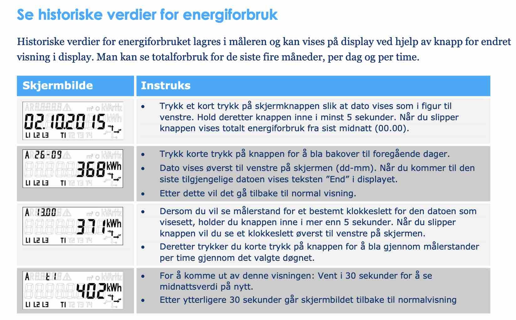

Subara skrev (32 minutter siden):
Jeg går ut i fra at du mente det her. Takk for tipset!
Nei, historiske verdier er ikke så brukbart. Aidon er noe spesielle. Det er veldig nyttig å kunne se Aktiv Effekt (som var det som J-Å mente). Det kan vises på Kamstrup og Kaifa, men dessverre ikke mulig på Aidon sitt display.
Lenke til kommentar

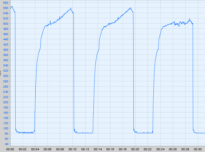

J-Å skrev (16 timer siden):
Kan man telle antall blink pr, minutt kanskje, og finne effekt ut fra det?
Ganske utfordrende å gjøre manuellt. Jeg har telt pulser siden 2008, med en mikrokontroller. Men nå har HAN overtatt.
Effekt inn på varmepumpe avhenger mye av utetemperatur. Nå, med ca 10 grader ute, ser det slik ut:
Når temperaturen faller ned mot null blir det jevnt rundt 500W. På -5 dukker det opp korte pulser opp til ca 1600W.
Panasonic HZ25 UKE. 7.3kW SCOP 5.38.
Lenke til kommentar
