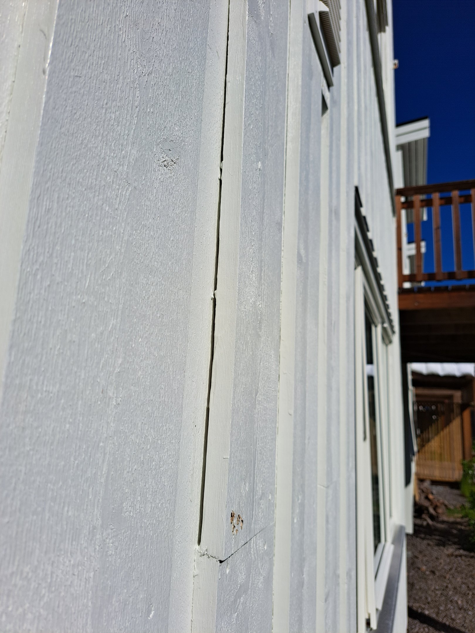

Labelle Skrevet 25. juni 2022 Del Skrevet 25. juni 2022 Hei, Har et åpenrom et sted før skjøt på stående kledning. Hva anbefaler folk å gjøre her? Prøvde å tvinge bordet inn igjen med å skru det i lekten men vrikket seg ikke. Å fuge igjen gjør bare vondt værre? Bordet er ca 5 meter langt så hadde ikke lyst å bytte det ut heller. Estetisk sett er det på en ubetydelig plass. Lenke til kommentar https://www.diskusjon.no/topic/1925029-%C3%A5penrom-st%C3%A5ende-kledning/
Thunderhead Skrevet 25. juni 2022 Del Skrevet 25. juni 2022 Så vidt jeg kan se er skjøten skråskåret litt, så da vil det være vanskelig å få bordet helt inntil. Enklest og penest er kanskje å ta det av og så skjære av 2mm med samme skrå for og så sette det på plass igjen. Hva du vil gjøre med det er litt avhengig av om det er et sted hvor det sjanse for å komme mye vann inn når det regner, er det f.eks på levegg så spiller det mindre rolle enn om det er på såkalt værvegg. Ellers er en stripe med tettemasse og male over helt grei løsning. Lenke til kommentar https://www.diskusjon.no/topic/1925029-%C3%A5penrom-st%C3%A5ende-kledning/#findComment-26396989
Labelle Skrevet 25. juni 2022 Forfatter Del Skrevet 25. juni 2022 (endret) Thunderhead skrev (13 minutter siden): Så vidt jeg kan se er skjøten skråskåret litt, så da vil det være vanskelig å få bordet helt inntil. Enklest og penest er kanskje å ta det av og så skjære av 2mm med samme skrå for og så sette det på plass igjen. Hva du vil gjøre med det er litt avhengig av om det er et sted hvor det sjanse for å komme mye vann inn når det regner, er det f.eks på levegg så spiller det mindre rolle enn om det er på såkalt værvegg. Ellers er en stripe med tettemasse og male over helt grei løsning. Kledningen er skråskjært i skjøter ja. Bordet som forsetter under er også skråskjært. Så i utgangspunktet skal/har de fint kunne fluktes. Men nå skjer det litt med treverk over tid. På andre siden er den helt inntil. Kun spriket ut på dette hjørnet. Endret 25. juni 2022 av Labelle Lenke til kommentar https://www.diskusjon.no/topic/1925029-%C3%A5penrom-st%C3%A5ende-kledning/#findComment-26397008
