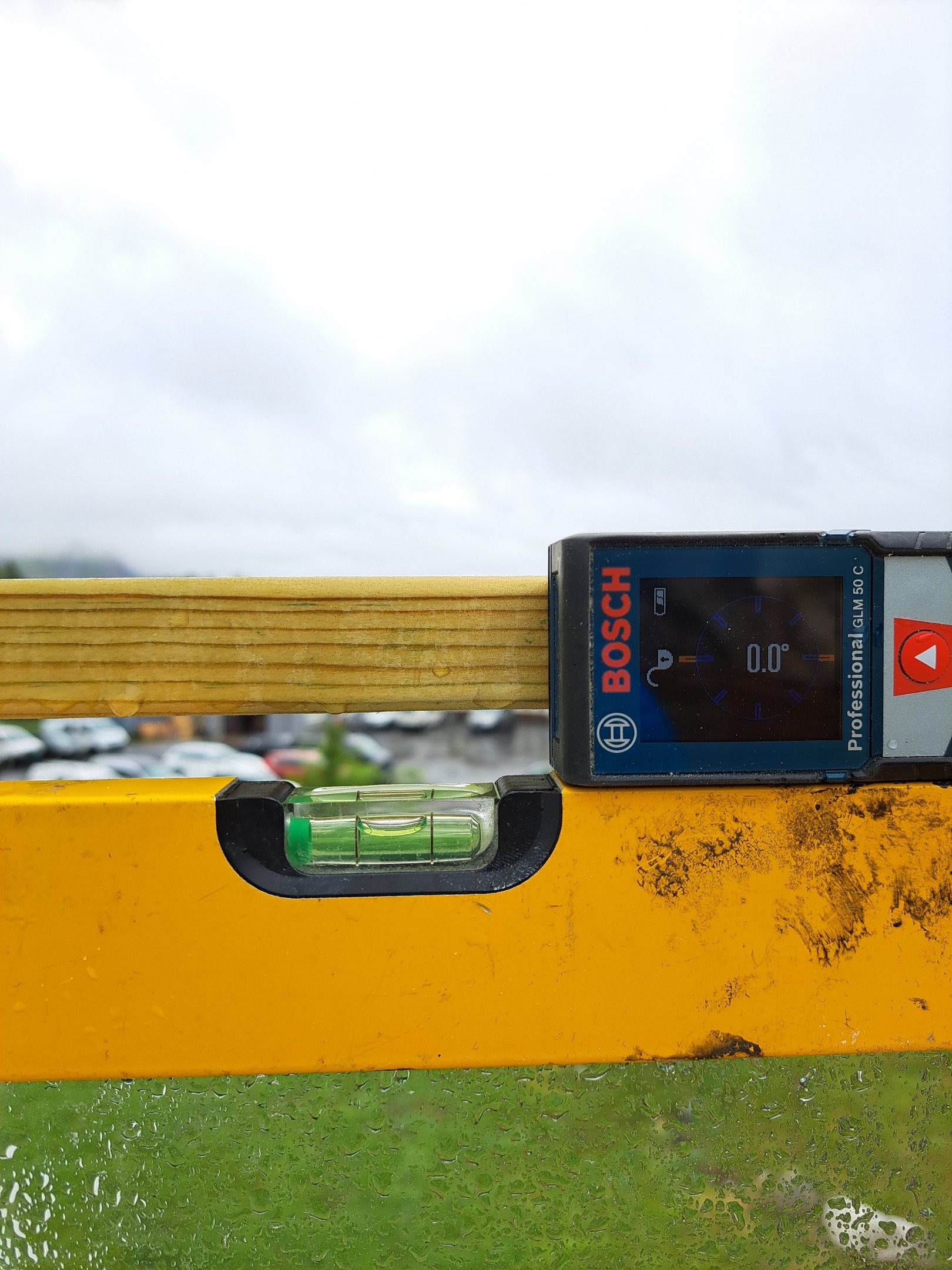

Driver å bygger rekkverk. Er utrolig viktig at ting er så i vater som mulig. Vertfall er det gøy når ting blir rett.
Fikk en smart avstandsmåler i julegave . Denne har også vater funksjon og er av typen Bosch GLM 50C.

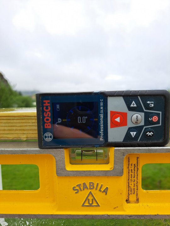

Jeg har brukt denne da den lager lyd og viser raskt om noe er skeivt. Samtidig har jeg 2 stk vater liggende som er gamle men av et annerkjent merke. Hultrafors og Stabila. begge disse viser likt mot hverandre. Men Bosch laseren mener ting skal litt mere ''andre vei'' da mener jeg 0.3-0.4 grader. Blir så usikker på hvem jeg skal stole på. Tenker at et digitalt vater er dønn nøyaktig. Men er det klokt å bruke en så liten dings på stolper som er 135cm lange. Vaterne er forsåvidt 60 cm lange.

Bare tull egentlig, så lenge bobla er innenfor strekene er det mer enn godt nok, treverk lever, så om noen år er det ikke sikkert det er like mye i vater lenger.
Når det gjelder den lille digitale vateren så ville jeg nok hatt en lenger en ja, eventuellt legge den oppå den vanlige, regner med denne er ganske "Rett" likevel.

Joda.
 Jeg er bare så pirkete. Har brukt ganske lang tid på dette prosjektet. Er litt spesielt opplegg med glass slisset inn i trestolper. Så ville bare ha alt perfekt. Men er klar over snølast og nedbøying vil skje.

Ja det hørtes spesiellt ut med glass slisset inn i treverk som kan bevege seg ganske mye.
Skulle jeg hatt digitalt vater hadde jeg nok gått for Milwaukee sine eller noe.

Jeg har og ett lite digitalt vater som viser helt andre verdier enn tradisjonelle vater.
Så har valgt å ikke stole på det. Men er meget merkelig om digitale vater ikke skulle klare å være helt nøyaktig. Jeg har ett actionkamera som kan låse videoen i vater uten problem så teknologien er jo der.

Man får jo digitalt vater på telefonen også, men jeg tror heller jeg ville valgt ett digitalt vater som var dedikert til det, den luftbobla inni ett analogt vater lyver ikke, er den midt mellom så er det 100%
Lenke til kommentar
Luftboblen lyver nok ikke. Men samtidig kan vateret være skjevt. Begge er gamle og mye brukt. Mistet det ene i bakken senest i går. Men testet forsåvidt det med å legge det og ''klosse'' det opp i vater for å så snu det 180 grader å legge det på samme sted. Var ingen avik.
