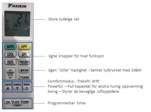

MakeItBetter Skrevet 19. juni 2022 Del Skrevet 19. juni 2022 De fleste vil jo sette pumpa i Auto og glemme hele greia. Det er jo feil det at man må ha tenisk utdannelse for å kunne betjene den. Folk flest er ikke interessert i varmepumper egentlig. Og ja, er man så heldig å ha en fjærnkontroll, så ser den ut som en VHS-kontroll fra 80-tallet. Vansklige greier! Hele området bør kanskje fokusere på systemforståel, på en billig måte da. Lenke til kommentar https://www.diskusjon.no/topic/1924668-sett-aldri-varmepumpa-p%C3%A5-%C2%ABauto%C2%BB/#findComment-26391918

Complexity Skrevet 19. juni 2022 Del Skrevet 19. juni 2022 1 hour ago, MakeItBetter said: De fleste vil jo sette pumpa i Auto og glemme hele greia. Det er jo feil det at man må ha tenisk utdannelse for å kunne betjene den. Folk flest er ikke interessert i varmepumper egentlig. Og ja, er man så heldig å ha en fjærnkontroll, så ser den ut som en VHS-kontroll fra 80-tallet. Vansklige greier! Hele området bør kanskje fokusere på systemforståel, på en billig måte da. Daikin har skjønt det, og fjernkontrollen til min varmepumpe ser slik ut: Meget enkel i bruk. 1 Lenke til kommentar https://www.diskusjon.no/topic/1924668-sett-aldri-varmepumpa-p%C3%A5-%C2%ABauto%C2%BB/#findComment-26391976
