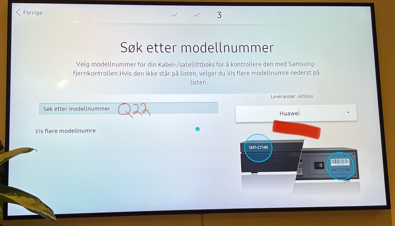

Samsungtech Skrevet 21. januar 2023 Del Skrevet 21. januar 2023 Gjest32321 skrev (På 29.11.2022 den 17.51): Hei, hvor var det du valgte Q22 som modell? Jeg er inne på Samsung Smart Remote og får valgt Altibox som provider, men får unknown på manufacturer. Har skrevet inn manuelt modell nummeret til Modell A også, men ingenting funket. Heisann ! Jeg har hatt samme problemet, men som altibokssamsung skriver over her så kan du legge inn Modell A som Huawei Q22. Da fungerer det opp mot Modell A dekoder og Samsung smart Remote. Gjør følgende: Leverandør: Altibox Produsent: Huawei Modellnummer: Q22 Ferdig. 2 Lenke til kommentar

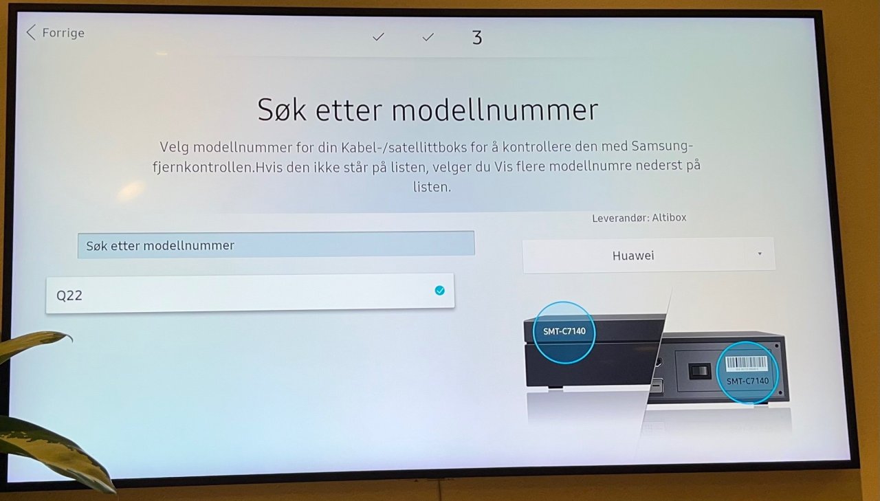

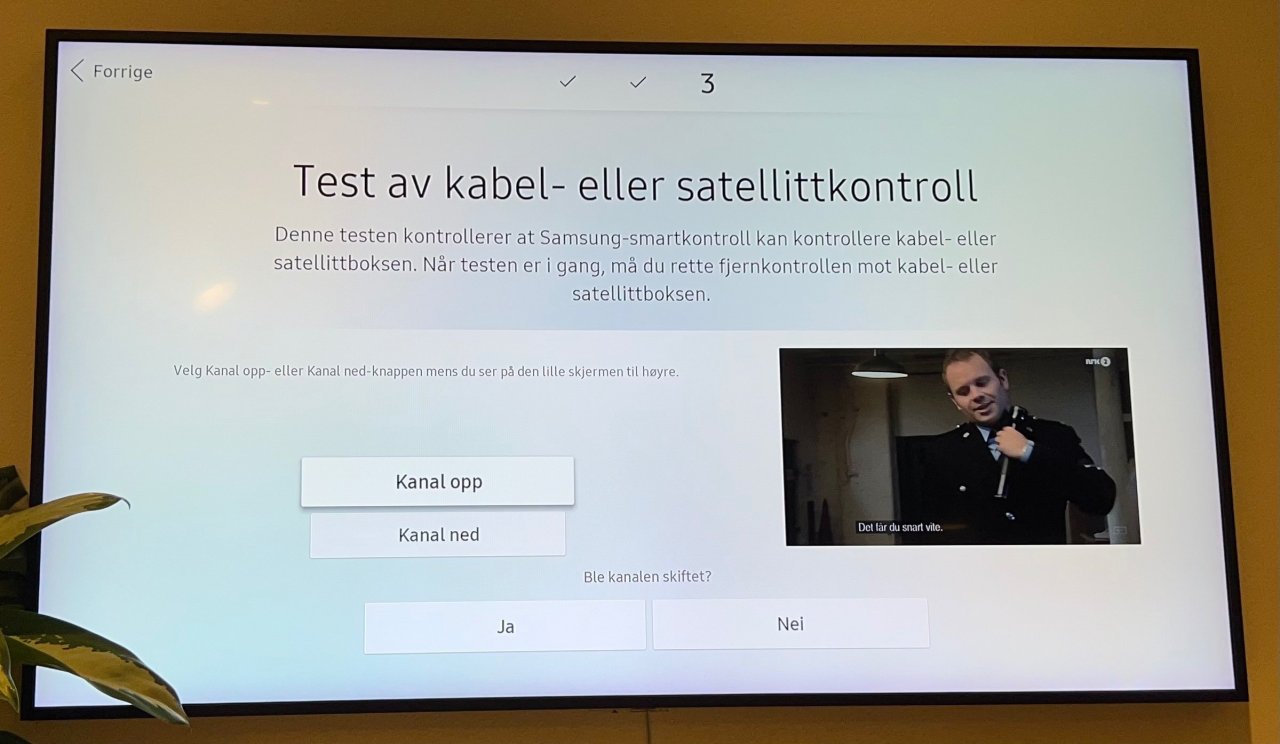

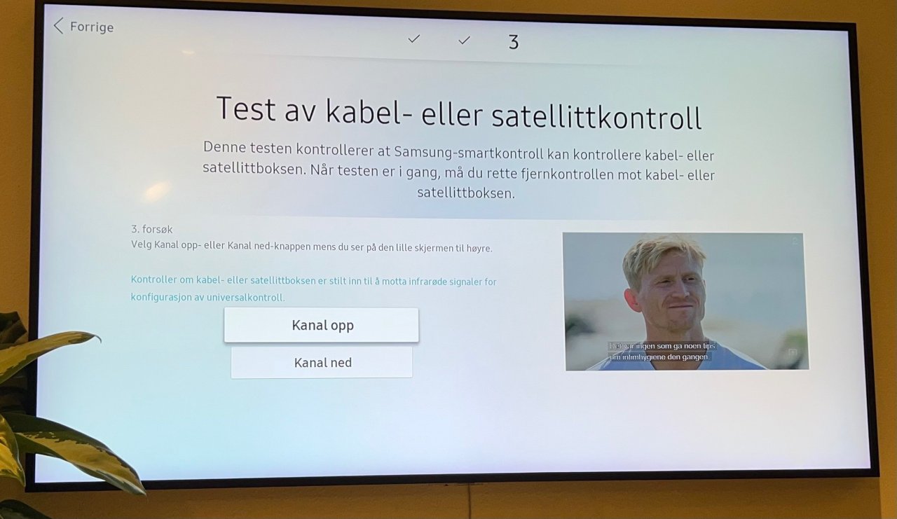

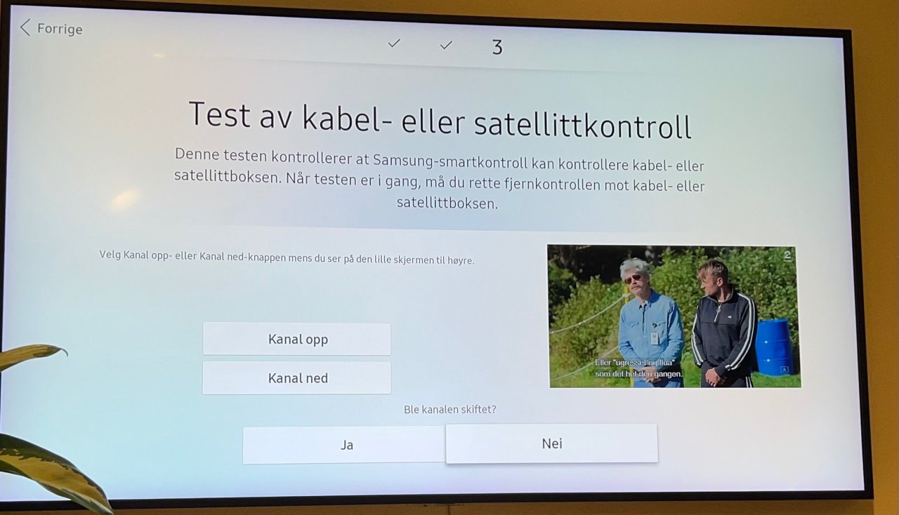

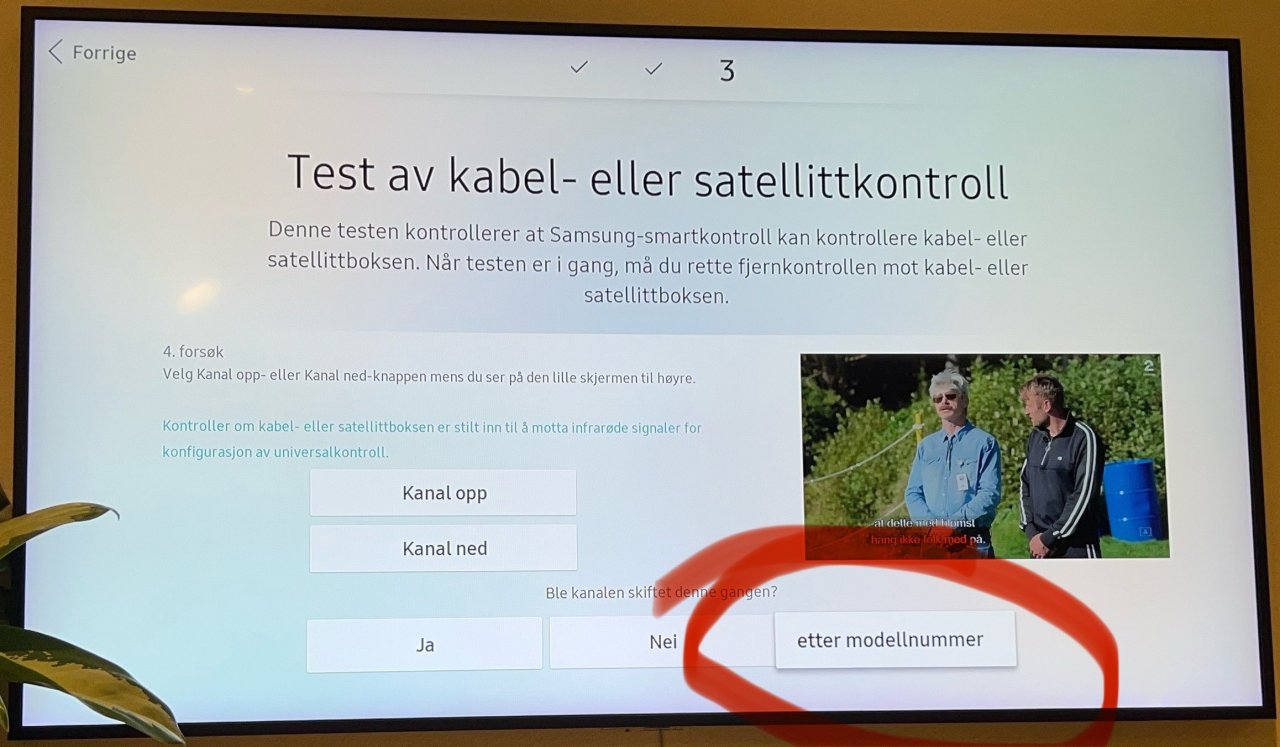

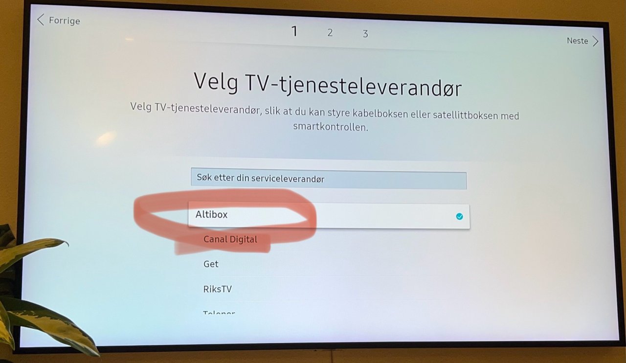

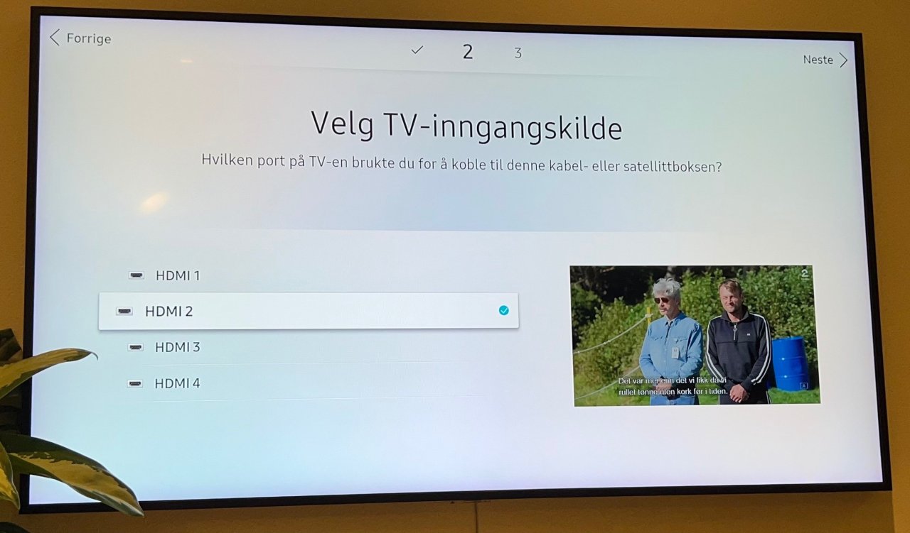

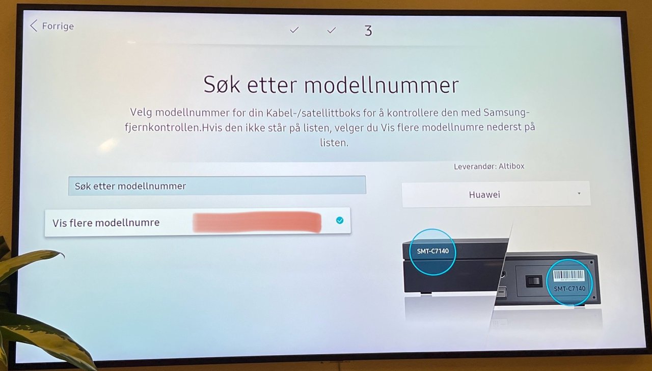

qualbeen Skrevet 13. mars 2024 Del Skrevet 13. mars 2024 Hurra! Klarte i dag å parre Altibox sin "Model A" opp mot TV'ns innebygde fjernkontroll. Tror jeg har forsøkt meg frem i to uker nå ... 😄🫣 Dette var ikke lett — og jeg jobber med IT til vanlig. Klarer ikke å se for meg at den vanlige mannen i gata skal klare det. Jaja ... Min TV: Samsung the Frame. Min fjernkontroll: Samsung smart remote (mange ulike TVer fra koreanerne bruker samme fjernkontroll) Altibox box: Model A (bygget på Google Android eller noe sånt. Masse apper og annen "smartness" innebygd.) Fremgangsmåte: det kommer. Må bare ta noen bilder først. For her er det om å gjøre å holde tunga beint i munnen. Hint: vi må manuelt søke etter "Q22", fra Huawei, etter at TV'n forsøker selv 4-5 ganger. Lenke til kommentar
qualbeen Skrevet 13. mars 2024 Del Skrevet 13. mars 2024 (endret) ... fortsettelse fra innlegget over. Klarer dessverre ikke å legge bildene inn i en spoiler, nå som jeg sitter på mobil 🫣 Ganske tidlig i prosessen må man gjenta det samme steget 5 ganger; trykk NEI på spørsmål om opp/ned-knapp virker. Omsider kommer manuell søke-funksjon opp. Dit skal vi! Endret 13. mars 2024 av qualbeen 1 Lenke til kommentar
Slaps Skrevet 14. mars 2024 Del Skrevet 14. mars 2024 (endret) Quote Hvis fjernkontrollen din spør etter modellnavn til dekoderen, og "Huawei Q22" eller "Modell A" ikke dukker opp på listen: Se etter "EC-6107" eller "Huawei EC6108V9A" for Q22. For Modell A kan du se etter "UIW4054" eller "UIW4054AIB". https://www.altibox.no/privat/kundeservice/tv/tv-dekoder/fjernkontroll-egen/ Kan legge til at EC-6106 fungerer fint med Modell A på en Samsung TV fra ~2020 Endret 17. mars 2024 av Slaps 1 Lenke til kommentar

qualbeen Skrevet 8. juni 2024 Del Skrevet 8. juni 2024 Bengt Rune skrev (10 timer siden): Hei jeg har mistet tilgangen til og styre HiA Samsung men må finner jeg ikke Huawei som valg.. har noen en løsning? Kjenner ikke til «HiA Samsung», men heller ikke «Samsung The Frame» har Huawei i listen sin. Se innlegget mitt over. Etter laaaaang nok tid og trykking kommer jeg til et manuelt søkefelt, hvor det (plutselig) er mulig å velge Huawei. Men modellnavn må skrives inn manuelt. Lykke til! Lenke til kommentar

qualbeen Skrevet 9. juni 2024 Del Skrevet 9. juni 2024 Bengt Rune skrev (1 time siden): Liten skrive feil der gitt. Jeg har forsøkt så og si alle muligheter. Men får prøve litt til. Det er unødvendig strevsomt og klønete. Men jeg klarte det til slutt. Har du fulgt min beskrivelse punkt for punkt? Sitat Ganske tidlig i prosessen må man gjenta det samme steget 5 ganger; trykk NEI på spørsmål om opp/ned-knapp virker. Omsider kommer manuell søke-funksjon opp. Dit skal vi! Lenke til kommentar
