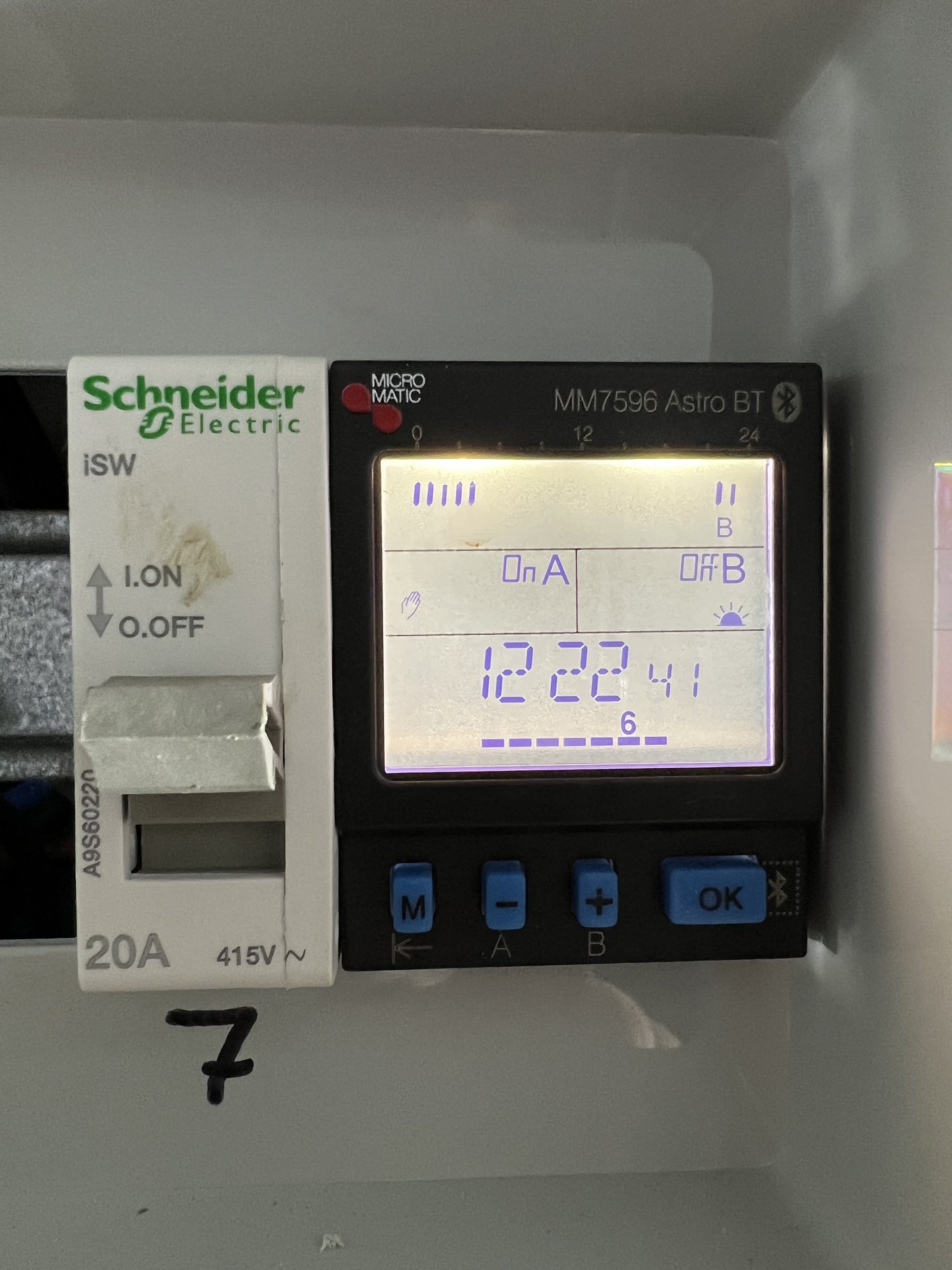

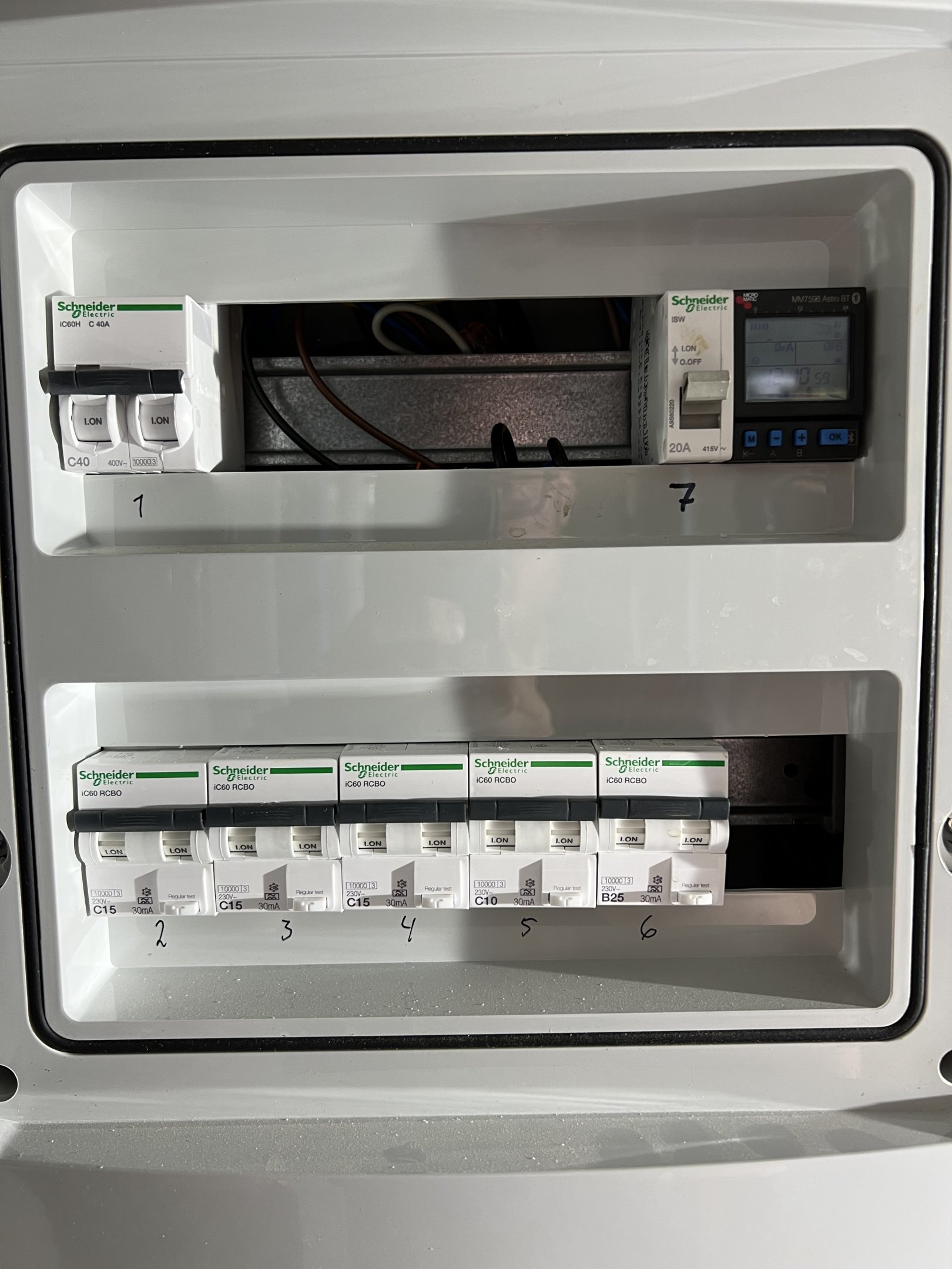

Har for øvrig forsket litt mer i sikringskapet til bassenget (se bilder). Tidsuret (av denne typen: https://www.micromatic.no/produkt/ur-mm7596-uke-2k-bt--96083?code=LA1046BT) brukes tydeligvis til å slå av/på den smale sikringen like til venstre for tidsuret.
Noen som har forslag til et smart produkt som kan erstatte tidsuret?
edit: nevnte sikring til venstre for tidsuret er tydeligvis en lastbryter, om det har noe å si.

Gullars skrev (2 timer siden):
Er ikke helt kjent med hva en kontaktor er. Brukes den til å slå av/på en sikring? I så tilfelle høres det jo riktig ut, men hvorfor trenger jeg da eventuelt en heavy duty i tillegg?
Kontaktor er en magnetisk bryter. Som kan bryte alle de 3 fasene dine. Men magneten må styres av og på, da kan du bruke heavy duty eller en annen egnet  bryter(er ikke mye last så trenger ikke heavy duty).
Ser dog ikke ut som det brytes 3 faser i dag? På last bryteren.

Jeg vet at jeg har trefas 230V inn i huset, men mulig at det ikke er trefas inn til bassenget? Sikringskapet jeg viste bilde av her er dedikert til bassengområdet. I så tilfelle står jeg vel friere mht. valg av løsning..?

Gullars skrev (6 minutter siden):
For øvrig kom jeg over denne: https://www.eldirekte.no/shelly-pro-4pm/cat-p/c/p1500020058?gclid=CjwKCAjwkMeUBhBuEiwA4hpqEO6IOVZuWE_yvdNwHXENHKXmIn9K1rljCGcAnnLH0wDHWBK2Y-OTcBoCZmYQAvD_BwE
Vil den kunne fungere som erstatning for koblingsuret mitt? Synes jo til og med å være kompatibel med Homey.
Det vill det sannsynligvis gjøre ja. Det er ikke 3 faser i skapet du viser over.

På den jeg har fra før av (https://www.micromatic.no/produkt/ur-mm7596-uke-2k-bt--96083?code=LA1046BT) står det under spesifikasjoner «Pot frie, veksel 16A 250V», så da er kanskje denne også kun 16A? I så tilfelle bør det vel gå fint, eller..?
Lenke til kommentar
Gullars skrev (2 minutter siden):
Om den er max 16A den også så bør det fungere. Men du skulle nesten ha sjekket opp lastene for å være sikker. Skal vell uansett sikres med sikring?

Salvesen. skrev (31 minutter siden):
Dette har jeg veldig lite peiling på… Vet det er trefas 230V inn i huset. Men har som nevnt et eget sikringskap i bassengområdet, og det er kanskje vanlig at slike deler av anlegget kun er enfas?
Lenke til kommentar
Salvesen. skrev (4 minutter siden):
Jeg vil tro at resten av oppsettet kan stå urørt. Alt fungerer jo i dag — tingen er bare at jeg ønsker å gå fra tidsstyring til smartstyring basert på strømpriser. Hvis jeg har skjønt det riktig vil jeg tro at en av sikringene 1-6 på første bilde sikrer anlegget, mens lastbryteren (7) og tidsuret kun kobler av/på pumpe og varme.
Dermed burde det vel være tilstrekkelig å skifte ut tidsuret uten å måtte gjøre noe med det øvrige?
