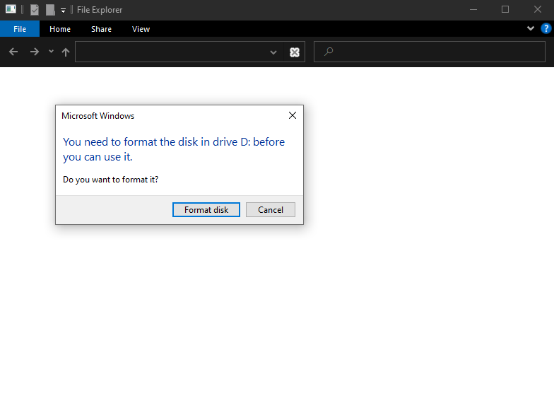

Nei den sier ikke initialiseres. Jeg får følgende melding når jeg plugger disken i en USB 3.0 inngang:
Samme problem med andre USB utganger inkludert usb 2.0, også testet på en annen Windows Laptop, samme problem der. Kan heller ikke åpne disken når jeg kjører Ubuntu Linux, men disken detekteres også der.

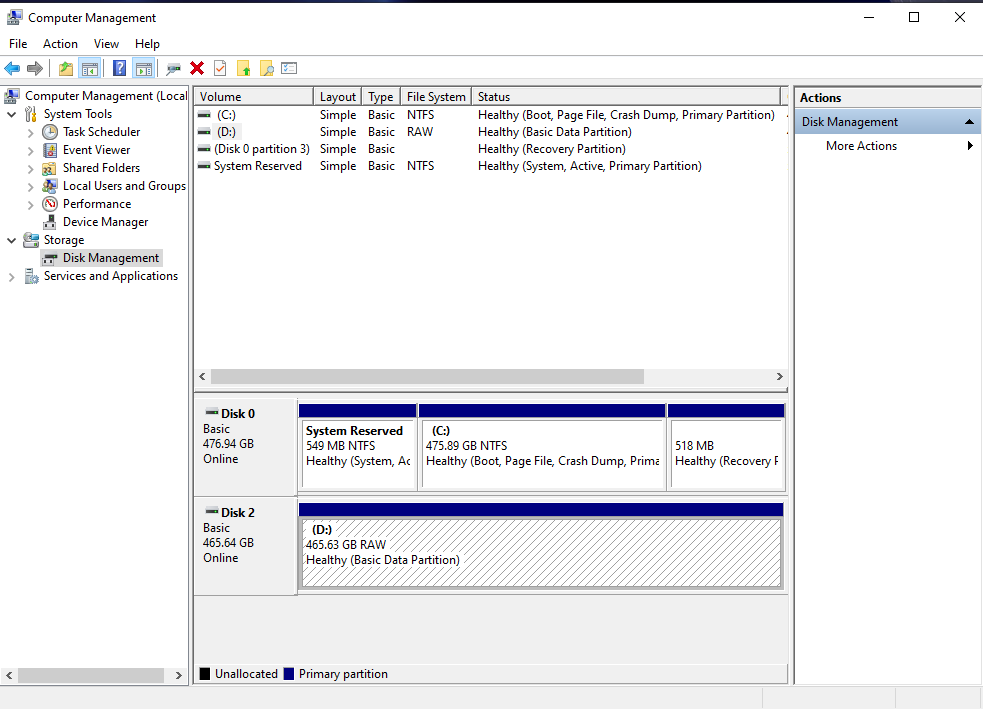

Disk Manager viser problemdisken (Disk 2) som healthy:

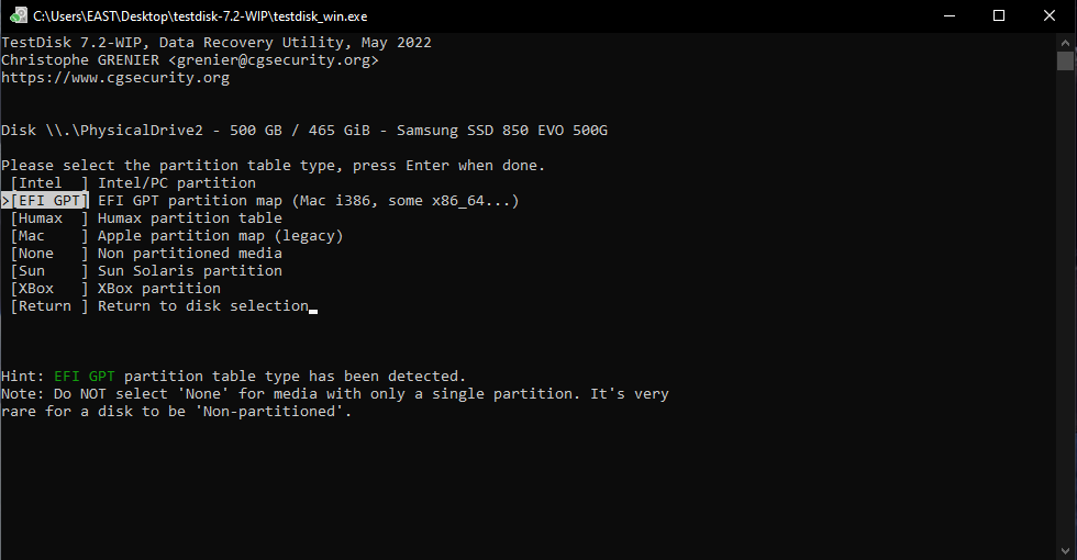

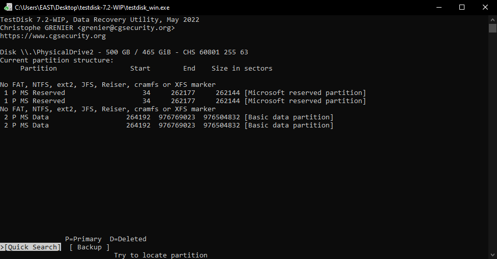

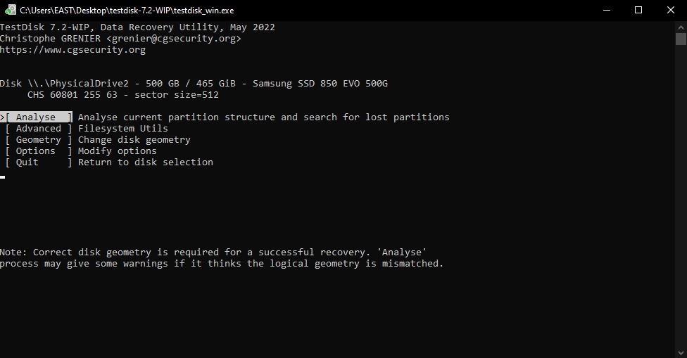

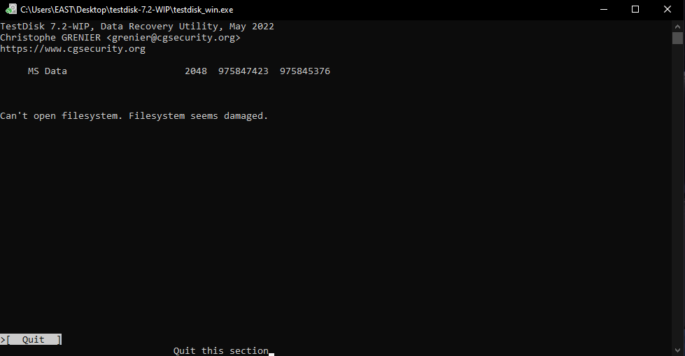

Aldri sett akkurat den fra TestDisk, men bruker aldri exe på et sykt system, bare CD/USB boot. Er det det du får opp rett etter du har valgt disk du vil jobbe på eller kommer du lengre ?
Pleier som regel å søke etter partisjoner med TestDisk og så ta det videre derfra.
Siden du bruker Ubuntu kan du teste mer tekniske ting mot disken, som f.eks å sjekke dmesg for info og prøve litt med dd kommando for å prøve og kopierer over data (dd if=/dev/sdx of=/tmp/datablokker count=512 bs=2048) og analysere f.eks med cat datablokker | strings | more
Hvis det ikke er noe fornuftig tekst i den blokken så kan det være data i/o på den er ødelagt eller at flash er uresponsiv.
Endret av vidor
Lenke til kommentar

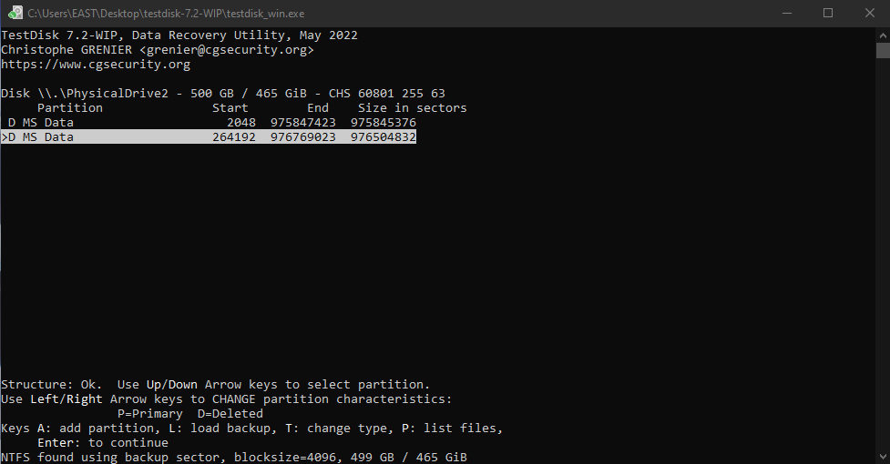

Disken virker delvis intakt da TestDisk rapporterer om normale strukturer. Hadde jeg vært i dine sko nå hadde jeg tatt image med dd_rescue eller vanlig dd hvis det fungerer og jobbet videre på den kopien. Kopierer du dette med dd over på en vanlig harddisk etc så har du flere programmer å velge i siden ikke alle kan jobbe bra på et image av en disk.
Sjekke gjerne med et program som kan analysere SSD og si om det er noe teknisk feil med den (utenom filsystem)
  • Innsiktsfullt 1
Lenke til kommentar

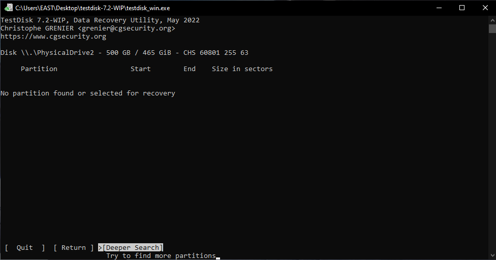

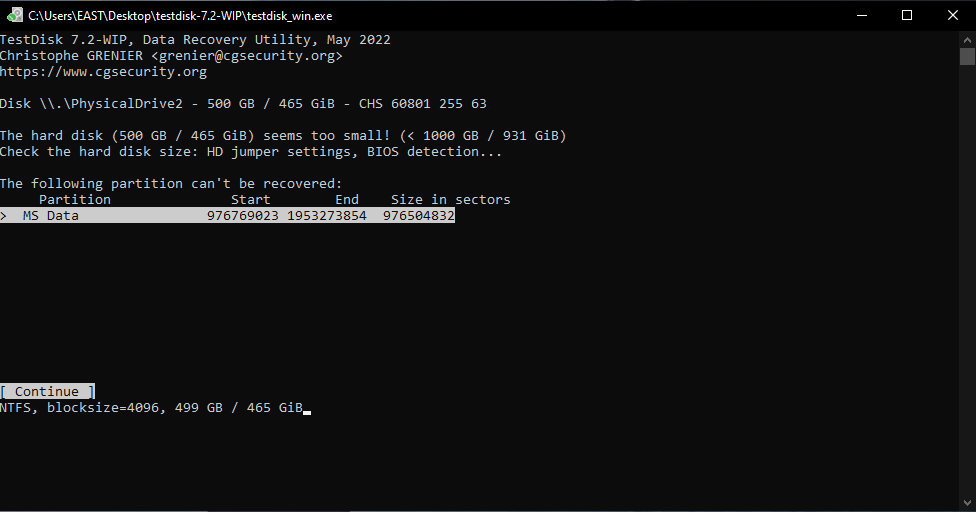

On 5/26/2022 at 10:57 PM, Enceladus said:
Forsøke "Deeper Search"?
Med tanke på at du ikke finner FAT eller NTFS strukturer så virker jo det smart, men det burde ikke det som finnes lettest tilgjengelig på disken være det som er aktivt ?
Det pleier å være det som er greia på mine disker, men Deeper Search kan neppe skade.
Rene søk er greie, men vær forsiktig med verktøy som kan rote noe mer til før du tar image.
Er du sikker på at du ikke har virus eller noe malware på maskinen som roter til dette? Kjører du CD/USB er du helt sikker på å utelukke sånt.
Endret av vidor

9 minutes ago, vidor said:
Virker litt rart at TestDisk ikke finner FAT eller NTFS markører. Vet du om du om disken var formattert til dette før den ble brukt ?
Jeg har en helt identisk disk som er formatert med NTFS, så jeg antar at det også var brukt på problemdisken.
Lenke til kommentar
Skjønner. Spørs om ikke det verdt å høre med noen proffer på dette hvis det er verdt å prøve og redde det som ligger på disken. Jo mer man gjør med egenarbeid på å forsøke og redde data, jo mindre data klarer de som regel å hente ut. Derfor jeg maser om image.
Hvis ikke det er tilfelle hadde jeg nok sjekket at integriteten på S.M.A.R.T er grei og at Samsung sine egne verktøy går god for den og bare formattert den på nytt.
Lenke til kommentar
