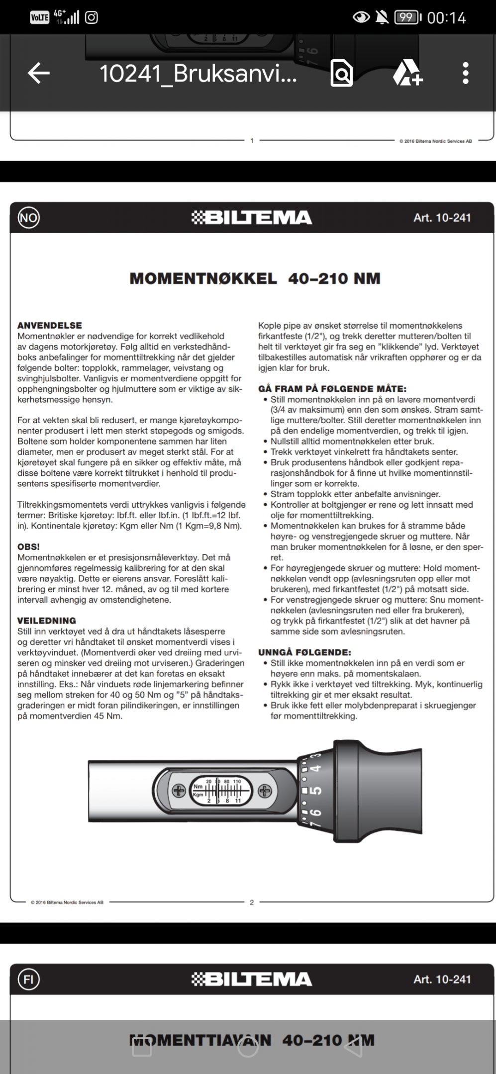

Takk skal du ha Labelle. Kalibrering ja, får sjekke det nærmere etterhvert. Der en Tools butikk i nærheten om jeg trenger det. Det er vel kalibrering de forsøker forklare da antagelig, med den litt uklare instruksen.
Sjørøver skrev (14 timer siden):
Hva er arbeidsområdet til momentnøkkelen?
41 - 210 NM står det.
Momentet skal hvertfall være 100 NM.
