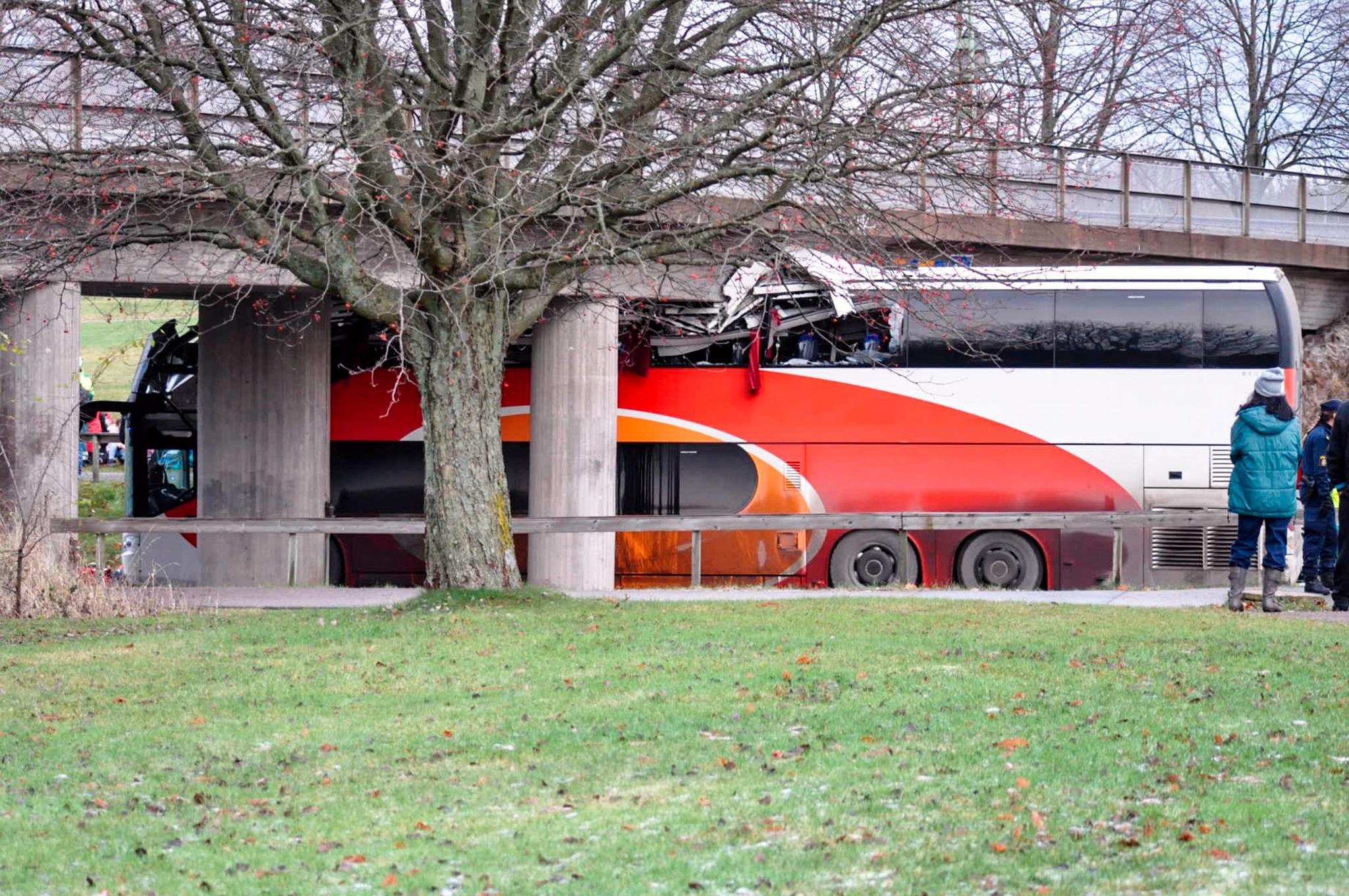

Simen1 Skrevet 21. mai 2022 Del Skrevet 21. mai 2022 Hvor høyt over bakken skal Hyperloopen gå? Jeg bare spør fordi media viser en jevn strøm av ulykker med alt fra heisekraner, stilas og trær som velter til lastebiler som flerrer av taket under tuneller. Utglidninger av bro-fundamenter pga grunnforhold og steinras som kapper bro-pillarer osv. Spoiler Samtidig vet jeg hva som skjer med brusbokser når de utsettes for vakuum i stedet for trykk, og at hvis de ikke imploderer av et stabilt vakuum alene, så kan knips på boksen eller kollisjoner med større vakuum-tanker initiere en implosjon. Spoiler Det vil si at man må legge til en viss ekstra tykkelse for å skape en sikkerhetsmargin som må tåle påkjenninger ut over det som det stabile vakuumet trenger. 2 Lenke til kommentar https://www.diskusjon.no/topic/1922842-ntnu-forsker-mener-vi-snart-kan-reise-klima%C2%ADvennlig-oslo%E2%80%93trondheim-med-lydens-hastighet/page/9/#findComment-26366764
