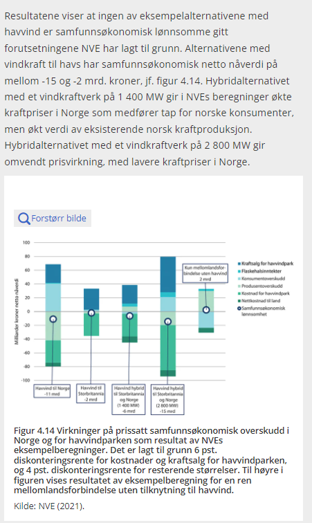

Industrieventyr som ikke er samfunnsøkonomisk lønnsomt. Joda.
Sitat
Resultatene viser at ingen av eksempelalternativene med havvind er samfunnsøkonomisk lønnsomme gitt forutsetningene NVE har lagt til grunn.

5 minutes ago, sk0yern said:
Dette er hentet fra: Meld. St. 36 (2020–2021) - Energi til arbeid – langsiktig verdiskaping fra norske energiressurser
Må spesifiserer litt for meg siden jeg ikke orker å lese dokumentet i detaljer. Hvor konkret i denne meldingen / dokumentet står det at vindkraft anses som ikke samfunnsøkonomisk?
Endret av The Very End
Lenke til kommentar
33 minutes ago, sk0yern said:
Quote
Disse beregningene er ikke endelige vurderinger av hvor lønnsomt et vindkraftverk kan være, men eksempelberegninger som belyser hvordan ulike tilknytningsalternativer påvirker den samfunnsøkonomiske vurderingen.
Side 87
Endret av shockorshot
Lenke til kommentar
Det store spørsmålet som stortingsmeldingen dere henviser til skriver er fremtidens strømpriser. Det er veldig usikre spådommer skriver de selv. Meldingen er fra i fjor sommer, som igjen vil si at tallgrunnlaget nok er fra årsskiftet 2020-2021. Da var det ingen som snakket om de prisene vi har operert med fra høsten 2021 av og som viser seg å strekke videre ut i tid.
Da er ikke lengre alternativet til havvind bare å kjøpe inn mer fra EU, fordi det er kraftmangel og ekstremt dyrt. Om vi skal leve av noe etter oljen så har vi jo mange industrimuligheter som presenteres om dagen - felles for de aller fleste er at de krever energi - mer energi. Så Norge må produsere mye mer eller kjøpe mye mer. Med vannkraft som balansekraft så har vi alle forutsetninger til å få til veldig mye med havvind. Produksjonsprisen for kraften er ikke i nærheten av avskrekkende om man ser det mot et potensielt fremtidig ustabilt kraftmarked i Europa/ bare LITT høyere fremtidige priser enn hva de opererte med i 2020/2021.
For å si det som bøndene - det gir også en trygghet gjennom høyere selvforsyningsgrad i et mer energikrevende Norge. Samt ikke minst - industrien selv som sier hvor mye de kan tjene på å foredle kraften her (bruke den i Norge til produksjon) enn å bare selge kraften til utlandet. Jeg kan ikke se foredlingseffekten er prissatt i stortingsmeldingen - de forutsetter bare at om vi ikke produserer kraften selv så kan vi kjøpe den fra utlandet? Jeg har ikke lest mer enn sidene dere har henvist til.
Jeg ser heller ikke meldingen prissette teknologiutviklingen, kompetanseutviklingen, samt produsentutviklingen som vil foregå i Norge en slik vindkraftsatsing vil medføre. Den virker rett og slett nokså sped den samfunnsanalysen.
