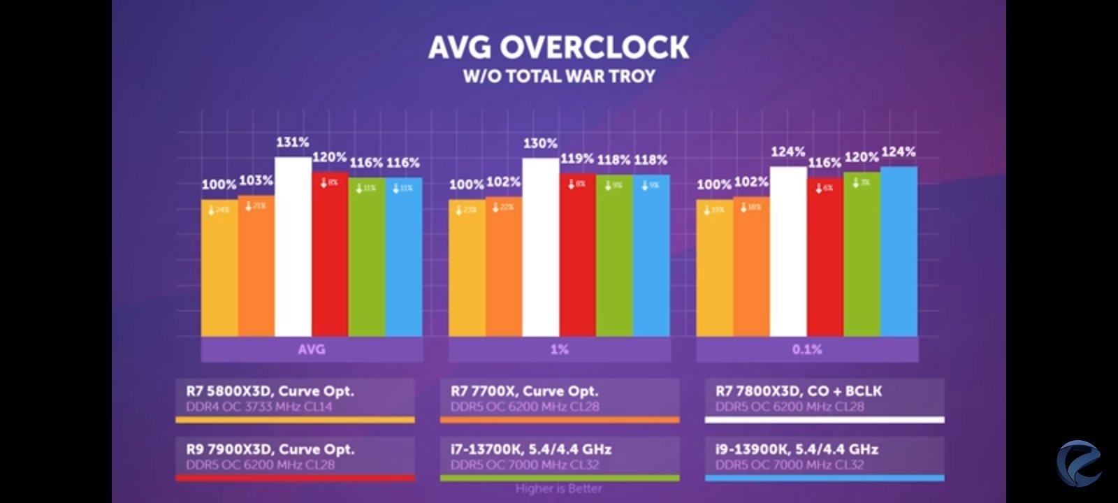

Cowboystrekk Skrevet 7. mai 2023 Del Skrevet 7. mai 2023 (endret) Med brukbar tuning er 7800X3D fremdeles kongen av gaming i de fleste tilfeller og slår 13900K lett på avg og matcher på min fps Interessant at 7800X3D får mer på tuning enn 13900K (1% mer på avg og min) noe som tyder på at raskere ram ville gitt enda mer, det stemmer forsåvidt for 13900K og. Kanskje med diverse agesaer etc kan 6600+ bli mulig? Endret 8. mai 2023 av Cowboystrekk 1 Lenke til kommentar
