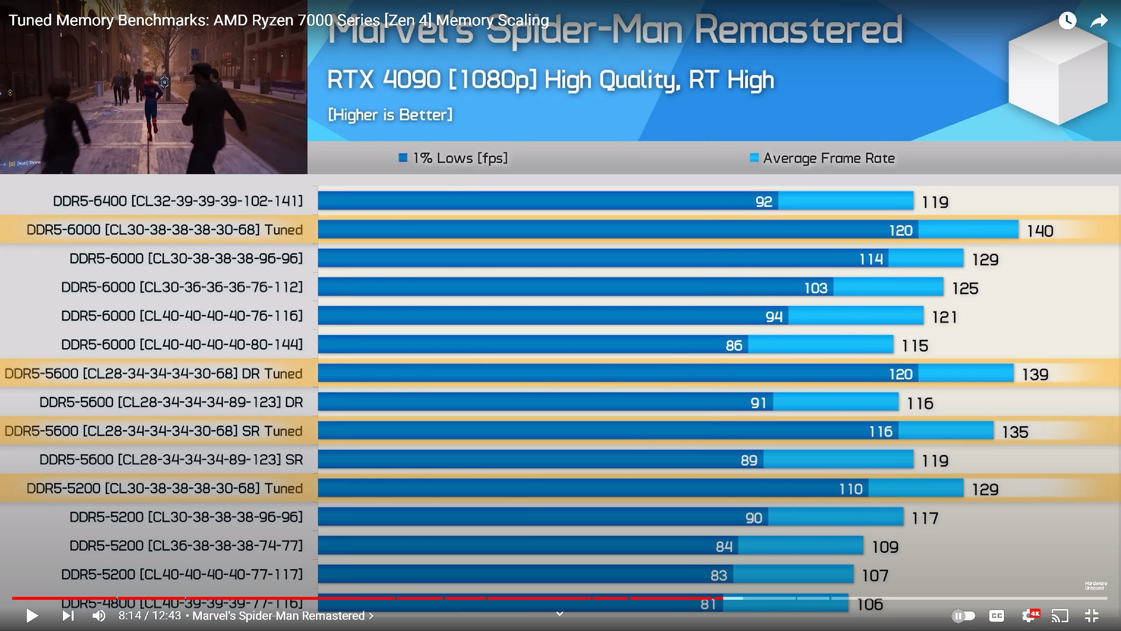

Merk deg også at dette var benchet på et refrence AMD hovedkort, dvs standard 10k tREFI.. Dette er en setting som Hardwareunboxed viste betyr svært mye for Zen4 ytelsen i deres siste video..
Ref hva jeg posta på sist side:
Mesteparten av denne ytelse økningen kommer ifra tREFI 10k vs 50k. (kan forsåvidt også sies at alle jeg kjenner kjører 65k)
Tror max tweaka 7950x3d ikke skulle ha nevneverdige store problemer med å hamle opp med en max tweaka 13900k(s) @ ~8000MT/s i et 24/7 scenario om vi tar utgangspunkt i spillytelse.

Ola Norman skrev (9 minutter siden):

REFI kan nok utgjøre litt, men husk at max er 65535 på AM5 pr nå, mens Intel kan kjøre 262 144. Chipsetdrivere har jeg mer tro på en REFI da den potensielt kan gi 13900k enda større fordel.
