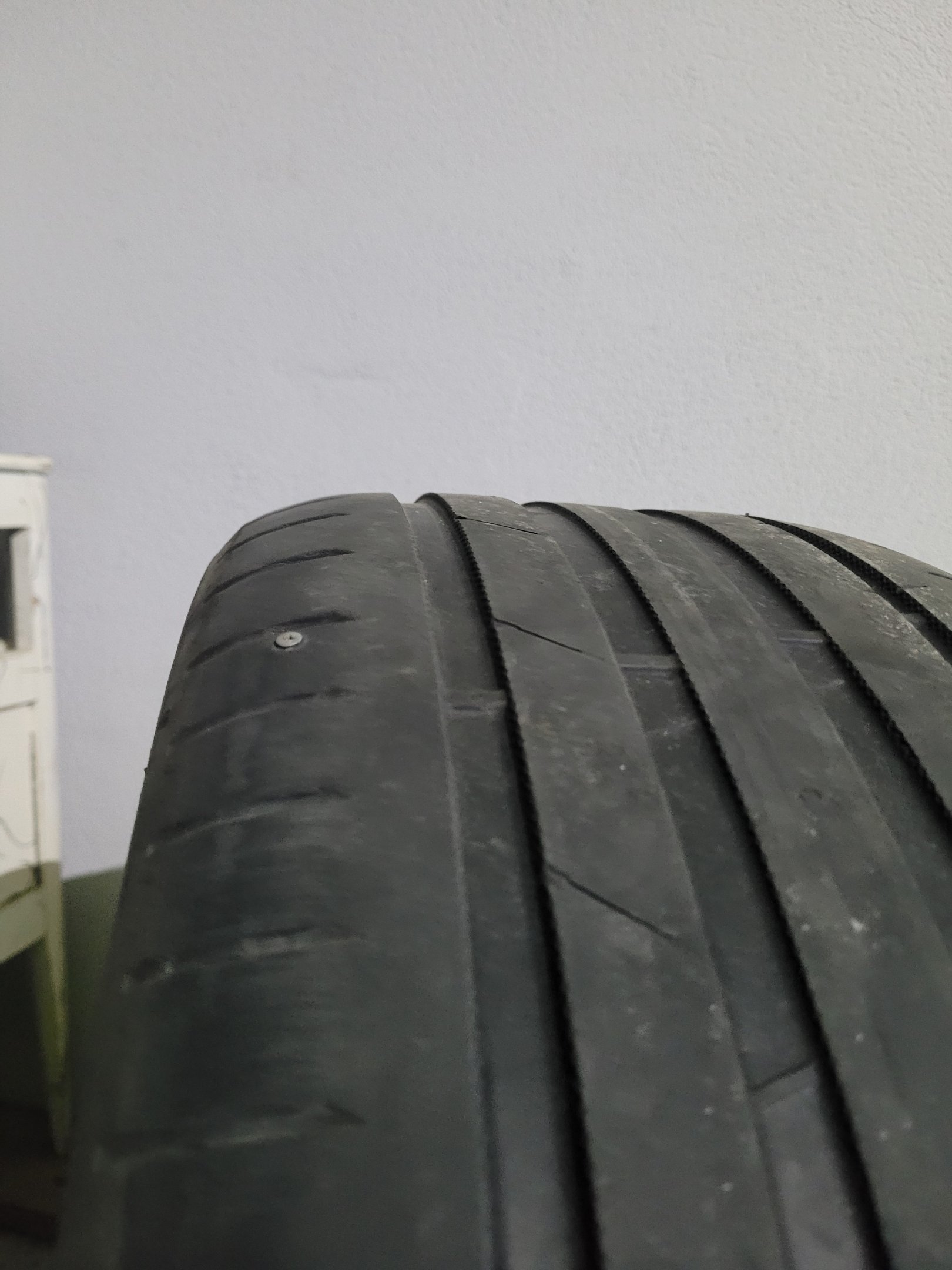

Er det greit å plugge dekk selv med sån dekkpluggsett fra f. eks Biltema?
Det sitter en skrue i dekket.
Er vel ca 3mm mønster igjen, så hadde håpet på å kunne kjøre med de en sesong til, før de må byttes.
Noen med erfaring på dette området, som vet om det er holdbart?

Plugging er en midlertidig reparasjon. Dekket må senere lappes skikkelig. Det gjøres innenfra så dekket må demonteres.
Hvis dekka likevel skal skrotes etter sesongen så ville jeg selv bare kjørt med pluggen.
Samt det kommer an på hvor på dekket hullet er. Er det utenfor slitebanen må dekket byttes.

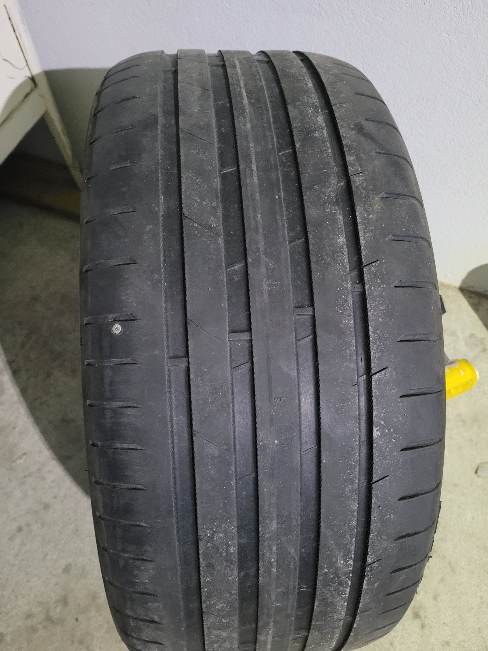

Vet ikke helt hva som defineres som slitebane?  Skruen sitter helt i ytterkant av dekket ihvertfall.
Hvis du ser på bildene sitter skruen til venstre på dekket.
Vil dette la seg plugge?

Her blandes vel å plugge dekk av fagfolk og tvilsomme hjemmekit? Har plugget mine dekk før, myyye billigere enn nytt dekk, aldri hørt det var midlertidig. Å plugge dekk fra utsiden som trådstarter spør om forstår jeg er mer usikkert.
Klipp og lim fra nett:
Den vanlige metoden for å plugge dekk er slik:
  1. Det punkterte dekket tas av felgen.
  2. Felgen og innsiden av dekket kontrolleres for skader.
  3. Hullet lokaliseres ved å pumpe opp dekket og legge det i vann - boblene avslører hullet.
  4. Hullet bores ut og fylles med en selvvulkaniserende plugg fra innsiden og ut.
Noen år siden sist jeg plugget dekk på verksted. Det var billig.

Når jeg kjørte på en spiker tok jeg med dekket til nærmeste bilverksted som fikset det svært kjapt og billig, husker ikke akkurat hvor mye de skulle ha for det. Det koster ikke særlig mye mer enn et dekkpluggsett i hvert fall.

Etter det som står her så er det ikke lov å plugge fra utsiden slik en gjorde før. Nå må en plugge fra innsiden. Og da må du vel til et dekkverksted. Det skal holde fint. Jeg hadde bare kjøpt nytt dekk.
https://www.bilsmart.no/pris/hva-koster-det-a-plugge-dekk
 Jeg har plugget mine dekk på 90-tallet og 2000-tallet. Da var det plugging fra innsiden...

Kunne selvfølgelig bare kjøpt nytt, men har firehjulstrekk, så må ha alle 4 dekk nye,  og ikke bare 2 stk. Men selvfølgelig, om det kan være farlig, og det kan skje en ulykke ved at jeg plugger det selv,  så må jeg vel kjøpe 4 nye

Hvorfor ikke plugge hos verksted for 200-400 kr? Gjør det selv kit har ikke noe med proff plugging. Gjør det selv er ment som nødløsning for en kort tid.

Den pluggingen som verkstedene gjør fra innsiden skal være helt greit.

Har ikke noe dekkverksted i nærheten her jeg bor dessverre. Og etter det som blir sagt, er det vel usannsynlig at de ville ha lappet det, siden hullet ligger såpass langt ut på siden av dekket.

Dytt i en nødplugg du og kjør. Det er i hvert fall mentaliteten det virker som om folk flest jeg har hjulpet langs vei med nødreparasjon har når dekkene ikke har vært nye. Flere av disse har kommet igjen på dekkeverkstedet jeg jobbet på tidligere for å bytte alle hjul grunnet slitasje og nødpluggen sitter fortsatt der. Eneste som kan skje er at denne pluggen kan løsne og forsvinne under kjøring, og dette har jeg kun hvert borti at har skjedd en gang hos en kunde.
En av de viktigste årsakene til å ta seg bryet med å få et profesjonelt verksted til å fysisk ta av dekket for å plugge dette er at du får en faglig vurdering på om det har skjedd merskade på dekket som ikke er synlig utenfra.

Hullet i dekket ditt er ikke for langt ut på siden for å kunne plugges. Har du kjørt med lite luft i dekket?

Tror ikke jeg har kjørt med for lite luft.  Oppdaget ikke at det var punktert før jeg fant de frem fra vinterlagring. Etter hvordan skruen ser ut,  så ser det ut til at jeg har kjørt lenge med skruen i dekket, men kan ikke huske å ha fått opp varsel om lavt dekktrykk når jeg hadde de på sist.
