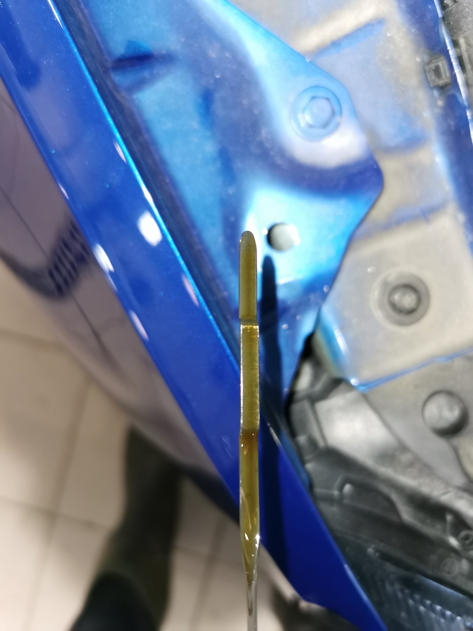

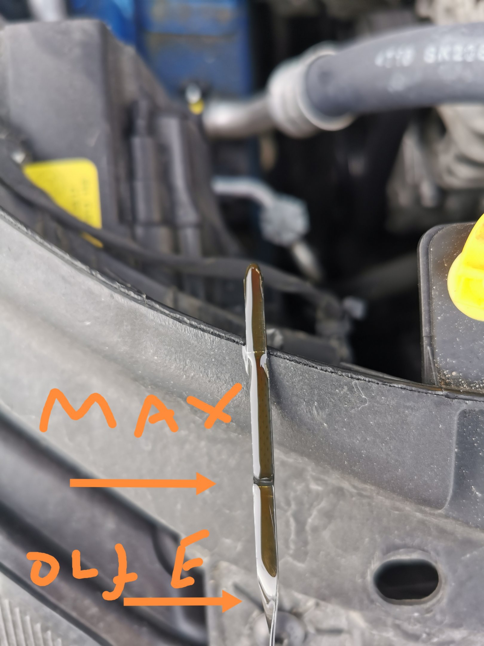

Labelle Skrevet 7. april 2022 Del Skrevet 7. april 2022 (endret) Hei, Har en relativt ny bil jeg prøver å ta vare på. Octavia 2018 modell 1.8TSI med 40 000 km. Hadde oljeskift idag før påskeferie. Når jeg kom hjem fra verkstedet (ca 1,5km) peilet jeg oljen før vi skulle legge ut på langtur. Fikk bakoversveis da jeg oppdaget oljen var langt over "max". Bilen hadde stått iro på flat mark i ca 30 min også, for å få nøyaktig måling. Ringte verkstedet umiddelbart og fortalte de dette. Kjørte så ned igjen 1,5km og fikk pumpet ut til normal mengde. Jeg vet ikke hvor mye som ble pumpet ut da alt rant i en stor spilldunk. Har tatt bilde av peilepinnen. Hva kan jeg kreve verkstedet gjør her? Er livredd for noe skal ha tatt skade. Noen som klarer å estimere hvor mye liter som var over "max" nivået? Skulle vel egentlig være 5.2l motorolje Endret 7. april 2022 av Labelle Lenke til kommentar https://www.diskusjon.no/topic/1921515-bilverksted-fylte-for-mye-motorolje/

kremt Skrevet 7. april 2022 Del Skrevet 7. april 2022 Som hovedregel er det ca 1 liter olje fra minimum til maximum på pinnen. For din del ser det ut som denne avstanden er cirka lik fra max og til overfylte merket. Så jeg tipper du hadde ca 1 liter for mye. Lenke til kommentar https://www.diskusjon.no/topic/1921515-bilverksted-fylte-for-mye-motorolje/#findComment-26324598
Gjest Slettet-fsaSP0zV Skrevet 7. april 2022 Del Skrevet 7. april 2022 Utfra dine bilder ser det ut som om du har fått på ca 1/2 liter for mye. Ble filter byttet? Kan være at de har etterfylt volum MED filterbytte på oljeskift UTEN filterbytte. Kan ikke tenke meg at dette skal forårsake noen skade. Lenke til kommentar https://www.diskusjon.no/topic/1921515-bilverksted-fylte-for-mye-motorolje/#findComment-26324599

TwoFace Skrevet 7. april 2022 Del Skrevet 7. april 2022 Det er fersk olje, det er lett å se. Så lenge du ikke har kjørt langt, over tid, er det ikke noe å uroe seg over. Å ta feil, og tappe av girolje er veldig lett for en "ikke-erfaren" mekaniker. Dette merker du fort om bilen fjusker på gir, eller lager ulyder. Dette går på garantien fra verksted, så ikke noe å uroe seg over. Sikkert bare en uskyldig tabbe eller dårlig dag(mye å gjøre) for mekaniker. 1 Lenke til kommentar https://www.diskusjon.no/topic/1921515-bilverksted-fylte-for-mye-motorolje/#findComment-26324625
