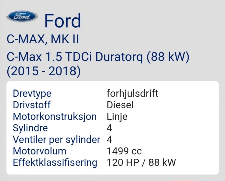

Hva slags bil?

Ble ikke mer klok der. Sliter med å få svar på hva, slags bunnplugg og pakning min bil har. Alt annet finner jeg, type olje, filter mm.
Kjedelig å sykle lang tar etter bunnplugg er tatt ut for å treffe riktig på pakning. Kan ringe min lokale Ford, de, skal vel ha røverpris for en pakning. Tenker å bestille riktig olje på nett, 100% riktig type. Da jeg ikke ser den i butikk her.

plankeby skrev (41 minutter siden):
SERVICE KIT for FORD C-MAX 1.5 TDCI BOSCH OIL FILTER SUMP PLUG SEAL (2015-2019)
OIL SUMP DRAIN PLUG FITS FORD TRANSIT TOURNEO FOCUS FIESTA B-MAX C-MAX 1146063
