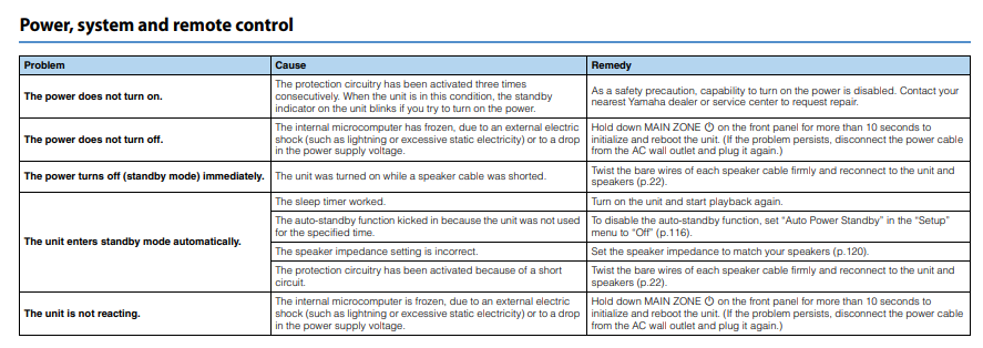

Syltapp Skrevet 27. mars 2022 Del Skrevet 27. mars 2022 Halla Nå er det HELT krise. Forsterkeren min slutta å virke. Den skrudde seg bare av. Så hva gjør jeg? Ser i manualen og ser den øverste her Nå så jeg også at en ledning var kommet i klem og er skada. Kan det være årsaken? Men altså. Det er lørdag kveld og får ikke levert den nå. Er det nå jeg selv kan gjøre? Noen som vet hva som kan være problemet, dvs en løsning? Link til manualen: https://usa.yamaha.com/files/download/other_assets/1/436251/RX-V779_RX-V679_om_UCRABGLFH_En.pdf Lenke til kommentar
Pamp Skrevet 27. mars 2022 Del Skrevet 27. mars 2022 Hvilken ledning er skadet? Strømledningen inn til enheten, eller en av høytalerkablene? Du skriver at forsterkeren sluttet å virke - skjedde dette mens den var i bruk? Hva skjer når du forsøker å slå på forsterkeren - lyser noe opp i det hele tatt, hører du releer som lager klikkelyder? Har en eldre Yamahaforsterker som etter oppkobling skrudde seg av, rett etter å ha blitt skrudd på. Da var problemet at en tråd på ene høytalerkabelen hadde lurt seg bort til metallchassiet på forsterkeren, slik at det skapte en kortslutning. Om du ikke finner ut av det før du evt. må sende inn forsterkeren på service, regner jeg med at det ikke skader å prøve å resette forsterkeren som beskrevet i løsning 2 / 8. Kan hende forsvinner noen innstillinger 😊 Lenke til kommentar
Pamp Skrevet 27. mars 2022 Del Skrevet 27. mars 2022 Du kan også forsøke en factory reset som beskrevet her (vil fjerne alt av innstillinger): https://usa.yamaha.com/support/faq/audio_visual/8964.html Dersom feilårsaken faktisk er den som beskrives under “The power does not turn on” i bildet ditt, tipper jeg denne vil fikse biffen. Blinker standby-lyset ditt som beskrevet under “cause”? Lenke til kommentar
Syltapp Skrevet 27. mars 2022 Forfatter Del Skrevet 27. mars 2022 4 minutes ago, Pamp said: Hvilken ledning er skadet? Strømledningen inn til enheten, eller en av høytalerkablene? Du skriver at forsterkeren sluttet å virke - skjedde dette mens den var i bruk? Hva skjer når du forsøker å slå på forsterkeren - lyser noe opp i det hele tatt, hører du releer som lager klikkelyder? Har en eldre Yamahaforsterker som etter oppkobling skrudde seg av, rett etter å ha blitt skrudd på. Da var problemet at en tråd på ene høytalerkabelen hadde lurt seg bort til metallchassiet på forsterkeren, slik at det skapte en kortslutning. Om du ikke finner ut av det før du evt. må sende inn forsterkeren på service, regner jeg med at det ikke skader å prøve å resette forsterkeren som beskrevet i løsning 2 / 8. Kan hende forsvinner noen innstillinger 😊 Heisann Jo. Det er en høyttalerledning Ja. Det skjedde mens jeg satt og hørte på musikk. Den bare rett og slett skrudde seg av og ingen lyd eller bilde. Det lyser en rød diode ved powerknappen. Trykker jeg en gang blinker den, som beskrevet i 1/8. Ellers null reaksjon I gamle gamle dager var det gjerne en sikring man kunne bytte, og håpa det kasnkje var noe sånt jeg kunne gjøre? Tusen takk for svar Pamp Lenke til kommentar
Syltapp Skrevet 27. mars 2022 Forfatter Del Skrevet 27. mars 2022 10 minutes ago, Pamp said: Du kan også forsøke en factory reset som beskrevet her (vil fjerne alt av innstillinger): https://usa.yamaha.com/support/faq/audio_visual/8964.html Dersom feilårsaken faktisk er den som beskrives under “The power does not turn on” i bildet ditt, tipper jeg denne vil fikse biffen. Blinker standby-lyset ditt som beskrevet under “cause”? Da har jeg prøvd det, men null reaksjon annnetenn den røde dioden som blinker i noen sekunder. Thats all. Må vel levere den inn da Lenke til kommentar
