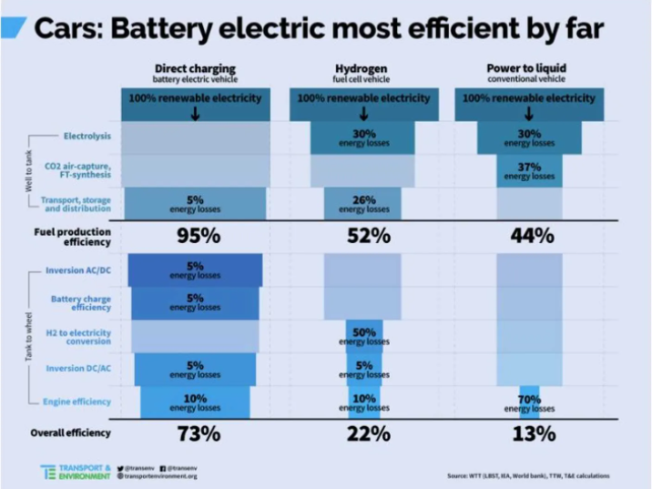

Populært innlegg Espen Hugaas Andersen Skrevet 20. mars 2022 Populært innlegg Del Skrevet 20. mars 2022 8 minutes ago, NERVI said: Hvis man tenker på totalvirkningsgrad, så er det vel å slå inn åpne dører å påvise at el-hydrogen-el innebærer tap i flere ledd. Likevel så er det lett å se at H2 er den suverent beste kandidaten til å overta som "mobil" energibærer på sjø, land og i luften. Både energi og råstoff finnes i "ubegrensede" mengder i denne sammenhengen. Det betyr at sesonglagring ikke er et ressursproblem, men per nå er infrastruktur-problem. Og både nasjoner og selskaper/investorer er i ferd med å innrette seg på å utvikle alternativet, i sunn konkuranse med batteriteknologi, energiøkonomisering, CCS og hva det måtte være. Personlig er jeg langt mer opptatt av tonnasjen/ressursbruken som kreves til batterier enn jeg bekymrer meg for totalvirkningsgraden ved el-h2-el. Hvordan økonomien i dette blir vet vi ikke enda, men dette er jo kostnader forbundet med overforbruk av fossilbaset energi. Mot bedre vitende. Hydrogen har jo minst like store utfordringer med ressurser som batterier. Bilene i seg selv har ca like mye kobber, aluminium, stål, sjeldne jordarter, osv. Hovedforskjellen er at man har brenselcelle i stedet for batteri, der brenselcellen har utfordringer med platina, mens batteriene har utfordringer med litium. Men verken det ene eller andre er ekstremt utfordrende. Der hydrogen kommer ut dårligere er infrastrukturen. Med behov for tre ganger mer strøm, så trenger man altså tre ganger mer energiproduksjon. Man trenger tre ganger større utbedringer på strømnettet. Man trenger omfattende infrastruktur for produksjon og fylling av hydrogen, der elbiler i all hovedsak trenger en fancy stikkontakt der de parkerer. 8 2 Lenke til kommentar https://www.diskusjon.no/topic/1920657-%E2%80%93-p%C3%A5-tide-%C3%A5-b%C3%B8rste-st%C3%B8v-av-hydrogenbilsatsingen/page/2/#findComment-26307626

rockPaperScissors() Skrevet 20. mars 2022 Del Skrevet 20. mars 2022 Espen Hugaas Andersen skrev (1 time siden): Der hydrogen kommer ut dårligere er infrastrukturen. Med behov for tre ganger mer strøm, så trenger man altså tre ganger mer energiproduksjon. Man trenger tre ganger større utbedringer på strømnettet. Man trenger omfattende infrastruktur for produksjon og fylling av hydrogen, der elbiler i all hovedsak trenger en fancy stikkontakt der de parkerer. Det er tydelig også utfordringer å bygge ut infrastruktur for fornybar strøm, som eksempelet fra Berlevåg i artikkelen der de valgte å prøve ut hydrogenproduksjon fordi de sitter på overskuddskraft. Vi har også lavere priser på strøm her i nord norge pga. at strøm ikke er så enkelt å flytte dit den behøves mest uten store investeringer. Lenke til kommentar https://www.diskusjon.no/topic/1920657-%E2%80%93-p%C3%A5-tide-%C3%A5-b%C3%B8rste-st%C3%B8v-av-hydrogenbilsatsingen/page/2/#findComment-26307662
