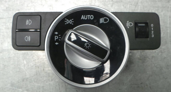

Du har trolig en lysbryter som ser ca. slik ut:
733262327_2022-03-0211_50_33-Mercedesbclasslightswitch-GoogleSearch.png.78308a510ac8e9116ee9a51751736701.png
På alle funksjonene utenom den lengst til høyre vil, så vidt jeg vet, ikke fjernlys forbi påslått når du bruker spaken på rattet, uavhengig av hvilken vei du vipper den. Bryteren på panelet må vris helt til høyre slik at den peker på symbolet for fullt lys for at fjernlyset skal forbli påslått: 513695331_2022-03-0211_51_53-Mercedesbclasslightswitch-GoogleSearch.png.12ded413059c7bd12bfdee3f9f8e2722.png. Mulig det skal funke på Auto også, men det kan være avhengig av en lyssensor og at det er mørkt, som nevnt over.

Var bryteren som var på auto, føler meg så dum 😆
Jeg har en lik bryter i min MB og det kan bekrefte at dette fungerer. Dette står for øvrig også beskrevet i brukermanualen.
