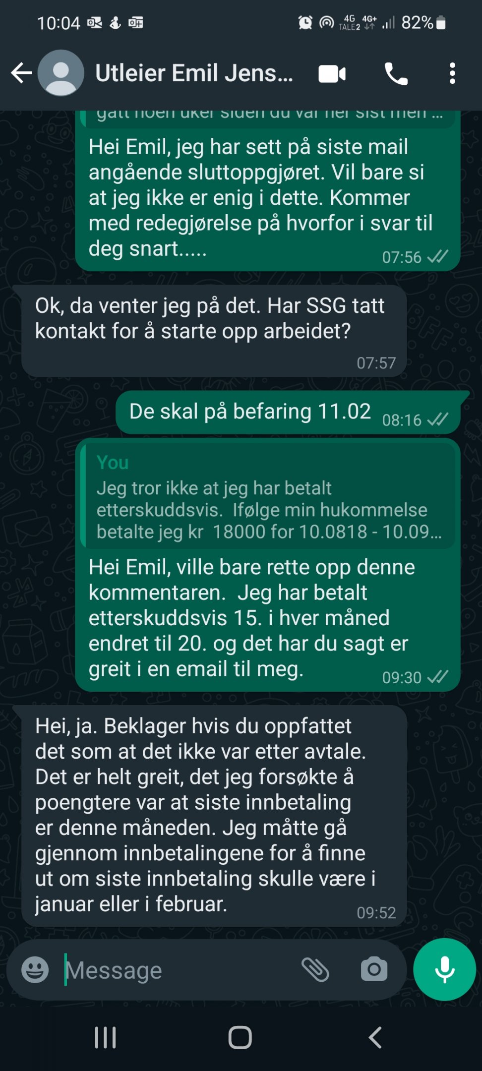

Achmad Nasir Skrevet 10. februar 2022 Forfatter Del Skrevet 10. februar 2022 On 2/4/2022 at 7:37 PM, Achmad Nasir said: Hei, Før dette svaret sendte jeg en beskjed til utleier og han bekrefter her at han godkjente jeg betaler etterskuddsvis. Dermed blir jo siste leie betalt 20.02 for perioden 10.02 - 28.02 dvs 18 dager. Hei, utleier sier nå følgende. Se vedleg. Stemmer det han sier her. Ønsker råd. Lenke til kommentar https://www.diskusjon.no/topic/1918467-sluttoppgj%C3%B8r-etter-oppsigelse-av-husleieavtale/#findComment-26269069
Herr Brun Skrevet 10. februar 2022 Del Skrevet 10. februar 2022 Det er jo bare å sitere avtalens bestemmelse om oppsigelse slik du har gjort over og si den klart sier at oppsigelsestiden løper ut ved utløpet av en kalendermåned. Lenke til kommentar https://www.diskusjon.no/topic/1918467-sluttoppgj%C3%B8r-etter-oppsigelse-av-husleieavtale/#findComment-26269075
Achmad Nasir Skrevet 10. februar 2022 Forfatter Del Skrevet 10. februar 2022 (endret) 4 hours ago, Herr Brun said: Det er jo bare å sitere avtalens bestemmelse om oppsigelse slik du har gjort over og si den klart sier at oppsigelsestiden løper ut ved utløpet av en kalendermåned. Hei, takker for raskt svar. Har sitert loven men utleier vil ikke fravike fra at hans originale kontrakt tilsier leie per måned. Hva gjør jeg så? Virker som om han vil ikke miste rest av leien på litt over kr. 7000......er vel ikke lurt å involvere advokat her siden beløpet er såpass lite....kommer ikke noe vei med utleier Endret 10. februar 2022 av Achmad Nasir Lenke til kommentar https://www.diskusjon.no/topic/1918467-sluttoppgj%C3%B8r-etter-oppsigelse-av-husleieavtale/#findComment-26269318
Ephrus Skrevet 10. februar 2022 Del Skrevet 10. februar 2022 Achmad Nasir skrev (52 minutter siden): Hei, takker for raskt svar. Har sitert loven men utleier vil ikke fravike fra at hans originale kontrakt tilsier leie per måned. Hva gjør jeg så? Virker som om han vil ikke miste rest av leien på litt over kr. 7000......er vel ikke lurt å involvere advokat her siden beløpet er såpass lite....kommer ikke noe vei med utleier Nekte å betale de 7k er et alternativ? Du har informert om hva loven sier, han blir sikkert irritert. Men detver ikke ditt problem Lenke til kommentar https://www.diskusjon.no/topic/1918467-sluttoppgj%C3%B8r-etter-oppsigelse-av-husleieavtale/#findComment-26269346
Herr Brun Skrevet 10. februar 2022 Del Skrevet 10. februar 2022 Achmad Nasir skrev (1 time siden): Hei, takker for raskt svar. Har sitert loven men utleier vil ikke fravike fra at hans originale kontrakt tilsier leie per måned. Hva gjør jeg så? Virker som om han vil ikke miste rest av leien på litt over kr. 7000......er vel ikke lurt å involvere advokat her siden beløpet er såpass lite....kommer ikke noe vei med utleier Det kommer litt an på. Har du betalt inn depositum, og har du betalt det til en depositumskonto i ditt navn med utleier som utleier? Hvis det ikke er depositum: Du lar være å betale. Hvis det er depositum på depositumskonto: Du lar være å betale, men husk at du kan risikere at huseier tar deg til forliksråd eller husleietvistutvalget og at du da må vente noen måneder på disse pengene. Hvis det er et depositum som ikke er innbetalt på depositumskonto: Du slutter umiddelbart å betale en krone i leie, og motregner i ulovlig innbetalt depositum. Uansett: Du trenger ikke advokat for å føre en sak for husleietvistutvalget, det klarer du selv. Bare skriv til dem det du skriver her, og vis til kontrakten, så vil jeg tro du får medhold. 1 Lenke til kommentar https://www.diskusjon.no/topic/1918467-sluttoppgj%C3%B8r-etter-oppsigelse-av-husleieavtale/#findComment-26269357
