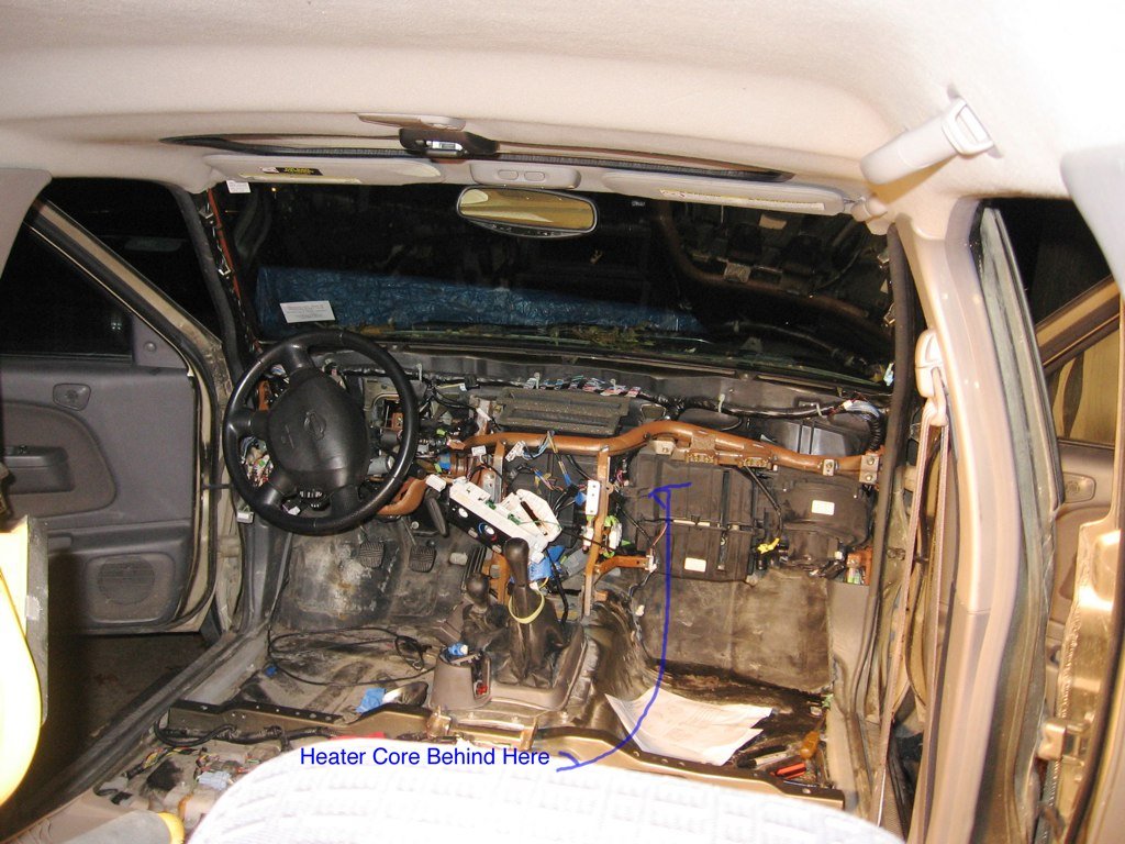

sedsberg Skrevet 4. februar 2022 Del Skrevet 4. februar 2022 (endret) Må man ikke som regel demontere omtrent hele bilen for å komme til varmeregisteret? På noen biler så virker det som de ved produksjon starter med varmeregisteret og så bygger resten av bilen rundt det. Eks: Endret 4. februar 2022 av sedsberg 1 Lenke til kommentar https://www.diskusjon.no/topic/1918374-kj%C3%B8lev%C3%A6ske-som-lekker/#findComment-26264136

_R2D2_ Skrevet 5. februar 2022 Del Skrevet 5. februar 2022 sedsberg skrev (På 4.2.2022 den 12.03): Må man ikke som regel demontere omtrent hele bilen for å komme til varmeregisteret? På noen biler så virker det som de ved produksjon starter med varmeregisteret og så bygger resten av bilen rundt det. Eks: Det kommer nok helt ann på biltypen. Eldre VAG så var det gjerne ut med ALT for å komme til. På dagens biler, på VAG fra 2005 og oppover er dette en kurant sak som ikke krever å demontere stort annet enn noen deksler og løsne slanger. Lenke til kommentar https://www.diskusjon.no/topic/1918374-kj%C3%B8lev%C3%A6ske-som-lekker/#findComment-26265086
