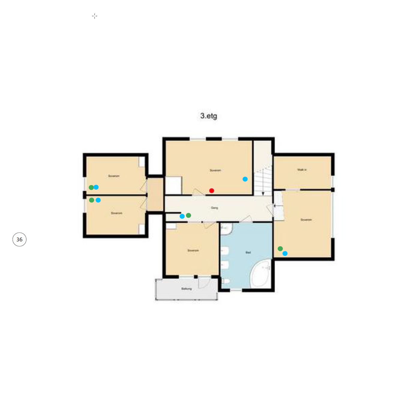

 Hvilken hastighet skal man kunne forvente ved bruk av deres mesh på en linje med 500/500 og med fire noder? Slik det er i dag fungerer det så dårlig at man ikke kan streame fra netflix uten at det lagger, selv om man er hjemme alene.
 Legger ved skjermdump fra appen til Jensen. På tidspunktet denne skjermdumpen ble tatt ble hastigheten målt til 13 mbps ned, og ca. 20 opp. Legger også ved tegning som viser plassering av komponentene i huset. Her er punkter markert rødt plassering av Omninoder, Oransj er altiboks hjemmesentral, grønn er sonos og blå er Google home produkter.
