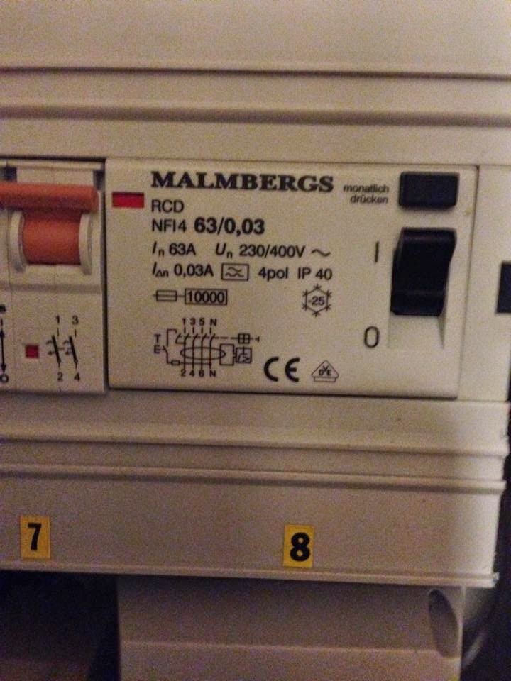

Kan jeg koble Easee Home eller Zaptec lade boks når det ser slik ut i sikrings skapet i garasjen(bilde med 3x sikringer + 1x jordfeil bryter)?
Eller må jeg ta vekk jordfeil bryteren? Og kun bruke jordfeil bryter i fra huset sitt sikringsskap?
Har en Tesla lader på et 230V 32A blått stikk uttak som er tilkoblet sikringsboksen. Tenker å koble Easse Home lader i stikket til nåværende blått stikk.
Legger med 3 bilder, 1 bilde av sikrings-skapet i huset og 1 av sikrings -skapet i garasjen + 1 bilde av jordfeil bryter i huset sikrings skap.
