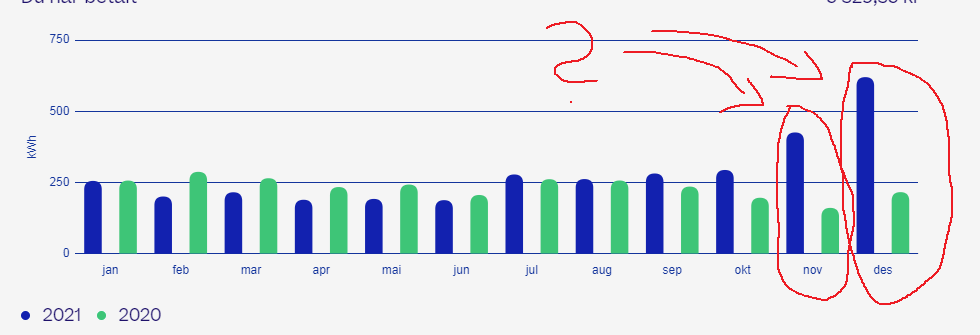

Rahaan Skrevet 7. januar 2022 Del Skrevet 7. januar 2022 Jeg bor i et ganske nytt rekkehus med fjernvarme. Bruker altså ingen strøm på oppvarming eller vann Har bodd her i litt over 2 år nå. Ser at jeg helt til november 2021 sjelden brukte mer enn 10kwh pr døgn. (ca 200-250kwh pr måned) Noe merkelig har skjedd siden den gang, i november 2021 var det sjelden UNDER 10kwh pr døgn. Og ble brukt rundt 450kwh. I desember 2021 så ble det sjelden under 15kwh og opp mot 30kwh ble brukt enkelte dager. Fikk et forbruk på 650kwh den måneden. Ser at dette fortsetter å øke nå i januar og må finne ut av dette. Dager vi har vært borte hele tida har hatt rekordforbruk på 35kwh pr. døgn. Har sendt en mail til nettleverandør men har av erfaring ikke noen spesielle forhåpninger om løsninger fra dem. Har sett på Tibber pulse som en løsning for å lese av strømforbruket i sanntid, for så å skru av en og en sikring for å finne ut av hva som drar strøm - eller om det er noe feil et sted, MEN min strømmåler (AIDON) er lokalisert LANGT unna rekkehuset, det er plassert nede i fellesgarasjen og har altså NULL mulighet for å kobles på mitt wifi som jeg forstår må gjøres? Finnes det noen andre løsninger her? Lenke til kommentar https://www.diskusjon.no/topic/1917253-m%C3%A5le-str%C3%B8mforbruk-sanntid-str%C3%B8mforbruket-tredoblet-seg/

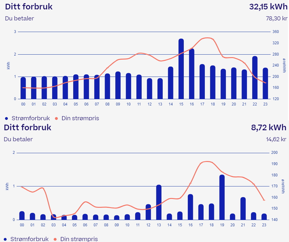

Rahaan Skrevet 7. januar 2022 Forfatter Del Skrevet 7. januar 2022 Ja har sjekket det, derfor jeg prøver å undersøke mer i dypden av hva som skjer, for blir enda mindre klok på forbruket når jeg ser det rapporterte timesforbuket. Får jo kun sett det en dag i etterkant så vidt jeg vet, så da er det vanskelig å skru av en kurs for å finne ut av noe (må helst ha de fleste på). Legger ved et bilde av to dager med stort sprik i forbruk (1.desember med litt over 8kwh og 6.desember med over 30kwh). Vi bruker ca. akkurat like mye strøm hver dag så kan ikke fatte at forskjellen skal være så stor. Ser også enkelte dager at vi har noen små "spikes" med høyere forbruk UTEN at vi bruker noe ekstra strøm da. Har heller ikke elbillader og ingen varmtvannsbereder. Lenke til kommentar https://www.diskusjon.no/topic/1917253-m%C3%A5le-str%C3%B8mforbruk-sanntid-str%C3%B8mforbruket-tredoblet-seg/#findComment-26235156

Kahuna Skrevet 7. januar 2022 Del Skrevet 7. januar 2022 Fascinerende. Ser ut som du har 'noe' som drar 1000W kontinuerlig dagene med høyt forbruk. Ser for øvrig ut som du lager middag omtrent samtidig med alle andre. De andre spikene er kanskje vaskemaskin eller no? Kom på en måte å lese av i sanntid..det er en diode på AMS-boksen som blinker i takt med forbruket. Husker ikke hvor mange blink det var per kWh men det står trykket på strømmåleren. Da kan du stå ved siden av måleren og eventuelt koble ut kurser om du ser høyt forbruk der og da. Lenke til kommentar https://www.diskusjon.no/topic/1917253-m%C3%A5le-str%C3%B8mforbruk-sanntid-str%C3%B8mforbruket-tredoblet-seg/#findComment-26235246
