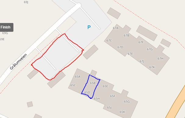

Thyrfing Skrevet 19. desember 2021 Del Skrevet 19. desember 2021 Hei, Jeg har en PFsense SG-3100 med en Linksys Velop som gir kablet og trådløs til leiligheten min som fungerer bra for meg. Har nå gått til investering av en bil som trenger WIFI for å laste ned oppdateringer som jeg ønsker skal skje om natten eller når den selv ønsker. Hva kan jeg gjøre for at WIFI signalet kan nå ut på parkeringen som er nesten rett utenfor døren? Se vedlagt vedlegg for kart over leilighet i blått og parkering i rødt. Det er ikke snakk om veldig stor avstand kan tenke meg rundt 20-30 meter fra leilighet. 1 Lenke til kommentar https://www.diskusjon.no/topic/1916472-hva-kan-jeg-gj%C3%B8re-for-%C3%A5-f%C3%A5-wifi-ut-p%C3%A5-parkeringsplassen/
sedsberg Skrevet 19. desember 2021 Del Skrevet 19. desember 2021 Utendørs AP eller AP med ekstern antenne blir vel det mest effektive. Alternativt innendørs antenne med en mer retningsbestemt antenne (høyere dB). Lenke til kommentar https://www.diskusjon.no/topic/1916472-hva-kan-jeg-gj%C3%B8re-for-%C3%A5-f%C3%A5-wifi-ut-p%C3%A5-parkeringsplassen/#findComment-26216452
BadCat Skrevet 19. desember 2021 Del Skrevet 19. desember 2021 Det skal ikke være behov for noe så nært. I verste fall, sett en WiFi-repeater i vinduet til leiligheten. Lenke til kommentar https://www.diskusjon.no/topic/1916472-hva-kan-jeg-gj%C3%B8re-for-%C3%A5-f%C3%A5-wifi-ut-p%C3%A5-parkeringsplassen/#findComment-26216466

Thyrfing Skrevet 19. desember 2021 Forfatter Del Skrevet 19. desember 2021 sedsberg skrev (2 timer siden): Utendørs AP eller AP med ekstern antenne blir vel det mest effektive. Alternativt innendørs antenne med en mer retningsbestemt antenne (høyere dB). Er det mulig å koble et slikt AP mot eksisterende wifi, så det kun trenger strøm? Noen tips til hvilke AP? Lenke til kommentar https://www.diskusjon.no/topic/1916472-hva-kan-jeg-gj%C3%B8re-for-%C3%A5-f%C3%A5-wifi-ut-p%C3%A5-parkeringsplassen/#findComment-26216694

sedsberg Skrevet 19. desember 2021 Del Skrevet 19. desember 2021 21 minutes ago, Thyrfing said: Er det mulig å koble et slikt AP mot eksisterende wifi, så det kun trenger strøm? Noen tips til hvilke AP? En repeater burde i såfall fungere fint. Er vel ikke rare hastigheten du trenger. Lenke til kommentar https://www.diskusjon.no/topic/1916472-hva-kan-jeg-gj%C3%B8re-for-%C3%A5-f%C3%A5-wifi-ut-p%C3%A5-parkeringsplassen/#findComment-26216723
Thyrfing Skrevet 19. desember 2021 Forfatter Del Skrevet 19. desember 2021 sedsberg skrev (36 minutter siden): En repeater burde i såfall fungere fint. Er vel ikke rare hastigheten du trenger. Er nok ikke det. Forsøkte akkurat å sette den ene Linsys Velop noden jeg har helt inntil vinduet ved inngangsdøren. Får signal ut på plassen, men ikke rundt hjørne. Har veldig svak kontakt 6 meter foran bilen. Så løsningen er nok da en repeterer, eller om jeg skal investere i nytt mesh system? Lenke til kommentar https://www.diskusjon.no/topic/1916472-hva-kan-jeg-gj%C3%B8re-for-%C3%A5-f%C3%A5-wifi-ut-p%C3%A5-parkeringsplassen/#findComment-26216782
NULL Skrevet 20. desember 2021 Del Skrevet 20. desember 2021 8 hours ago, Thyrfing said: Er nok ikke det. Forsøkte akkurat å sette den ene Linsys Velop noden jeg har helt inntil vinduet ved inngangsdøren. Får signal ut på plassen, men ikke rundt hjørne. Har veldig svak kontakt 6 meter foran bilen. Så løsningen er nok da en repeterer, eller om jeg skal investere i nytt mesh system? Det kan også være at du her har et noe utfordrende wifi-miljø, med tanke på at det er mange nett i området. Her kan man i riktignok utgangspunktet si at rent støymessig, vil det trolig være bedre på natten enn på dagtid. En typisk repeater vil normalt sett ikke her være noe bedre enn de fleste mesh-aksesspunktene. Det som kan være en fordel her, blir evt. noe som settes utendørs og er mer retningsbestemt mot området der bilen står. Men så kommer det også an på hvor godt wifi-løsningen i bilen er - både når det gjelder mottak og sending. Nå er det riktignok ikke mye data som skal gå fra bilen til nettet. Lenke til kommentar https://www.diskusjon.no/topic/1916472-hva-kan-jeg-gj%C3%B8re-for-%C3%A5-f%C3%A5-wifi-ut-p%C3%A5-parkeringsplassen/#findComment-26216985
Thyrfing Skrevet 20. desember 2021 Forfatter Del Skrevet 20. desember 2021 (endret) NULL skrev (14 minutter siden): Det kan også være at du her har et noe utfordrende wifi-miljø, med tanke på at det er mange nett i området. Her kan man i riktignok utgangspunktet si at rent støymessig, vil det trolig være bedre på natten enn på dagtid. En typisk repeater vil normalt sett ikke her være noe bedre enn de fleste mesh-aksesspunktene. Det som kan være en fordel her, blir evt. noe som settes utendørs og er mer retningsbestemt mot området der bilen står. Men så kommer det også an på hvor godt wifi-løsningen i bilen er - både når det gjelder mottak og sending. Nå er det riktignok ikke mye data som skal gå fra bilen til nettet. Du har nok rett, jeg fikk ikke kontakt med wifi i samme område med bilen som jeg gjorde med min iPhone 13 Pro Max. Nå skal det sies at Model 3 har vel ikke den beste wifi-løsningen i forhold til hva folk kommenterer på nett. Hva slags løsning ville du gått for? Jeg har mulighet for å sette noe utendørs, men har kun tilgang på strøm, ikke kablet nett. Kan også sies at trådløs har behov for en oppgradering så jeg kunne fått fjernet en gammel første generasjon Airport Extreme. Endret 20. desember 2021 av Thyrfing Lenke til kommentar https://www.diskusjon.no/topic/1916472-hva-kan-jeg-gj%C3%B8re-for-%C3%A5-f%C3%A5-wifi-ut-p%C3%A5-parkeringsplassen/#findComment-26216994
