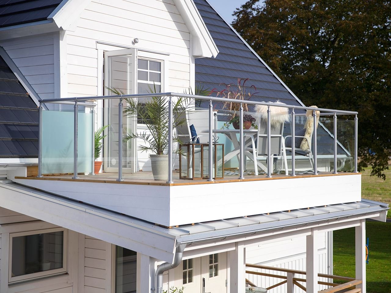

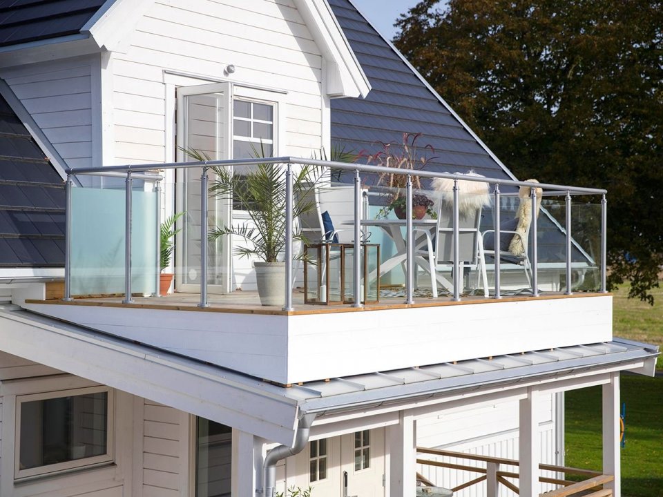

Det går an å bygge en flat veranda oppå et skrått tak. Det finnes også andre gode sider med flate tak, men alt i alt mener jeg det er noe man bør unngå fordi det ofte blir problemer. Ingen vil at deres splitter nye livets dyreste investering skal være et reparasjonsobjekt fra starten av.
Eksempel jeg fant på nett:
1280x960_glasracke_aluminium_balkong_1-35558.thumb.jpg.186e849fe93d9193a2437e29bdb41d83.jpg
Endret av Simen1
  • Innsiktsfullt 1
