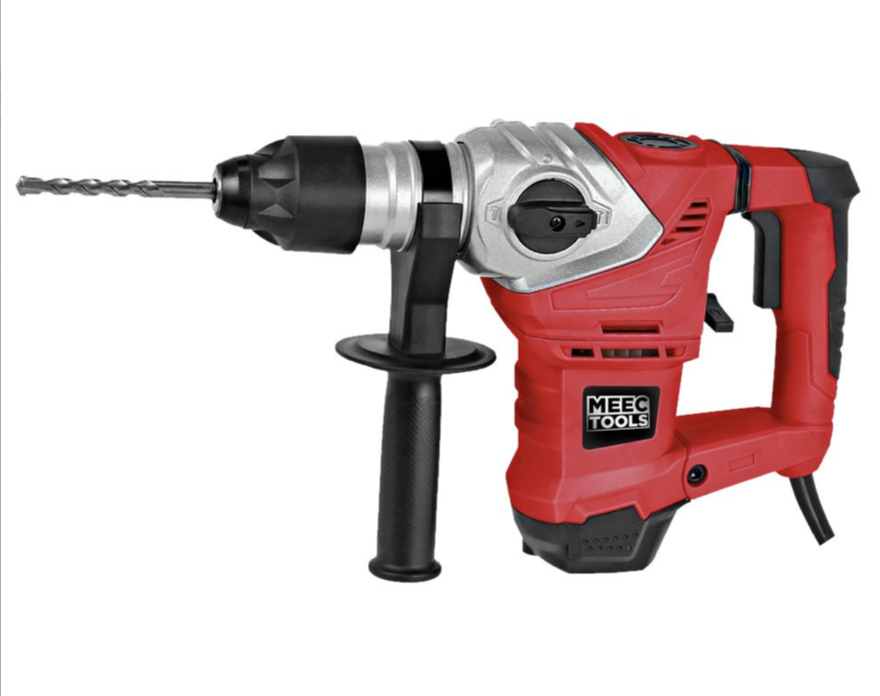

Betong kan være utfordrende å bore gjennom, gitt tykkelsen, mulig armeringsjern og inntil vegg. Vil anbefale en borhammer da det gir en mye bedre ytelse (bore-effekt) enn eks. en slagdrill.
