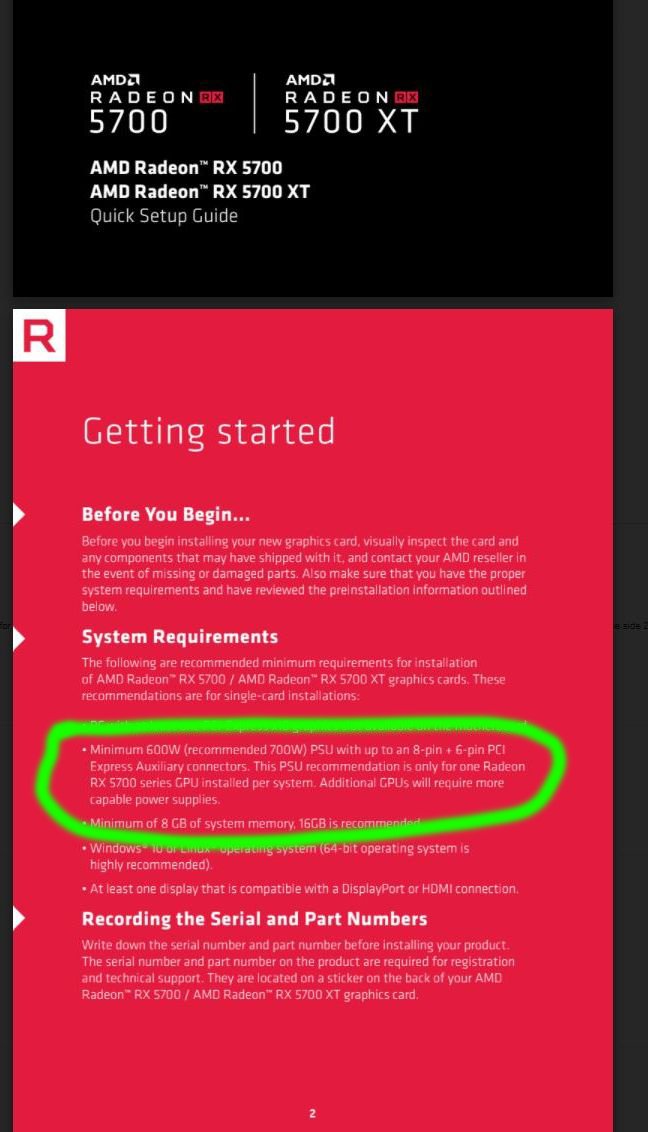

Aiven Skrevet 30. oktober 2021 Del Skrevet 30. oktober 2021 (endret) Jeg kjøpte for et års tid siden en stasjonær pc av Komplett. Pcen var en av deres dyrere stasjonære modeller, som jeg oppgraderte med et Sapphire Radeon RX 5700 XT PULSE. I pc-byggeren står det eksplisitt at det ikke skal gå an å oppgradere med ikke-kompatible deler. Pcen har vært ustabil siden jeg fikk den, med nokså mye restarter under tung bruk av grafikkortet. Problemet slik jeg ser det er at 5700 XT har oppgitt minimumskrav til PSU fra produsent på 600W, mens anbefalt er 700W. Pcen ble levert med PSU på 500W. Jeg har klaget til komplett på dette, men de mener at siden de har "testet skjermkortet til å kun bruke 450W, så tror de ikke at PSUen er for liten, eller skaper noe problemer. De vil gjerne teste om noe annet kan være galt, så pcen skal på service snart, men dersom dette er problemet, så vil jo antakelig ikke problemet løses. Men jeg har ikke kompetanse til å vite om 500W er nok. Er dette noe jeg burde forsøke å gå videre med, eller er det lite vits? Endret 30. oktober 2021 av Aiven Lenke til kommentar

Aiven Skrevet 30. oktober 2021 Forfatter Del Skrevet 30. oktober 2021 (endret) Sampson skrev (3 minutter siden): Det er jo mulig skjermkortet rapporterer mangel på strøm i en logg, hvis Sapphire har en programvare for kortet kan det ligge noe der? edit: Jeg tar det for gitt at problemene først oppstår under load, og da gjerne ved GPU load? Det stemmer at problemene med restart er ved tung GPU load ja (jeg endret mitt opprinnelige innlegg for å understreke dette). Jeg skal forsøke å undersøke det du sier. Jeg har vært kunde hos Komplett i 20 år og har samme erfaring som deg angående synkende serviceinnstilling. Endret 30. oktober 2021 av Aiven Lenke til kommentar
