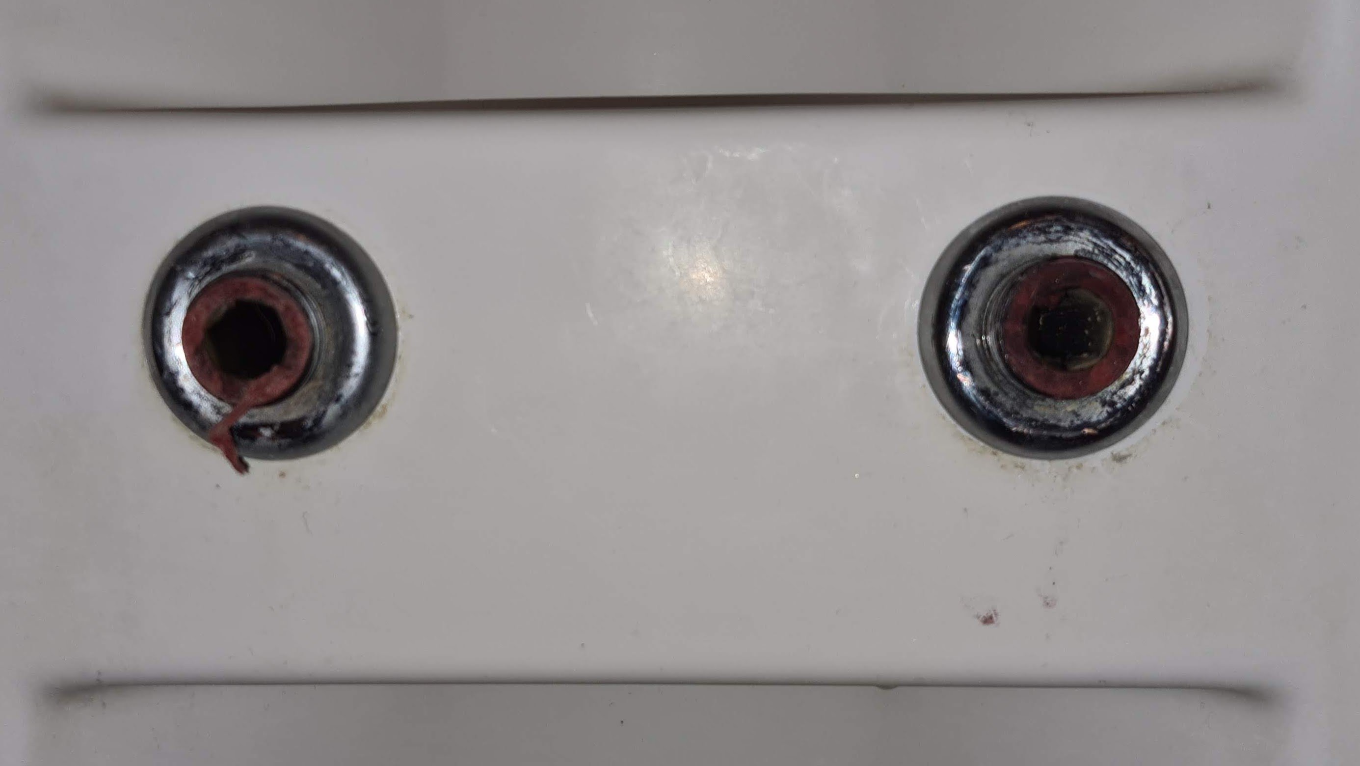

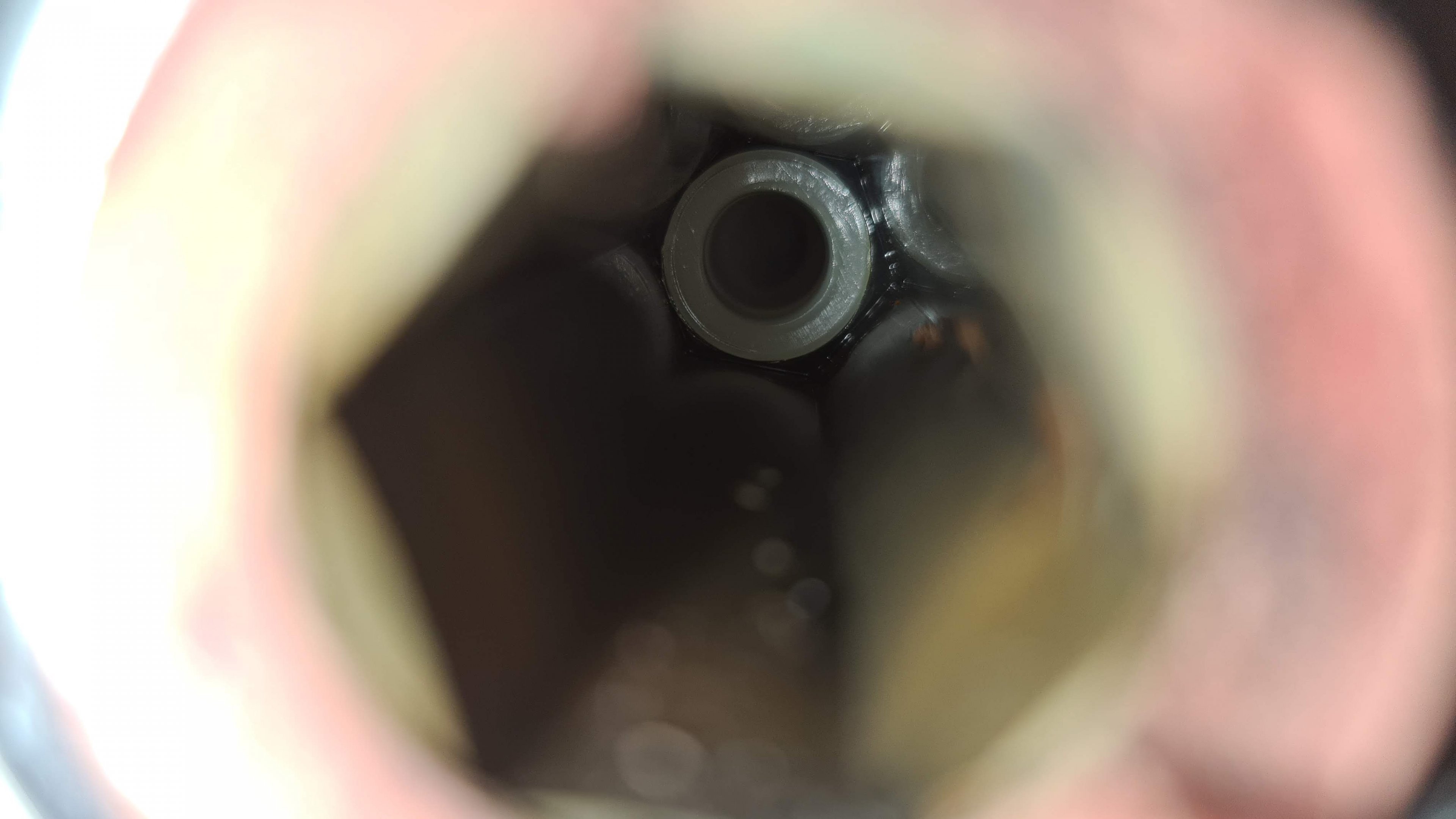

Hei, skulle bytte ut blandebatteri i dusj, og måtte løsne muttere. Er ett sikkert 15 år gammelt dusjkabinett, så måtte bruke en del makt, og dessverre medførte det at mutteren dro med seg mer enn den skulle. Virker nå som om vannkabelen inne i dusjkabinettet ¨har falt ut, så nå renner det ned vann fra innsiden i kabinettet med en gang jeg skrur på hovedkrana i boligen...

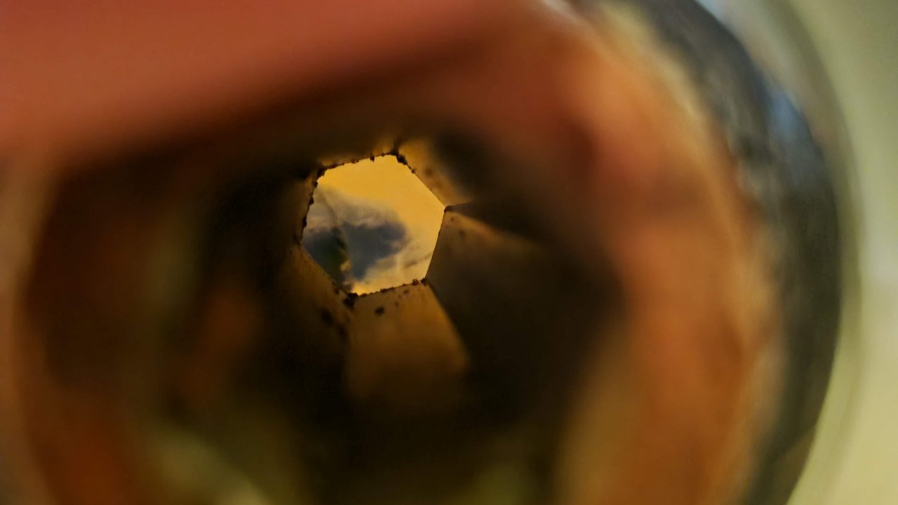

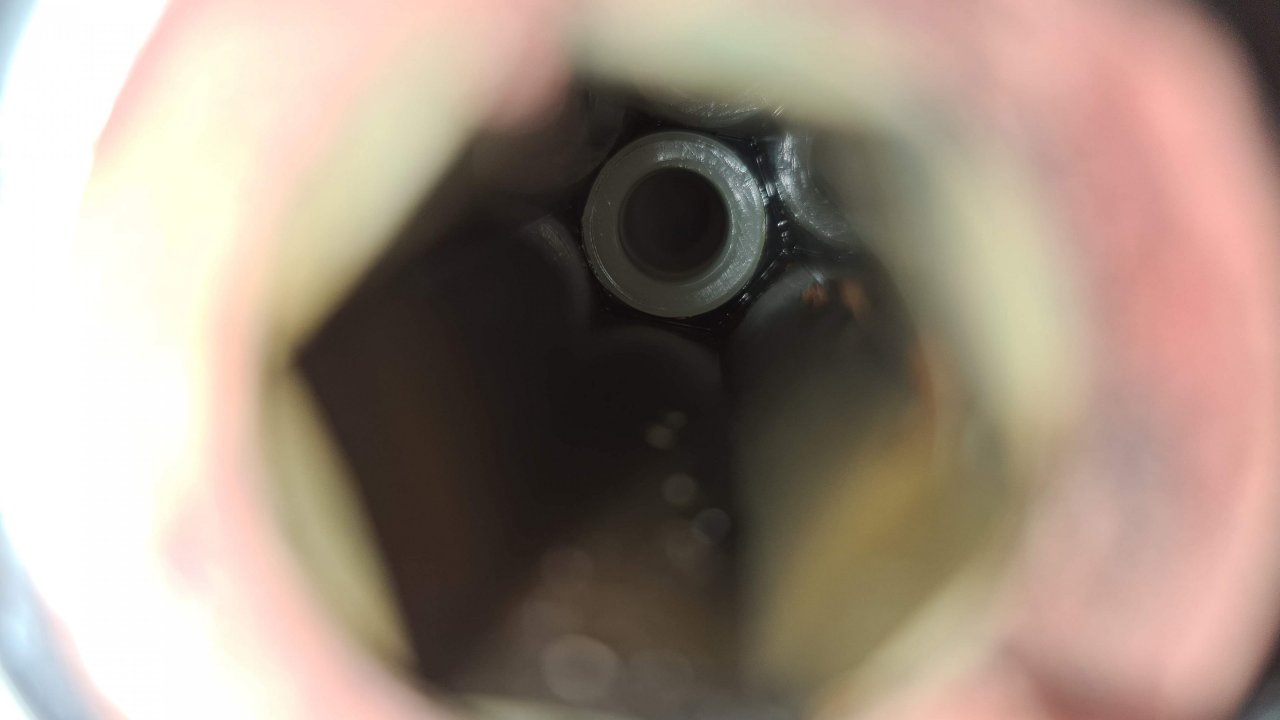

Er det lett å få på plass rørlegger på kort tid? Må ringe med en gang i morgen. Det er vel ikke noe vits i å prøve å løse det selv? Må jeg bytte hele kabinettet? Vedlagt ser du bilder. Bildene er tatt inn i rørene. Ene røret er slangen koblet, andre er ødelagt.

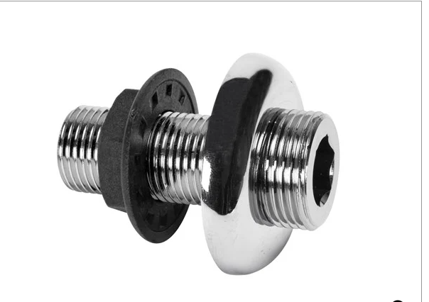

Du trenger kanskje bare nye gjennomføringer i kabinettet?
Takk for svar. Virker som vann renner ut fra innsiden av kabinettet, ikke bare ut av hullet. Som du ser bilde 1 er det åpent, men ikke på bilde 2. Virker som kabelen som fører vann er koblet ut.

Hvis jeg tolker bildene riktig ser det ut til at vannslangen har løsnet fra den ene gjennomføringen. I beste fall er det bare å skru den fast igjen, men problemet er vel helst at du må komme til "baksiden" av panelet på en eller annen måte. Uten å vite hvilket kabinett det er snakk om kan jeg ikke si noe mer enn det. Muligens finnes det en adkomstluke e.l. eller så må du bare dra det et stykke ut fra veggen og se hva som finnes bak der.
