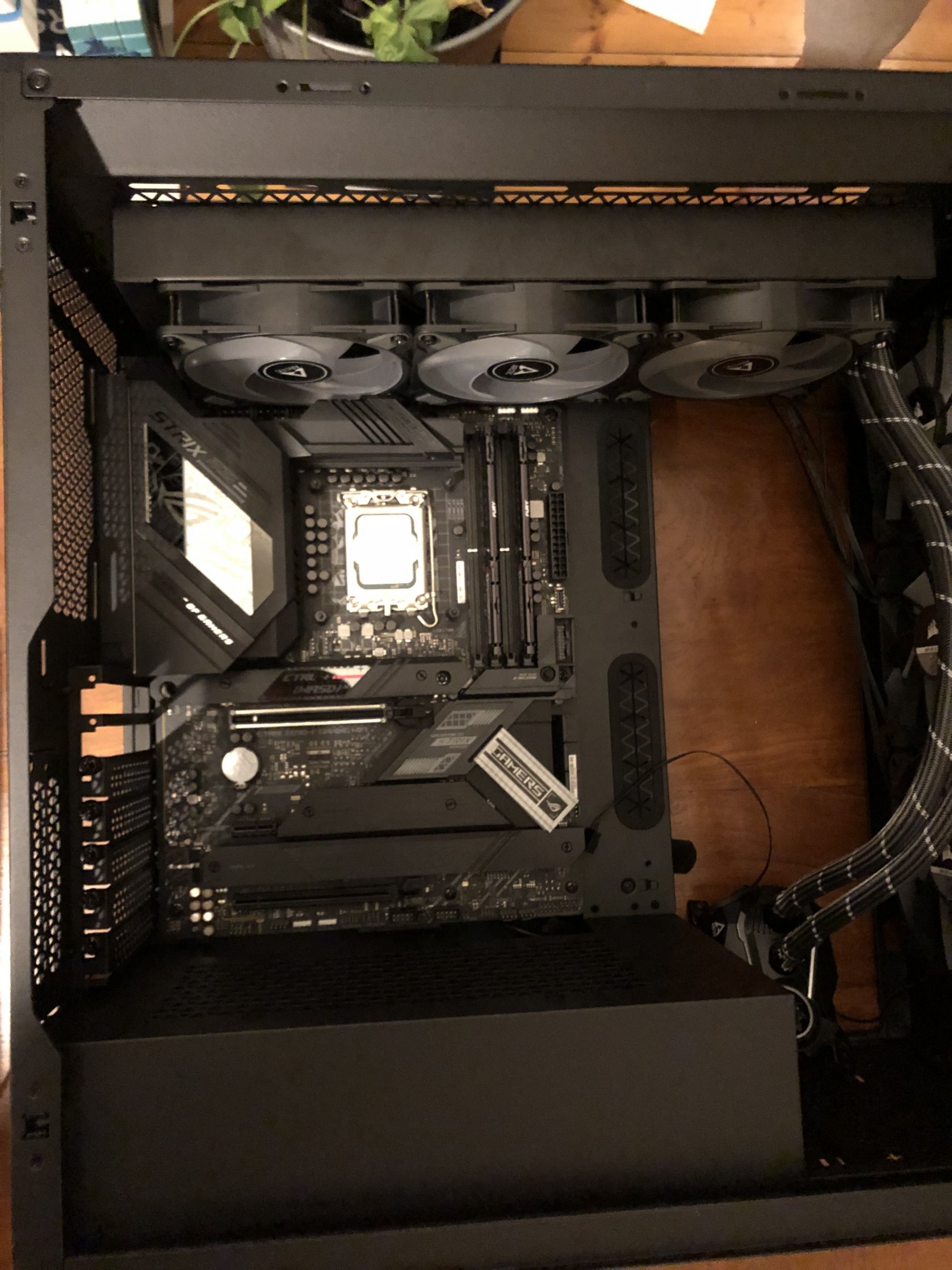

chrisf Skrevet 2. desember 2021 Del Skrevet 2. desember 2021 (endret) Hei, har akkurat prøvd å montere en arctic freezer ii 360 a rgb inn i en Corsair 5000x og asus strix gaming-f hovedkort men det ser ikke ut som det er plass... Er det noen som skjønner hva det er jeg gjør galt? Trodde det ville være mer en nok plass til en 360 kjøler i corsair 5000x. Jeg har ikke plugget inn hovedkortet men det virker ikke som om det vil være plass til å plugge in CPU power eller CPU fan med viften plassert riktig med hullene. Endret 2. desember 2021 av chrisf Lenke til kommentar
Dragonlove Skrevet 2. desember 2021 Del Skrevet 2. desember 2021 chrisf skrev (6 minutter siden): Hei, har akkurat prøvd å montere en arctic freezer ii 360 a rgb inn i en Corsair 5000x og asus strix gaming-f hovedkort men det ser ikke ut som det er plass... Er det noen som skjønner hva det er jeg gjør galt? Trodde det ville være mer en nok plass til en 360 kjøler i corsair 5000x. Jeg har ikke plugget inn hovedkortet men det virker ikke som om det vil være plass til å plugge in CPU power eller CPU fan med viften plassert riktig med hullene. Ser ut for at du har montert i feil hull, prøv å monter i de avlange hullene der oppe. Lenke til kommentar
chrisf Skrevet 2. desember 2021 Del Skrevet 2. desember 2021 3 minutes ago, Dragonlove said: Ser ut for at du har montert i feil hull, prøv å monter i de avlange hullene der oppe. Takk for svar! Hvis jeg plasserer radiatoren på de avlange hullene øverst på ytre del av kabinettet (altså det som synes på bildet), treffer jeg ingen hull på indre del av kabinettet. Lenke til kommentar

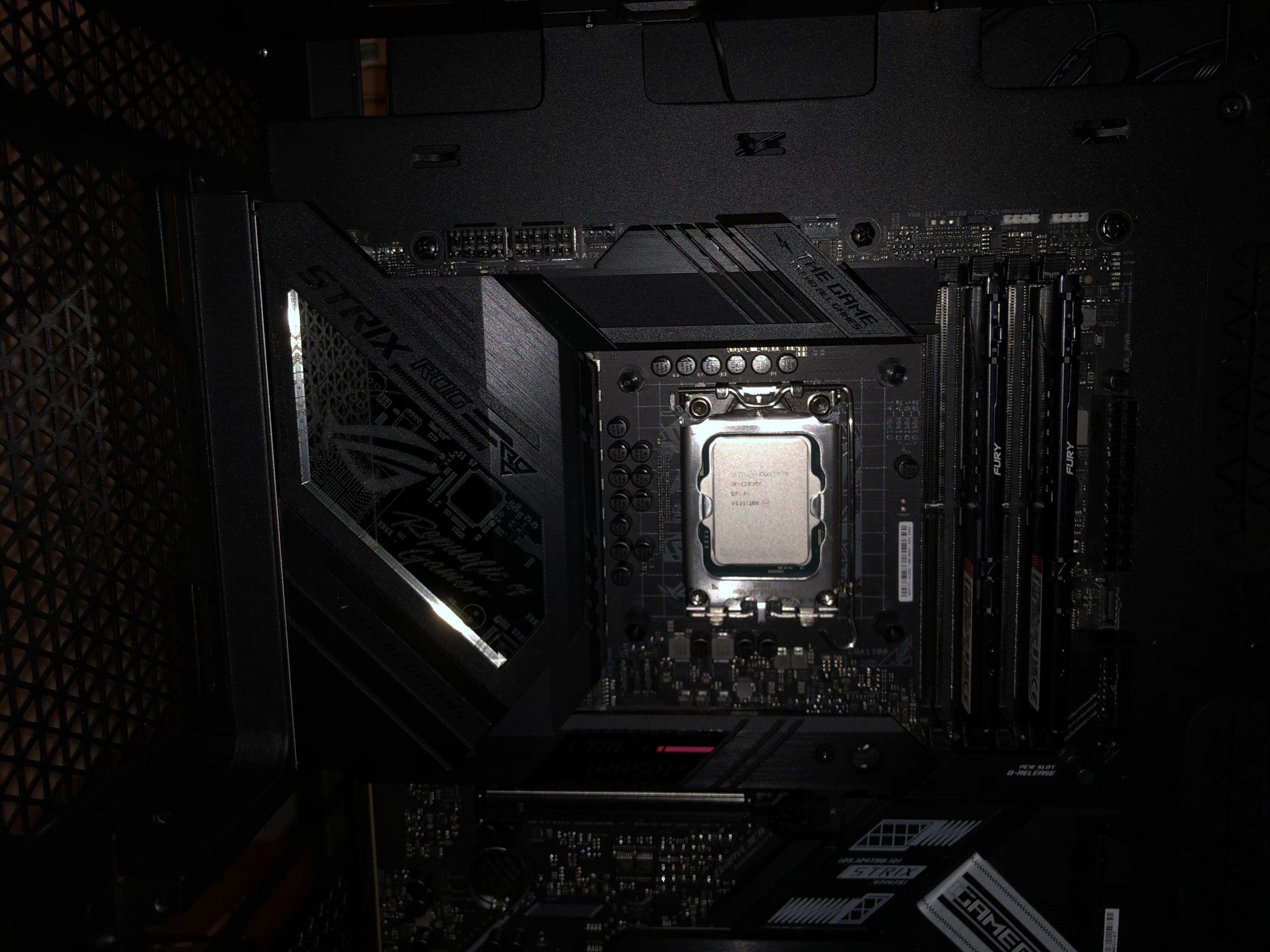

chrisf Skrevet 2. desember 2021 Del Skrevet 2. desember 2021 (endret) Sånn ser kabinettet ut på toppen... Jeg skjønner ikke hvorfor det virker som om det ikke er plass Endret 2. desember 2021 av chrisf Lenke til kommentar
chrisf Skrevet 2. desember 2021 Del Skrevet 2. desember 2021 jeg skjønner heller ikke hva som er problemet? Er det hovedkortet som ikke er kompatibelt? Corsair 5000x skal jo være kompatibel med 360 radiator på toppen Lenke til kommentar
Dragonlove Skrevet 2. desember 2021 Del Skrevet 2. desember 2021 Ikke mulig å plassere radiator på oppsiden? Lenke til kommentar
chrisf Skrevet 2. desember 2021 Del Skrevet 2. desember 2021 3 minutes ago, Dragonlove said: Ikke mulig å plassere radiator på oppsiden? Oppsiden? Mener du foran? Ja det vil jeg vil tro, men jeg trodde virkelig at arctic freezer ville passe på toppen. Tror du det er hovedkortet som er problemet eller skal det faktisk være så trangt at man må plugge inn CPU power og sånt før man installerer radiatoren? Lenke til kommentar
chrisf Skrevet 2. desember 2021 Del Skrevet 2. desember 2021 Jeg begynner å lure på om Asus sitt Z690 gaming F hovedkort ikke er kompatibelt på grunn av heatsinken Lenke til kommentar
Dragonlove Skrevet 2. desember 2021 Del Skrevet 2. desember 2021 chrisf skrev (1 time siden): Oppsiden? Mener du foran? Ja det vil jeg vil tro, men jeg trodde virkelig at arctic freezer ville passe på toppen. Tror du det er hovedkortet som er problemet eller skal det faktisk være så trangt at man må plugge inn CPU power og sånt før man installerer radiatoren? Nei, jeg mener på oppsiden også viftene under, på ene bildet ditt ser vi jo kabinettet ovenfra, skal det ikke være ett deksel over der? Har selv montert radiator på oppsiden i ett kabinett hvor det opprinnelig var 2 140 vifter, med ett sånn mesh deksel over der igjen. Lenke til kommentar
N o r e n g Skrevet 3. desember 2021 Del Skrevet 3. desember 2021 chrisf skrev (3 timer siden): Oppsiden? Mener du foran? Ja det vil jeg vil tro, men jeg trodde virkelig at arctic freezer ville passe på toppen. Tror du det er hovedkortet som er problemet eller skal det faktisk være så trangt at man må plugge inn CPU power og sånt før man installerer radiatoren? Er på ingen måte unormalt å plugge inn EPS12V og eventuelle vifter før radiator monteres i min bok, men du har to alternativer: Flytt viftene til oversiden av kabinettet, og fest radiatoren med medfølgende skruer i taket. Flytt radiator til front 1 Lenke til kommentar
