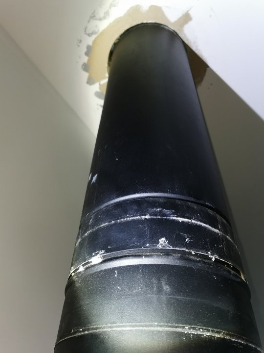

Hei,
Skal legge nytt gulv og må flytte peisen til fordel for dette. Før peisen kan flyttes må jeg få demontert stålrørene. Det er 3 rør som går fra ovnen og opp i taket. 2 klemmer som holder dette sammen som jeg har løsnet. Ser på utformingen på rørene at de ikke lar seg så lett løftes av. Da røret i midten stikker ned i røret i peisen som har en innsnevring i røret. Sammen oppe kan ikke røret i midten trekkes oppover i det øverste. Hvordan går jeg frem her? Må jeg opp på taket og demontere pipehatten og trekke det øverste røret ut fra taket? Er ikke kaldloft her.

Hei,
Er ingen bein på denne. Ovnen heter aduro 7. Pipe er jeg litt usikker på. Kanskje modulex pipe. Har ikke funnet noe brukbare enda.
Dubious skrev (6 timer siden):
Nederste delen som har klemmer på seg ser ut som at den er delt så det skal være mulig å ta den av ved å brette den tilsides.
Om den ikke er delt, men den er løs, så er det meningen at den skal dyttes opp, før du deretter trekker delen ovenfor ned.

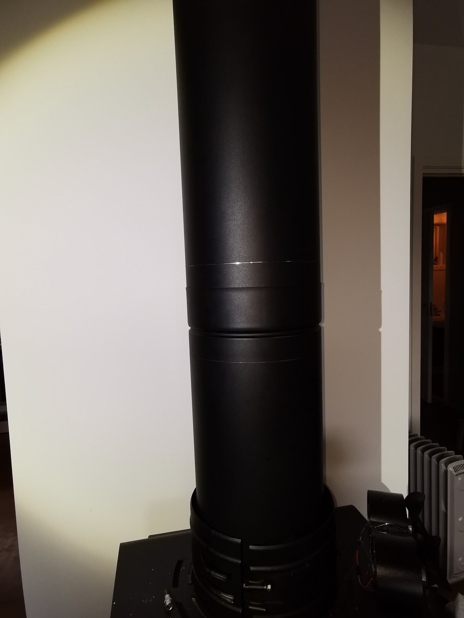

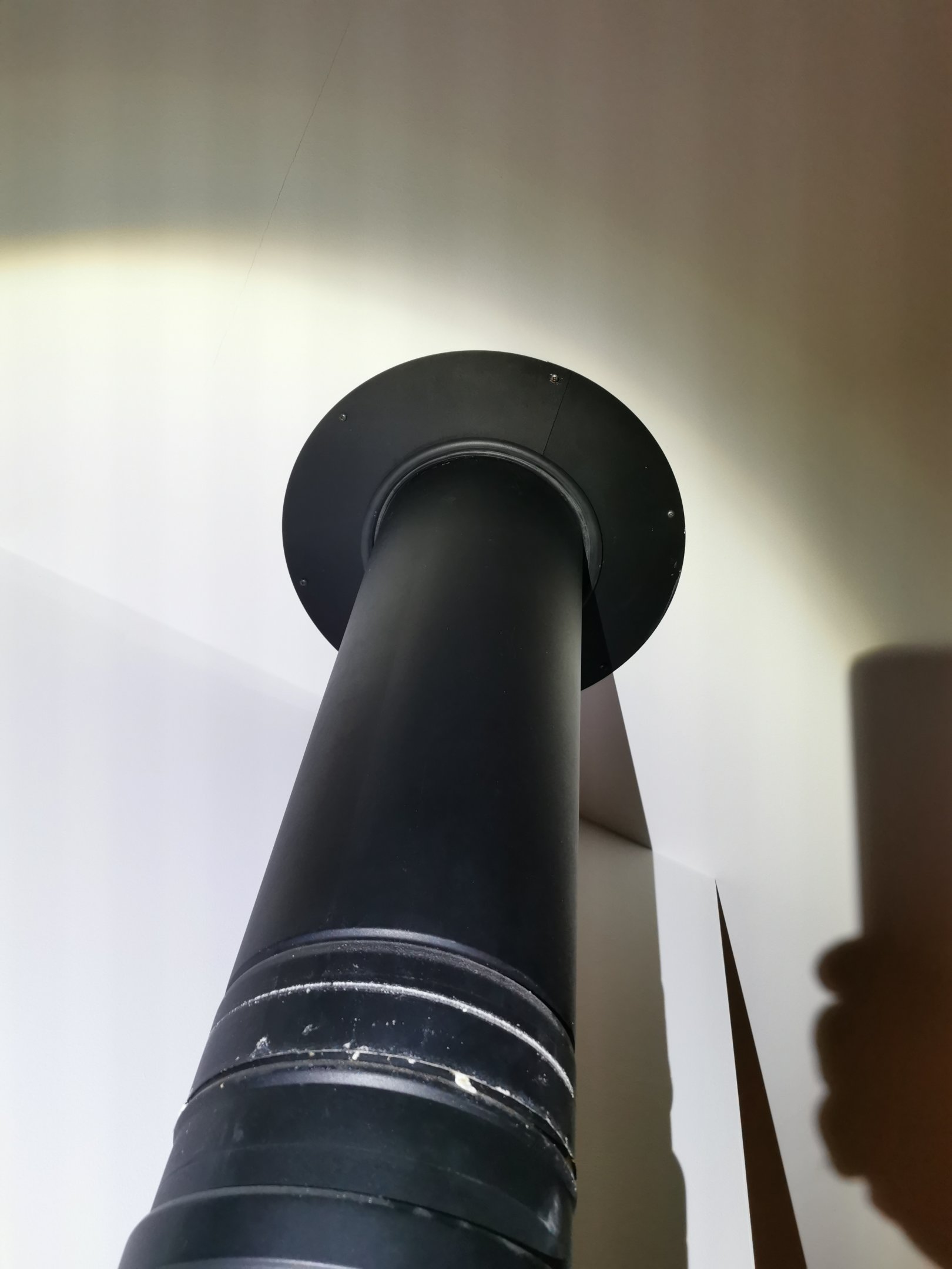

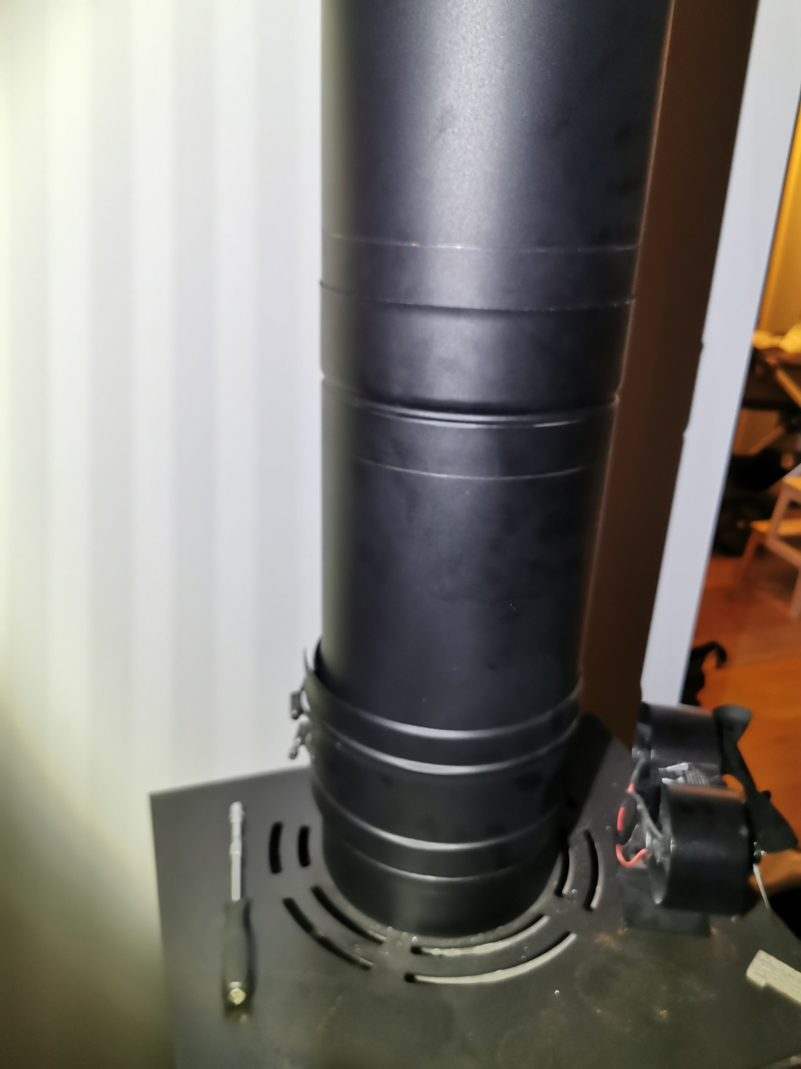

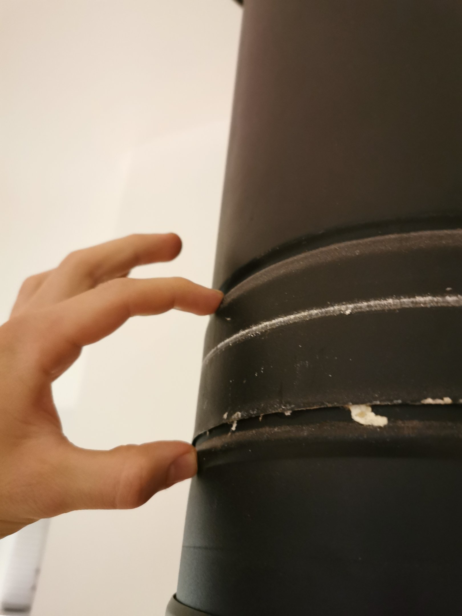

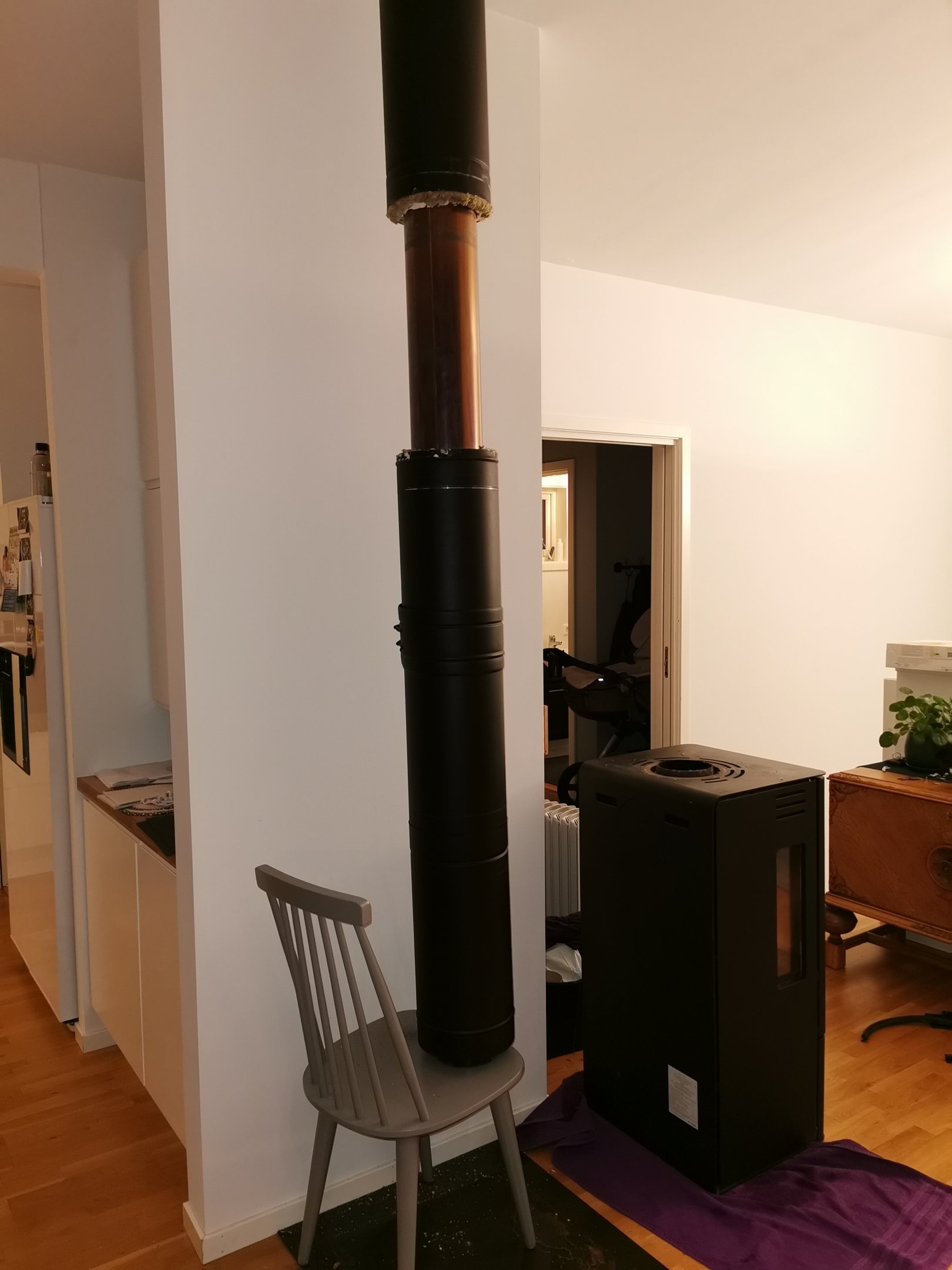

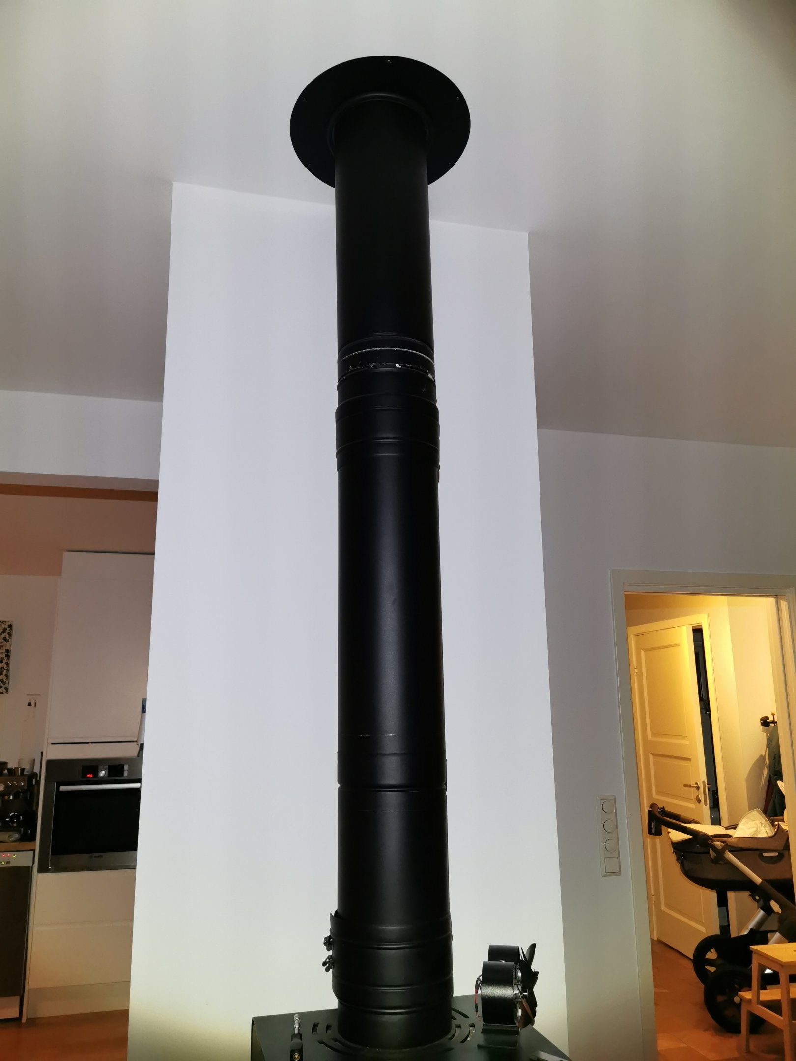

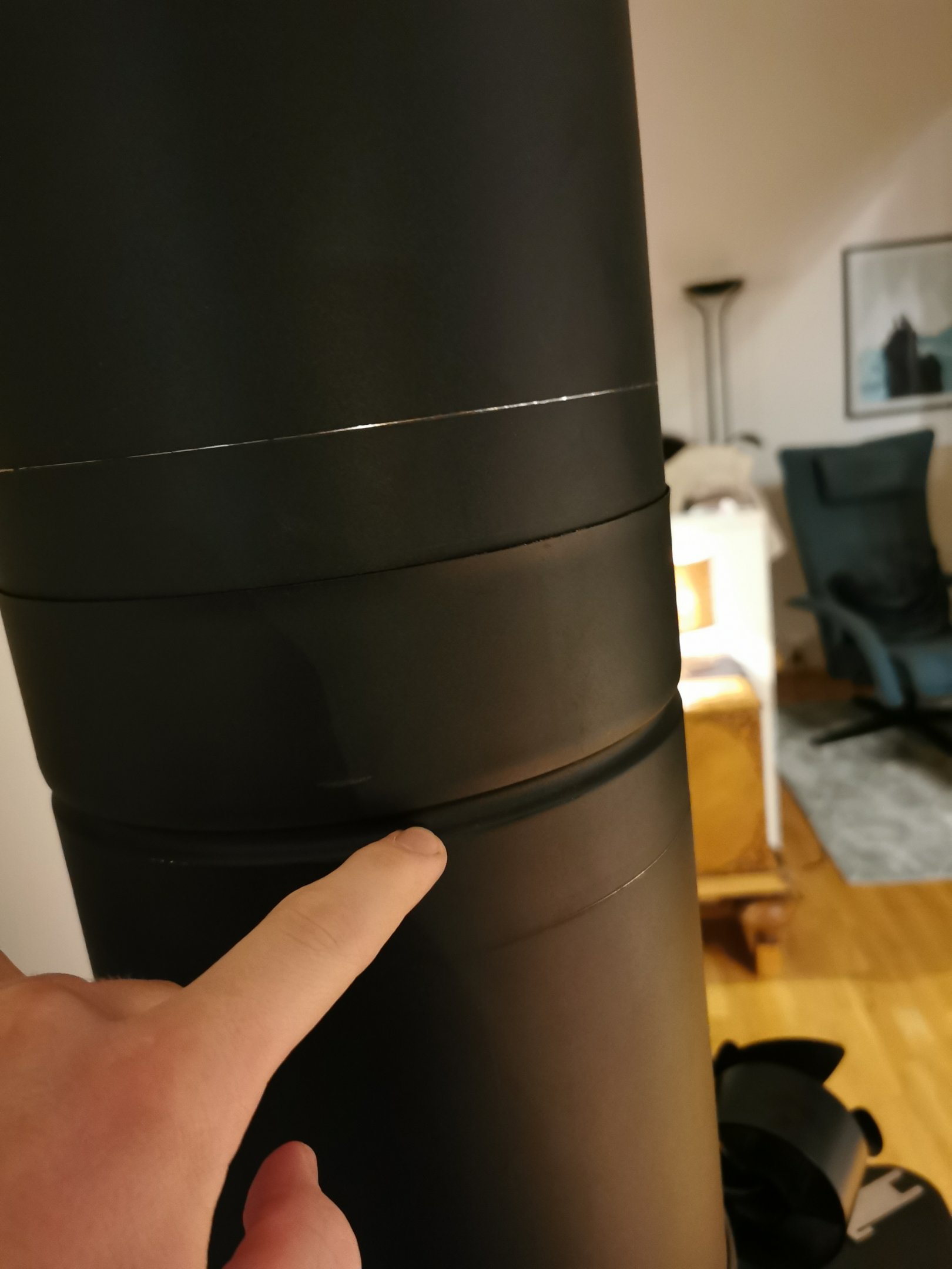

Nederste delen som har klemmer er bare skyvet ned da de sto litt lengre opp. Begge leddene er løsnet. Hvis dere ser på utformingene på røret er det vanskelig å skyve på noe. Midtre rør stikker ned i nedre hvor det stopper i en innsnevring. Sånn sett kan ikke nederste rør løftes uten det også skyver på midtre rør. Midtre rør har en utposning som presser i øvre rør. Samt øvre rør har en innsnevring i røret som også lar midtre rør ikke gå lengre.
Har ikke turt å prøve å presse det øverste røret videre oppover taket enda. Kan alltids være festet i noe.
Bilde 1 viser midtre rør og øverste.
Bildr 2 viser nederste fraovn til midtre
Lenke til kommentar
Ok
Stusser litt på den der altså. Jeg har bare holdt på med eldre ovner/pipesystemer, og det som Dubious skriver er "normalen".
Om det ikke er en del inne i peisinnsatsen (som inkluderer stussen) som kan skrus løs og slippes ned er jeg tilbøyelig til å tro at pipen er "sluppet rett ned på peisinnsatsen og hviler på den",  men er litt skeptisk.
Jeg skal se om jeg finner tegninger på pipesystem eller et som ligner + peisinnsats, og kommer tilbake til deg.

Foto av hele peisinnsatsen med litt gulv og nærfoto av toppen med rør/kobling hadde gjort seg.

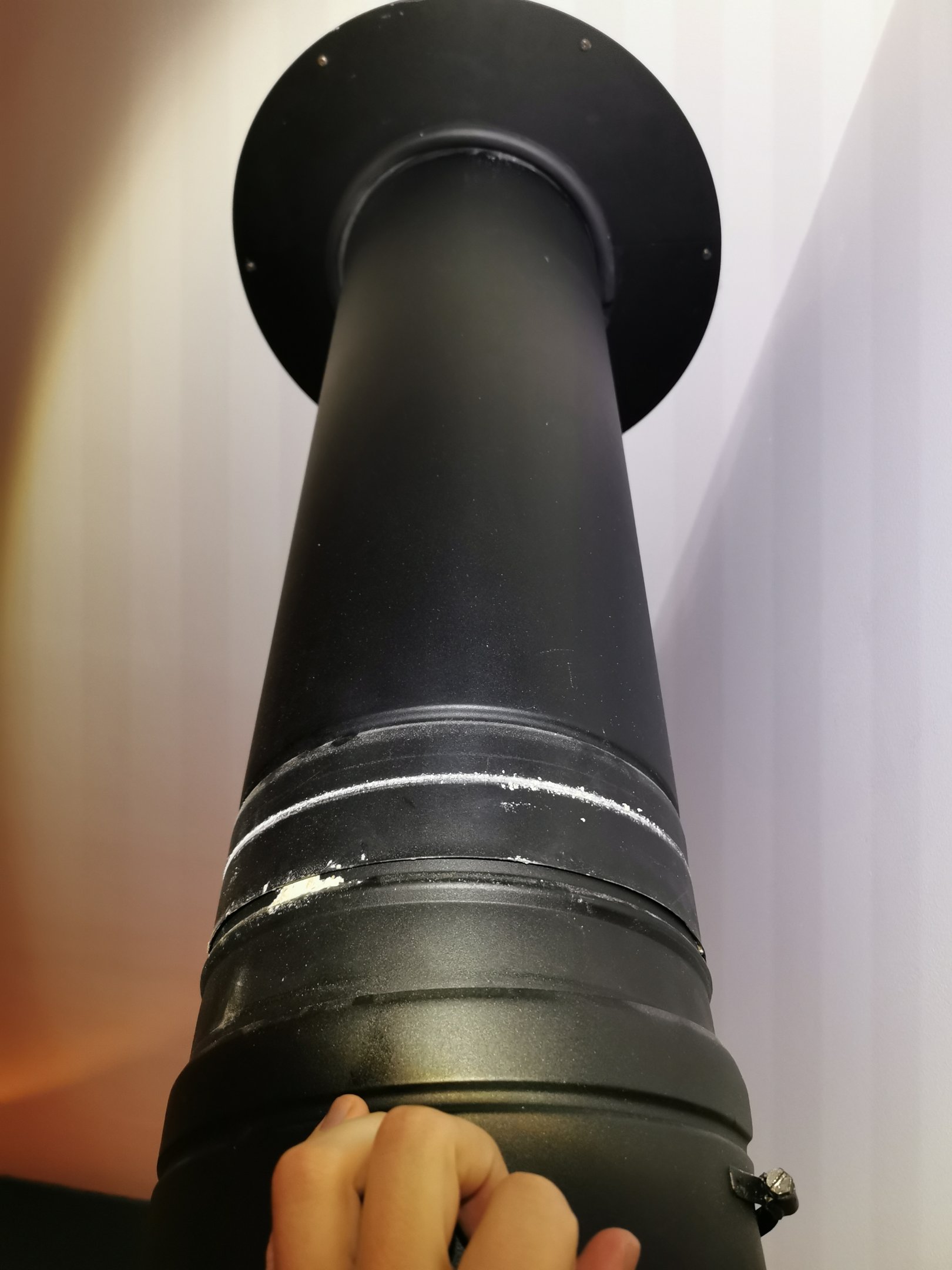

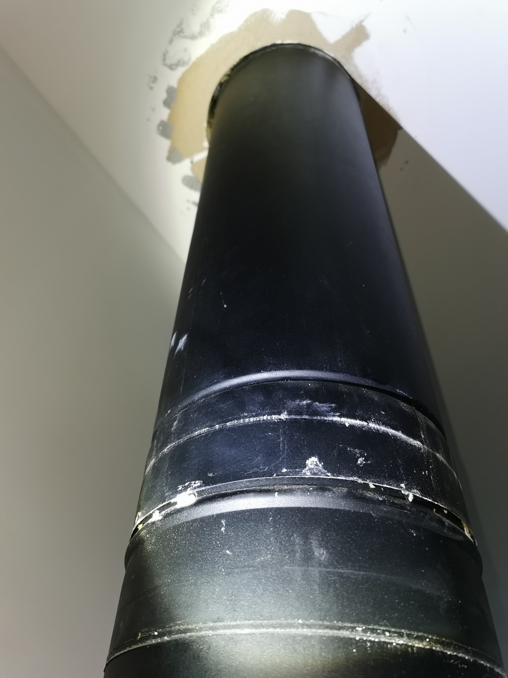

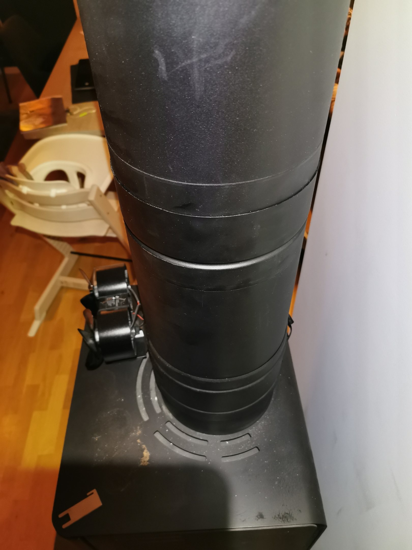

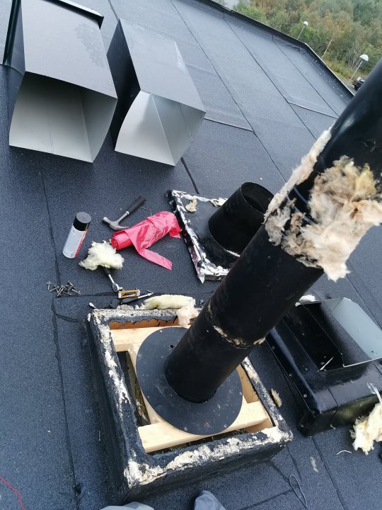

Litt bedre bilder. Har demontert pyntelisten rundt røret mot taket.
Lenke til kommentar
Haiku skrev (Akkurat nå):
Mulig jeg tar feil her,
....men det ser ut for meg som om at det nederste og øverste røret har fals mot røret i midten, mens det midterste er helt rett i begge ender?
Arrester meg mer enn gjerne på dette.
Alle rør har en fals her. Det er det som er problemet med å prøve å vrikke på de opp eller ned nå. Ned går såklart ikke da peisen er under. og opp går heller ikke da du bare ender med å dytte i alle.

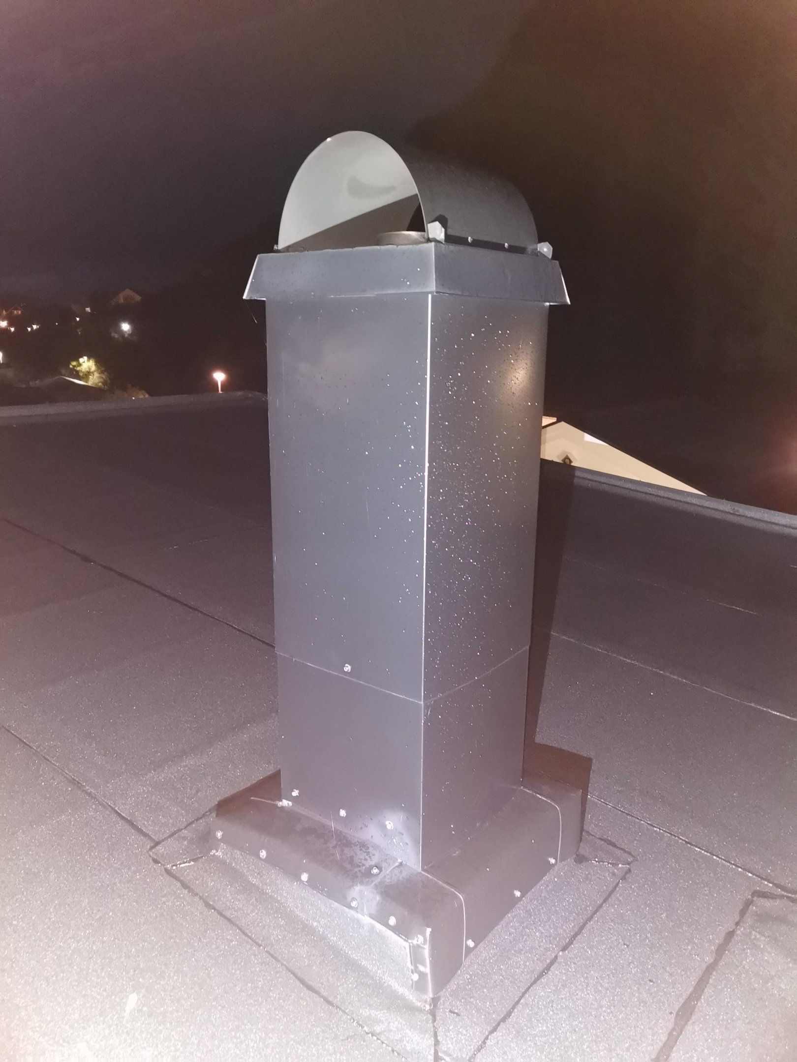

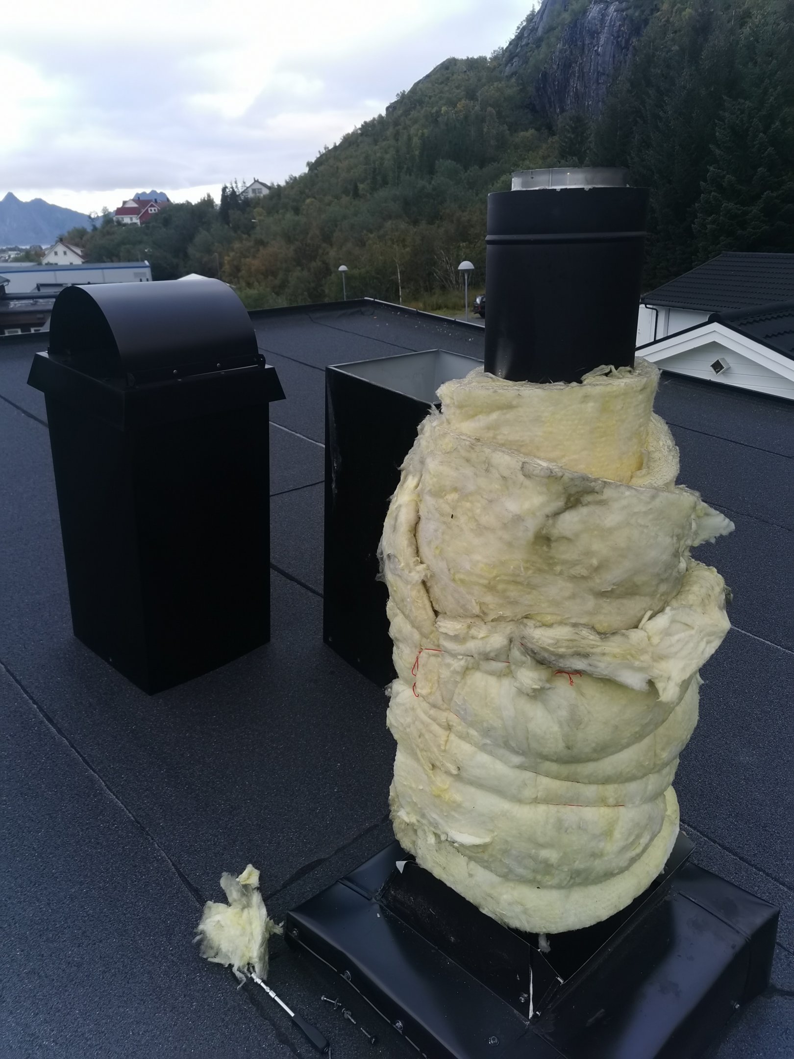

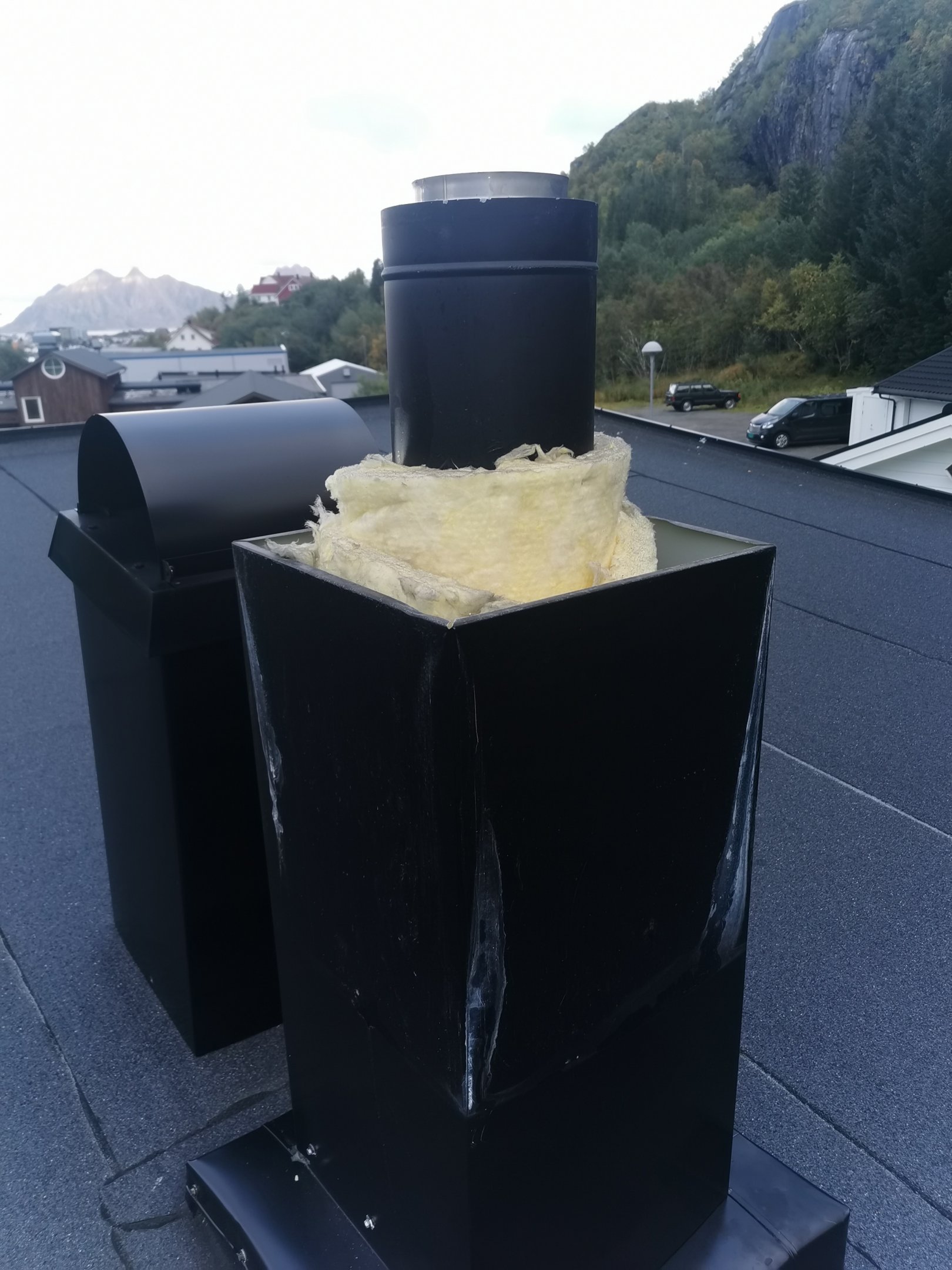

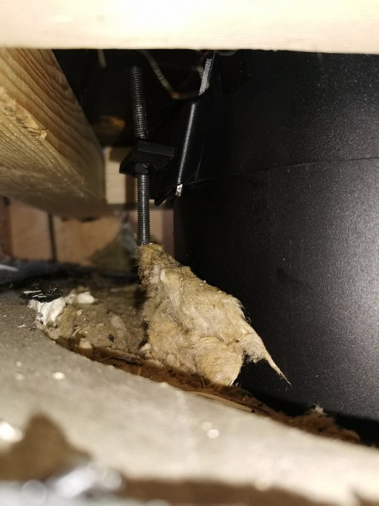

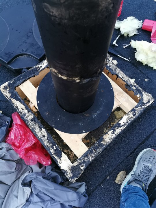

Hvis du ser på siste bilde i første post av pipehatten. Så er det 3 skruer/bolter som står sammen nede. Ser for meg at det er disse som holder noe fast. Vurderte å demontere pipehatten etter middag.
Lenke til kommentar
Jeg hadde kanskje ville sett på skruen på siden først - om det er en på den andre siden også? På noen av disse pipehatten er det enkelt å løsne skjermen på ene siden og flippe den over.
...med mindre du kan vri og heve som i Schiedel video, tror jeg du har rett i at du må opp på taket 😕

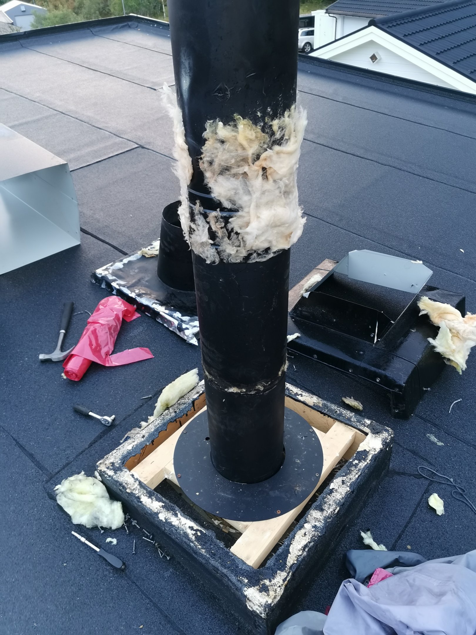

Bravo! :o)
Det er bedre å bruke fire timer på å få det til enn å bruke et kvarter på å ødelegge det...
Jeg har vel brukt Tec 7 (patron) til å tette etter lignende jobber, tetting av skjøter i blekk, takrenner og slikt. Den får man i sort. Om du ikke har fugepistol anbefaler jeg Casco Pro Gun 16 - den flexer ikke og gir god kontroll.
Tec 7 er litt grisete, men den sitter vanligvis godt, så ikke overdriv (nok men ikke alt for nok) om du bruker den.
Lenke til kommentar
Haiku skrev (5 minutter siden):
Bravo! 🐵

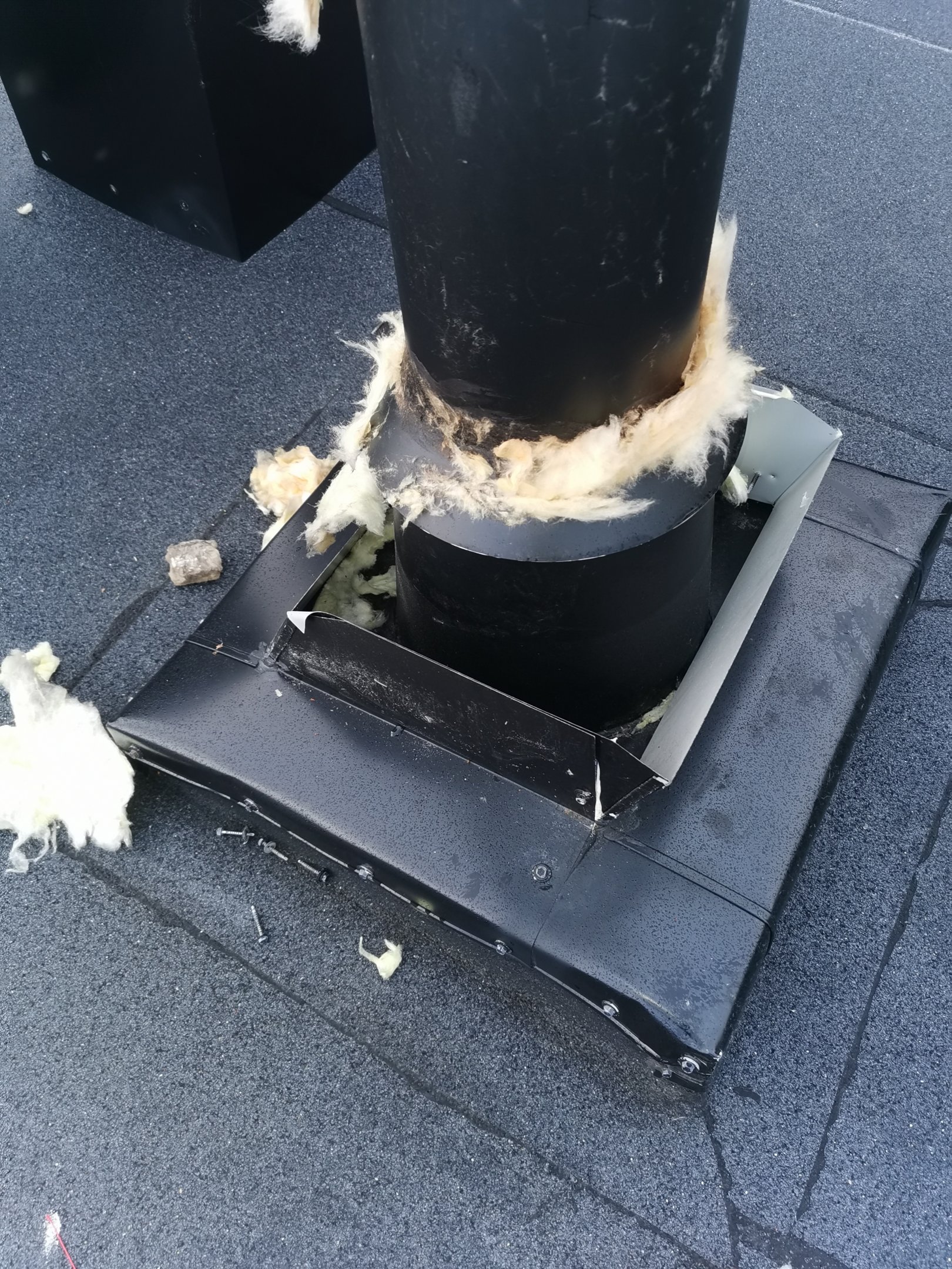

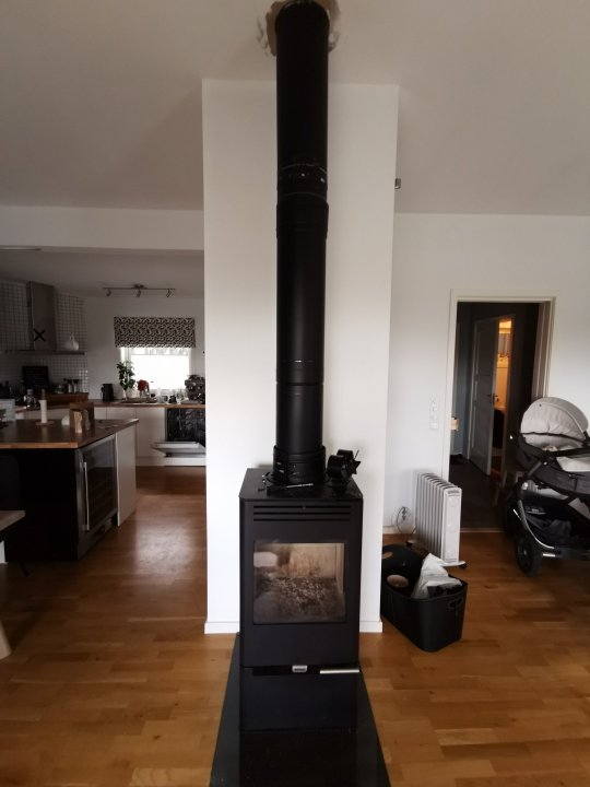

Ja. Heldigvis. Har brukt mye tec7. Nå var det bare for å løsne og få alt midlertidig på plass. Blir å bytte ut beslagskruene med nye pakningr og gå mere nøye over pipebeslagetnår peisen må på plass igjen 😊
Lenke til kommentar
Blikkenslagere liker de to skruene på pipebeslaget *L*
Det der blir bra det. Veldig god ide å bytte pakningene med det samme, en del av de har en tendens til å blir sprø etter en tid av varmen.
