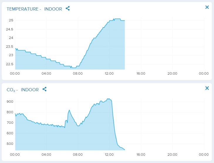

jr_605 Skrevet 25. august 2022 Del Skrevet 25. august 2022 (endret) NiTech skrev (På 7.12.2021 den 13.09): Luftkvalitetssensor. Jeg skulle gjerne hatt Co2-sensorer i alle rom, knyttet mot spjeld i ventilasjonskanalen til det enkelte rom. Er dette noe som finnes? (antar det finnes til industrianlegg) Netatmo til rundt 1000-lappen har dette innebygget. Endret 25. august 2022 av jr_605 EDIT: Så ikke at det skulle være koblet mot ventilasjonsanlegg. Lenke til kommentar https://www.diskusjon.no/topic/1909868-h%C3%B8ye-str%C3%B8mpriser-i-s%C3%B8r-norge-dette-trekker-mest-str%C3%B8m-hjemme-hos-deg/page/4/#findComment-26452828
