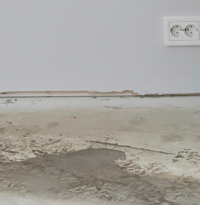

Har et nybygg der det er flytende laminatgulv. I forbindelse med avretting av gulvet i ett rom, ble laminat og lister fjernet.
Det er en stor glippe som ikke er fuget mellom gipsvegg og undergulv, som er skjult bak listene. Hvor vanlig er slik praksis? Vil ikke dette føre til unødvendig mye lyd igjennom veggene?
Jeg er på ingen måte noen ekspert eller fagmann, men da vi kjøpte nytt hus i 2019 la vi gulv selv og det var gjort slik som dette. Da fikk vi beskjed om at det var slik med vilje for å gjøre det enklere å legge gulv. Gulvet får mer plass å leve for å unngå knirk og man trenger ikke være like pinlig nøyaktig. Eneste stedene det ikke var slik var veggene mot nabo (dette var rekkehus). Kan ikke tenke meg det har noen som helst merkbar effekt på lyd gjennom veggene. Vi har ingen isolasjon mellom rommene og det er nesten for godt lydisolert mellom rommene.
Det skal være mellomrom slik som på bildet, gipsplata skal ikke ligge helt nedpå gulvet. Det jeg egentlig stussa på var om gipsplata var skadet pga. den noe ujevne undersiden. Lydlekkasje har nok fint lite å si for akkurat dette, da måtte lyden ha vandret gjennom 2" 4" gulvlekta også. Det er en helt annen sak om det skal fuges rundt hele veggen for å stoppe luft/bevegelse (lydforurensing) men det ser jo ut som den andre siden av denne veggen er utendørs så da er jo ikke det tema. Det er nok spesielt for å unngå at vann skal trenge inn i gipsplata at den ligger montert litt opp fra gulvet. Våt gips er våt gips og tørr gips er tørr gips, og tørr gips er berre lekkert.
