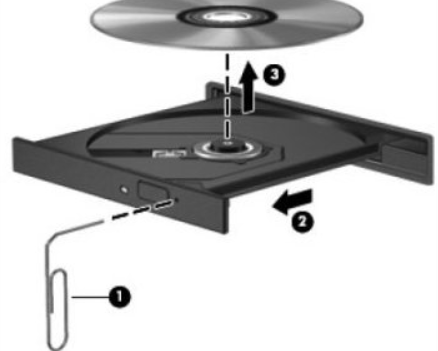

Det finst som regel ein manuell utløysar. Sjå etter eit lite hôl, og stapp in ei knappenål, enden av ein binders e.l. Mekanismen fungerer som regel tilsvarande SIM-kort-skuffa på mange telefonar.

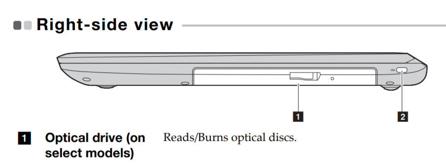

Lapptoppen er Lenovos ideapad 110 fra 2016. Ikke et hull å finne der rundt skuffen. Å opne bakdekselet det glemmer jeg.
Mvh rstrr
Det er veldig rart, selv Lenovo sine egne manualer avbilder DVD ROM på den modellen med et slikt hull i front.
Er du helt sikker på at den ikke har det hullet?
Hvis den ikke har det så må du nesten ta ut selve driven og se om du får tvunget den opp.
