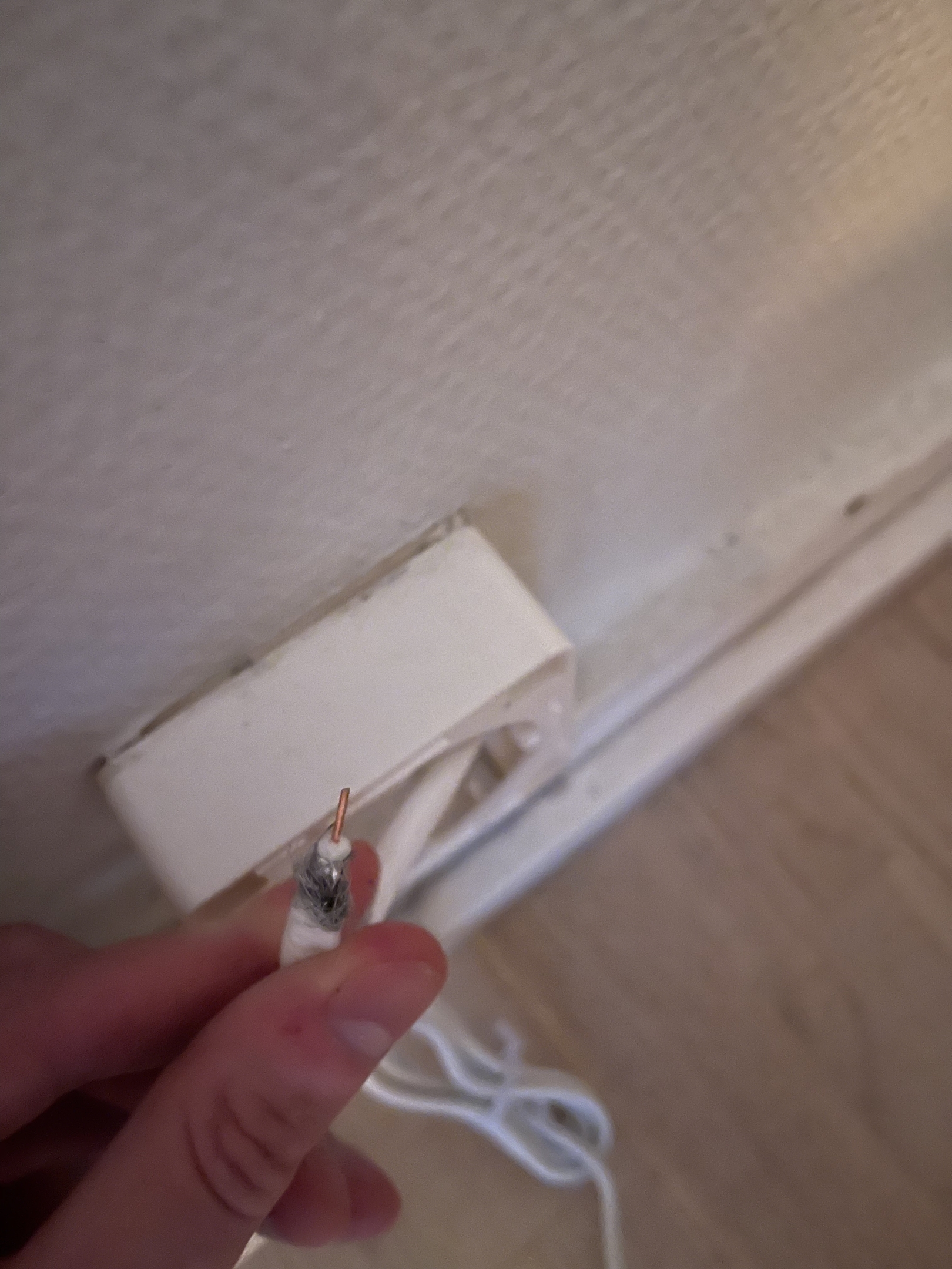

Hei,
Klarte å ødelegge antenneuttaket (internett) - skjøv noe tungt og hard mot kabelfestet.
Modelnavn er WISI DD08HM204
Finner ikke denne verken ved Google søk eller i produktkatalogen dems, så muligens utgått model.
Har internett fra Telia (Get).
Noen, som kan peke meg mot riktig erstatningsprodukt hos Elkjøp eller Clas Ohlson?

Tror ikke det er fiber i selve bygget.
Må da være kobberledning det her (bilde under).
1000 lapp ja, vel reparatørene skal jo ha sitt, men dette bør da være enkel sak å fikse selv. Antenneuttak ligger på rundt en-to hunde av deg jeg finner på nett, men sliter med å finne riktig type 🤔

Har mistet internett/wifi ja. Du linker til antennekabel. Det ikke dette som er ødelagt her. Det er antenneuttaket som er ødelagt.
Antennekabelen som kommer ut av veggen ses på bildet i post over. Denne skrus fast i antenneuttaket (bilde under).
Det er den oransje delen i selve antenneuttaket som er knekt av. Kabel mellom ruter og antenneuttak festes i denne delen.
Jeg trenger derfor nytt antenneuttak og ber om hjelp til å finne riktig modelltype på dette antenneuttaket.

Noe tilsvarende det ja, men inngang ser ikke riktig ut (kabel og avknekt inngang/mottak på bilde under). Får ta med meg antenneuttaket og kabel på Clas Ohlson i morgen og høre med de der. Tipper det blir en del turer mellom CO/Elkjøp/Power/Biltema etc. ettersom jeg mistenker at riktig model kan være vanskelig å oppdrive.
Formål med post er følgende; ber om hjelp til å finne link til riktig erstatningsmodel hos en av kjedene over. Slik at jeg kan sjekke status på lagerbeholdning ved nærmeste butikk og slipper bomturer.

Pussig plugg for internett, men det er nok vanlig F-kontakt uten gjenger, kalles vel også Belling-Lee, og er helt vanlige TV-kontakter "alle" hadde i gamle dager, like som de Berknez lenker til ovenfor, fåes nok "overalt".

Ok, den er god. Mye mulig min mistanke, om at riktig type er vanskelig å oppdrive, er grunnløs.
Denne mistanken kommer av følgende; Telia sendte montør med ny ruter til alle leilighetene i bygget for 2-3 år siden. Som en del av dette byttet montøren ut antenneuttaket fra en med 3 kabelinnganger (lik den du linker til) til en med kun to kabelinnganger (ref bildene mine).
Aner ikke hvorfor dette ble gjort, men derav mistanke om at jeg ikke kan kjøpe hvilket som helst antenneuttak.

Kontakten er en Docsis 3.1 sertifisert kontakt. Jeg ville egentlig anbefalt deg å ta kontakt med Telia for å faktisk få en av deres kontakter (du vil nok mest sannsynligvis måtte ha ut en tekniker for at de faktisk gjør dette), da de faktisk er sertifisert for Docsis 3.1 (1218Mhz), og ikke bare 1000Mhz eller 860Mhz som de fleste andre. Den kontakten som var der fra før med 3 antenneinnganger er noe som blant annet Canal Digital brukte mye før på deres coax-nett, så er sikkert bygget om fra det.
Du kan ellers bruke en type multimedia kontakt som sedsberg linket, men jeg ville hovedsaklig ikke anbefalt det med tanke på støy i nettet, da kvalitet på Biltema ikke er det helt store.. Har vært på utallige støysøk hvor jeg ender opp inne hos en kunde med en biltema kontakt eller noe ala dette (en gøyal skjøt), som selvfølgelig da er hjemmesnekret og støyer ned hele området.
