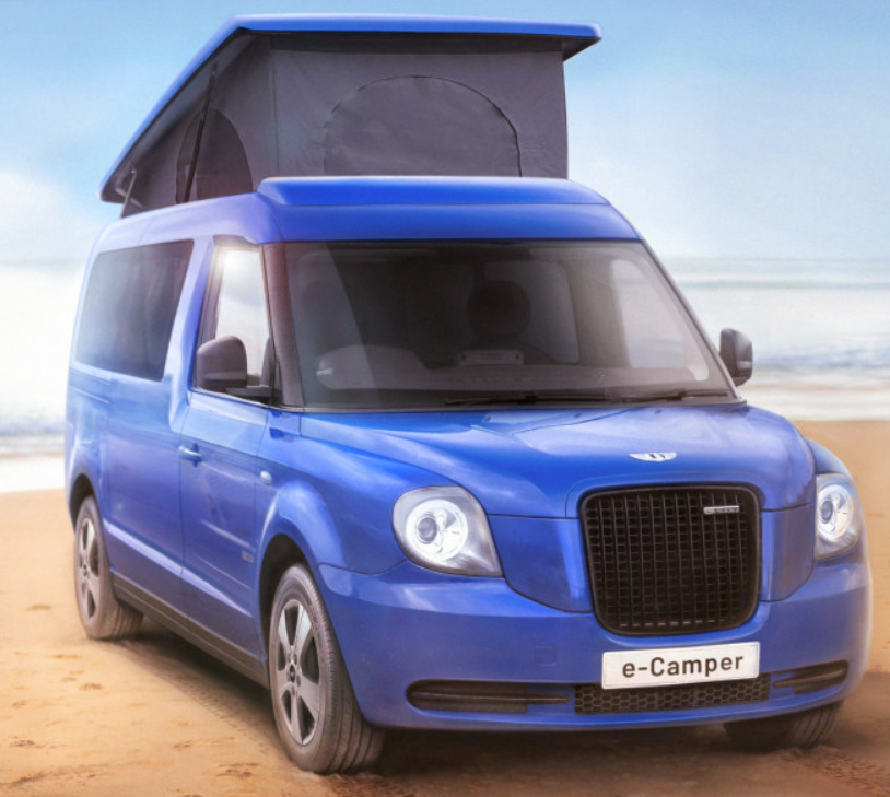

Hanhijnn Skrevet 6. juli 2021 Del Skrevet 6. juli 2021 (endret) Ikke noen "kassebil" kanskje, men svært god plass OG campermode så det holder: London-taxien blir campingbil (motor.no) Endret 6. juli 2021 av Hanhijnn Lenke til kommentar https://www.diskusjon.no/topic/1905882-kassebil-med-varme-bak-og-camping-mode/#findComment-26011933
