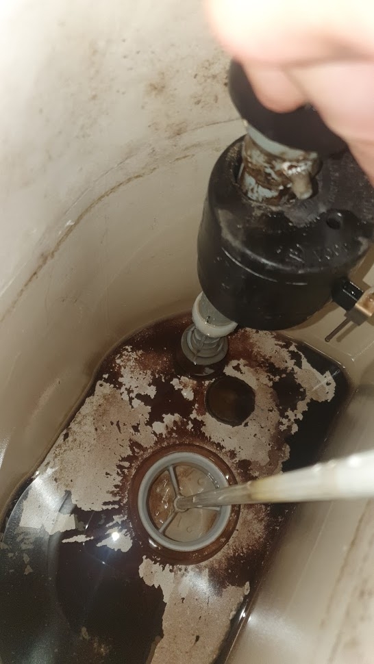

steinrawr Skrevet 14. juni 2021 Del Skrevet 14. juni 2021 (endret) Heia. Jeg har et noe eldre toalett som det renner vann gjennom. Jeg har identifisert problemet til å være dårlig tetning i ventilen på innløpet, men jeg klarer ikke finne ut av hvordan mekanismen tas av og er veldig redd for å knekke plasten. Vet du hvordan man tar av flottøren og får tilgang til ventilen i bunnen på denne sisternen? Fikk ikke med hele toppen, en det er et plastdeksel/hette som sitter fast og holder selve mekanismen flottøren beveger på. Du kan se flottøren henger rundt røret og har en arm helt til høyre i bilde. Denne styrer med wire en annen arm som er hengslet i toppen på inntaksrøret. Vannet kommer inn helt i bunn av røret. Håper noen kjenner til dette. Jeg ville anslått at toalettet er i fra 90-tallet, og det er av typen Porsgrund. Siden dette trolig kan fikses med en pakning til ~50 øre hadde jeg håpet å slippe å kjøpe nytt toalett. EDIT: bilde Endret 17. juni 2021 av steinrawr Lenke til kommentar https://www.diskusjon.no/topic/1904599-sisternen-lekker-p%C3%A5-innl%C3%B8pssiden-toalett/
mobile999 Skrevet 14. juni 2021 Del Skrevet 14. juni 2021 Er det meningen at man skal se et bilde i innlegget ditt? Link til Porsgrund reservedeler: https://reservedeler.porsgrundbad.no/list Ved en rask sjekk er det to alternativer på side 1 og et alternativ på side 6. Lenke til kommentar https://www.diskusjon.no/topic/1904599-sisternen-lekker-p%C3%A5-innl%C3%B8pssiden-toalett/#findComment-25988241
steinrawr Skrevet 17. juni 2021 Forfatter Del Skrevet 17. juni 2021 Det skulle være et bilde ja. Diskusjon.no likte tydligvis ikke at bildet lå på en annen side. Lenke til kommentar https://www.diskusjon.no/topic/1904599-sisternen-lekker-p%C3%A5-innl%C3%B8pssiden-toalett/#findComment-25991492
mobile999 Skrevet 17. juni 2021 Del Skrevet 17. juni 2021 Du må stenge vannet og koble fra røret på utsiden av sisternen der vannet kommer inn. Deretter kan du skru av gjennomføringen på utsiden av toalettet for å løsne flottørtårnet i bunnen der du skal bytte pakningen(?). Sitter flottørtårnet fast i toppen? Lenke til kommentar https://www.diskusjon.no/topic/1904599-sisternen-lekker-p%C3%A5-innl%C3%B8pssiden-toalett/#findComment-25991922
