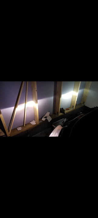

Cocola Skrevet 3. juni 2021 Del Skrevet 3. juni 2021 Xenonpærer begynner å lyse mer lilla etterhvert som de er i ferd med å ryke. Her ser du bilde av lysene på bilen min da den ene ble byttet. Begge pærene var samme merke. De har nok satt inn lik pære men pga at den er nyere enn den andre så lyser den annerledes. Lenke til kommentar https://www.diskusjon.no/topic/1903888-ulike-frontlysp%C3%A6rer-p%C3%A5-h%C3%B8yre-og-venstre/#findComment-25974865
killertomato Skrevet 3. juni 2021 Forfatter Del Skrevet 3. juni 2021 (endret) Ok, den andre pæren lyser ikke lilla, bare mye gulere og svakere. Men det er kanskje et tegn på at den er i ferd med å ryke den også. Endret 3. juni 2021 av killertomato Lenke til kommentar https://www.diskusjon.no/topic/1903888-ulike-frontlysp%C3%A6rer-p%C3%A5-h%C3%B8yre-og-venstre/#findComment-25974877
