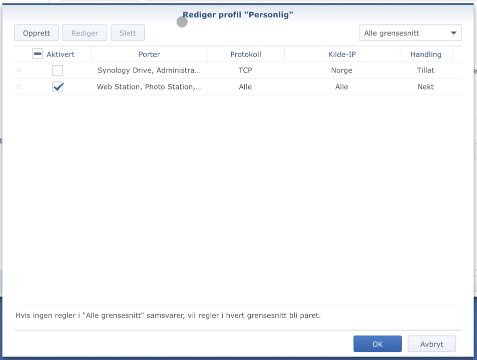

Forklart på en annen måte: Som bildet viser har jeg (dog unchecked her..) valgt å tillatte tilkoblinger til Synology Drive fra steder/IPer i Norge. Men hva er forskjellen på å ha denne regelen aktivert eller deaktivert? Hva skjer om jeg ikke skriver noe regel på Synology Drive, men har brannmuren aktivert?

Tatt fra hukommelsen så betyr "uten regler" at brannmuren opererer uten unntak. Regler er unntak du setter i brannmuren er unntak fra den vanlige driften som gjør at de reglene slipper gjennom uten sjekk. Regler i dette tilfellet er altså sikkerhetsrisikoer, men hvis du vet hva det er så er det selvfølgelig ingen risiko. Det er derfor man kjører full pupp sperring og heller har unntak, som her kalles regler.

Generelt: brannmurer har to varianter av standardinnstillinger:
1) åpen - "alt er tillatt", bruker må lage regler for å begrense tilgang
2) stengt - "ingenting er tillatt", bruker må lage regler for å gi tilgang.
(ja, det går an å mene at en variant er mer fornuftig enn den andre i dagens internett-verden)
kjenner ikke Synology godt, men det kan se ut som om "åpen" er standardinnstilling. Eksempel  fra https://miketabor.com/securing-synology-nas/

Du bør lage regler for hva som er tillatt. Dette virker slik at en begynner på toppen av listen og leter etter første regel som matcher.
Eksempel på oppsett med to regler:
Ports: (....); Protekoll: TCP; Kilder-IP: NORGE; Handling: Tillat
Ports: All; Protekoll: All; Kilder-IP: (internt nettverk adresser); Handling: Tillat
Ofte kan en velge en plass i brukergrensesnittet om hva som skal skje om ingen regler matcher. Velg da deny (Nekt) på alt som det ikke er regel på.
Alternativt kan siste regelen være: Ports: Alle; Protekoll: Alle; Kilder-IP: Alle; Handling: Nekt
