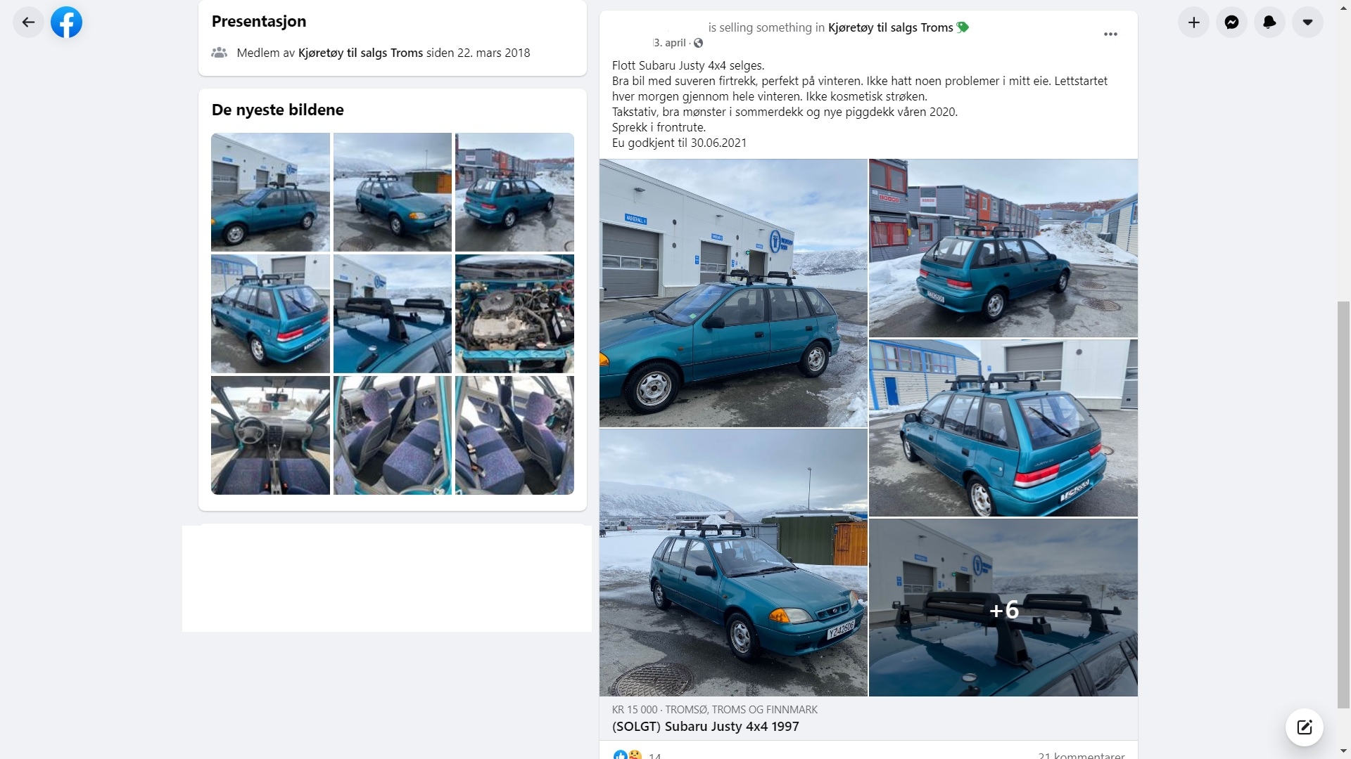

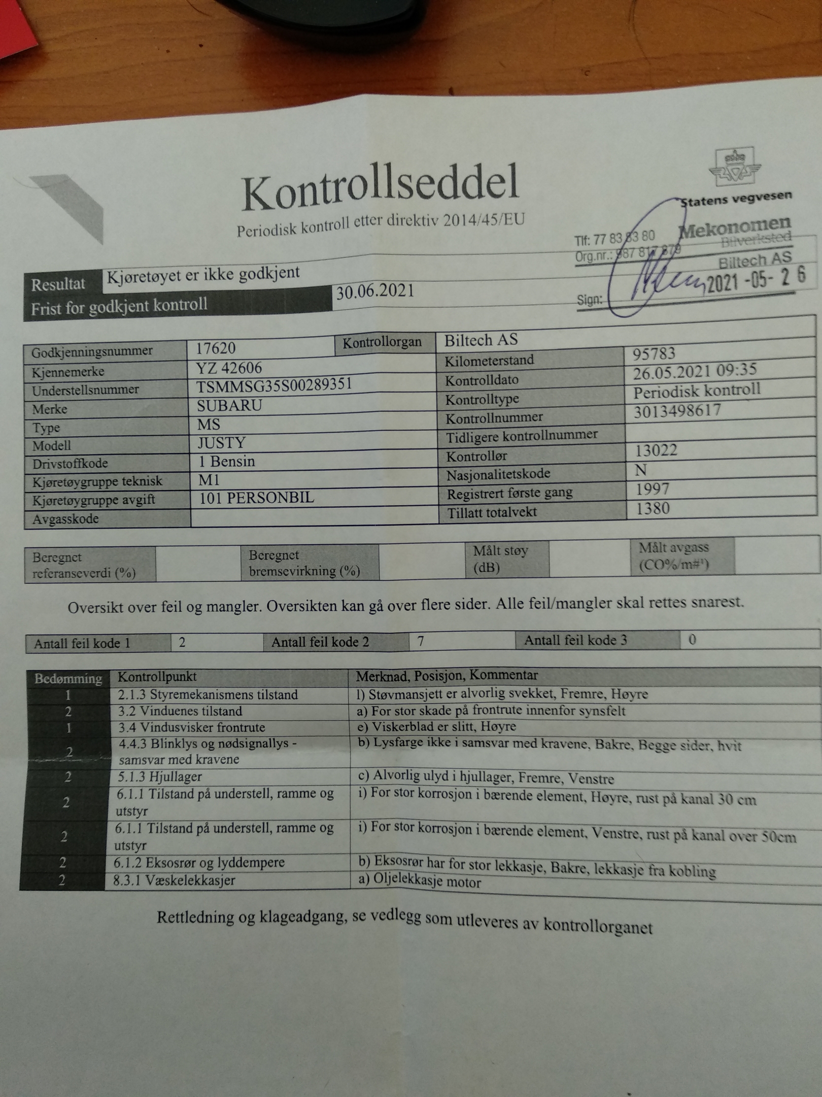

TheKims Skrevet 26. mai 2021 Del Skrevet 26. mai 2021 (endret) Hei. Min mor kjøpte en brukt bil i midten av April. Den så veldig fin og grei ut på bilder, og det var opplyst om det var en del skjønnhetsfeil og sprekk i frontrute. Nå etter EU kontroll i dag ble det oppdaget ganske alvorlige feil og mangler, bla alvorlig rust på begge kanaler og olje lekkasje fra motor. Vi var forberedt på at det ville være noe små fiks og muligens bytte av noen slitedeler, men vi var ikke forberedt på disse feilene. Vi har tatt kontakt med selger, og han mener at vi kjøpte bilen som den er, og at han ikke ga garanti for at den gikk gjennom EU kontroll, så han er ikke villig til at vi ønsker å heve kjøpet. Bilen ble kjøpt for 10 000kr så man kan ikke forvente all verdens, men det er uansett sure penger ettersom hun er uføre og får minstesats. Må vi bare innse at pengene er tapt? Endret 26. mai 2021 av TheKims Lenke til kommentar https://www.diskusjon.no/topic/1903289-l%C3%B8stkj%C3%B8pt-bil-med-alvorlige-feil-og-mangler/

Kajac Skrevet 26. mai 2021 Del Skrevet 26. mai 2021 Dette er en bil som er veteran om seks år, som dere kjøpte til 10 000 kr. Rust i kanaler på en så gammel bil er ganske vanlig dessverre. Og i hvert fall til den prisen. De andre punktene er heller ikke noe utenom det vanlige mtp. alder og pris. Jeg kan nesten garantere at du ikke har noen sak. Men det behøver ikke å bli så veldig dyrt å reparere det heller. Kanalene: om det ikke er så farlig hvordan det ser ut kan du få noen til å sveise igjen hullene og hive på litt tectyl etterpå. Det behøver ikke å koste mer enn noen hundrelapper, og vil nok holde ut bilens levetid. Hør med et metallverksted/smed eller noen andre som driver med metall. Å ta kanaler på bil- eller karosseri-verksted kan fort bli dyrt, da de skal sette bilen tilbake til original stand med lakk og det hele. Om sprekken i ruten er i synsfeltet, må ruten byttes. Dette koster gjerne noen tusenlapper, men kan også gjøres selv. Alt man trenger fåes på biltema, bortsett fra selve ruten. Om sprekken ikke er i synsfeltet, kontakt vegvesenet og få deres vurdering på det. Synsfeltet er beskrevet som området tilsvarende et liggende A4-ark midt foran rattet. Dette området må være fritt for sprekker. Om sprekken f.eks. er på høyre side eller helt oppe eller nede, så skal det ikke anmerkes. Men dette kan SVV vurdere. Oljelekkasje kan være alt fra et oljefilter som ikke er skrudd tett, til mer alvorlige ting som f.eks. veivakselpakningen (girkassen må av for å bytte denne). Enkleste er å vaske motoren og se hvor det kommer fra. Er det veldig lite, er det kanskje nok å vaske motoren før eu-kontrollen for at det skal bli godkjent. Resten er småting etter min mening. Lenke til kommentar https://www.diskusjon.no/topic/1903289-l%C3%B8stkj%C3%B8pt-bil-med-alvorlige-feil-og-mangler/#findComment-25964234

daruu Skrevet 26. mai 2021 Del Skrevet 26. mai 2021 Kajac skrev (Akkurat nå): Det skal være mye rust i kanalene før det blir anmerket på EU-kontroll. Så ved forrige kontroll var sikkert rusten akkurat innenfor innenfor kravene, og nå akkurat utenfor. Om forrige eier ikke jobbet på bilen selv, er det ikke sikkert han visste om rusten. Dette ble endret på i 2018 tror jeg, når de gikk over til at kontrollen er to år fra kontrolldato fremfor siste tall i skiltnummeret. Så i dag blir biler begjært avregistrert dagen etter fristen, i dette tilfellet 1. Juli. På kontrollseddelen står størrelsen på hullene i kanalene, og de er definitivt større enn de tillatte grensene. Det står ikke hull, det står rust på 30cm og 50cm. Hjullager koster forøvrig 230kr på skruvat Lenke til kommentar https://www.diskusjon.no/topic/1903289-l%C3%B8stkj%C3%B8pt-bil-med-alvorlige-feil-og-mangler/#findComment-25964261
Vertical^ Skrevet 26. mai 2021 Del Skrevet 26. mai 2021 Uten en kontrakt står du vel enda dårlige til sak. Flere av punktene på EU-kontrollen er problemer som burde vært både visuelle, men også mulige å høre ved prøvekjøring/visning. Stor lekkasje i eksosen burde være enkelt hørbart ved kjøring, eventuelt at du kan se hvor eksosen siver ut fra under bilen. "Alvorlig ulyd i hjullager". Dette burde lagd en svært distinkt og hørbar lyd. På den andre siden så bør dette være mulig å fikse selv for ikke mye penger. Jeg vet ikke hvordan det er med forsikring og "gratis" ruteskift, men hvis dere ikke kan få ruteskift på forsikringen, er vel kostnaden av dette fort nok til at bilen aldri burde ha blitt kjøpt i første omgang 😟 Jeg stiller meg tvilsom til at selger ikke visste om flere av disse feilene. Spørsmålet er hva du kan gjøre videre, og ikke minst om det er verdt tiden, fremfor å selge dekk/felger og ta vrakpant. Lenke til kommentar https://www.diskusjon.no/topic/1903289-l%C3%B8stkj%C3%B8pt-bil-med-alvorlige-feil-og-mangler/#findComment-25964262
Kajac Skrevet 26. mai 2021 Del Skrevet 26. mai 2021 daruu skrev (Akkurat nå): Det står ikke hull, det står rust på 30cm og 50cm. Hjullager koster forøvrig 230kr på skruvat Det er kun gjennomrusting som kan anmerkes (altså hull). Det står også at det er i bærende elementer. Lenke til kommentar https://www.diskusjon.no/topic/1903289-l%C3%B8stkj%C3%B8pt-bil-med-alvorlige-feil-og-mangler/#findComment-25964263

mackanz Skrevet 26. mai 2021 Del Skrevet 26. mai 2021 daruu skrev (6 minutter siden): Det står ikke hull, det står rust på 30cm og 50cm. Hjullager koster forøvrig 230kr på skruvat EU kontroll anmärker inte på skönhetsfel. De anmärker när det inte är godkänt. Lenke til kommentar https://www.diskusjon.no/topic/1903289-l%C3%B8stkj%C3%B8pt-bil-med-alvorlige-feil-og-mangler/#findComment-25964276
