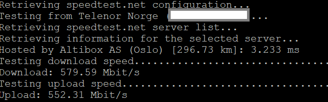

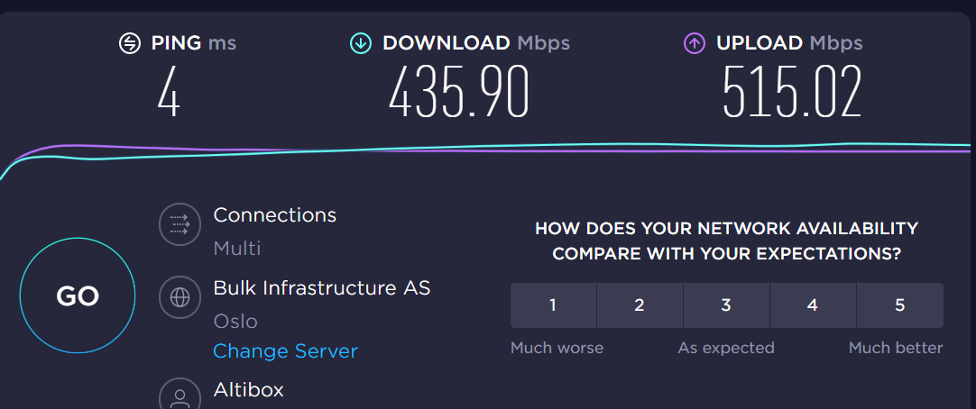

Bare for å ta et eksempel. Hvordan skal jeg tolke dette for min 500 Mbps-linje her hjemme?
Betyr det at det ikke leveres mer enn 435 Mbps via linjen? Det er ingen andre brukere av linjen nå, jeg har en relativt god ruter på den, det er testet med kablet forbindelse.

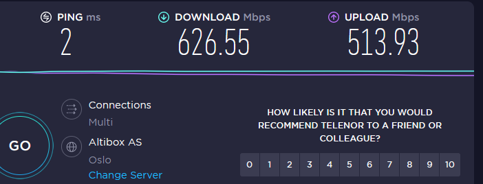

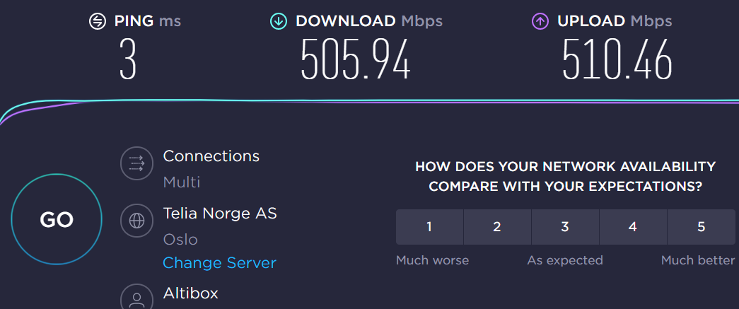

Hvis jeg manuelt velger å endre server på speedtest.net, i stedet for å bruke server som automatisk ble valgt, endrer imidlertid resultatet seg:

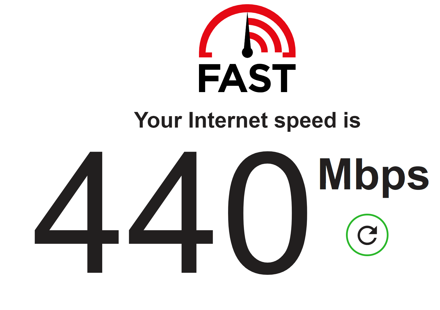

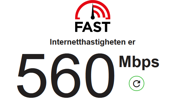

Hvis jeg så tar å bruker Fast.com i stedet, som bruker helt andre servere (er vel innplassert Netflix CDN dette kjøres fra så vidt jeg har forstått):

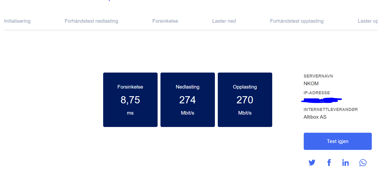

Eller hva med NKOMs nettfart.no?

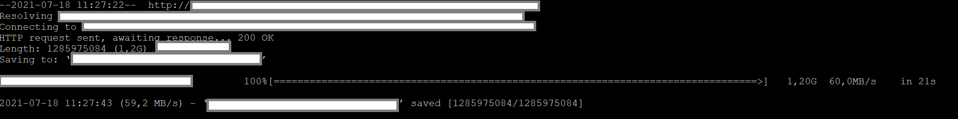

OK, så typiske speedtest-sider gir veldig varierende resultater... men som regel vet jeg stort sett at jeg vel kan ligge innenfor 80% på slike tjenester. Kjører jeg imidlertid en nedlasting fra en maskin på jobb, så ser det slik ut:

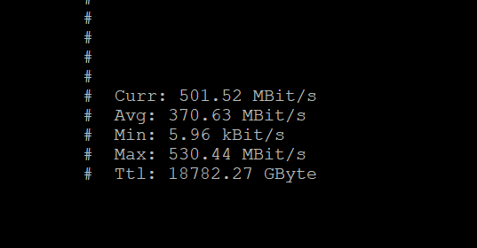

Dette altså ganske så tett opp under 500 Mbps (60*8=480). Hvis jeg i parallell ser på hastigheten på selve nettverksgrensesnittet:
Altså over 500 Mbps, og med peak på 530.... (Avg er lavere ettersom nload ble startet før nedlastingen ble startet, dermed en periode med minimal båndbredde bruk før nedlastingen). "Serveren" står forresten på en 600/600 Mbps Telenor-fiber-linje, som viser dette hvis jeg kjører speedtest akkurat nå:

Dersom det varierer så mye som du påstår hos Telenor vil det vel ikke være noe poeng i å vente på at andre tester dette og deler erfaringer?  Har du Telenor som leverandør i dag og synes det er verdt 1299 i måneden er det vel like greit å bestille og teste selv?
Problemet man risikerer bindingtid over en del månder, er ikke for å kjøpe verdiløse tjenester til overpris.
Men faktisk knuser jeg lett rekorden din på fiber, men selv om 600 mbit er bedre betyr det ikke 100% optimalt resultat.
Så hvis du har godt resultat er jeg glad for å ikke ha altibox.

Er dette resultater du har så peker det jo på GPON - antar Telenor 350 Mbit? Da forstår jeg ikke hvorfor du vurderer coax? Er det forskjellige lokasjoner det er snakk om?

ja men nkom er dårlig på måle ytelse. Er vel mest for å teste hvor dårlig det er.

Her misforstår du vel alt man prøvde å si/vise. Problemet her er ikke forbindelsen til Altibox, men at man ikke kan forvente at det som vises via Speedtest-tjenester blir representativt (og trolig vil 99,9% av dem som skjekker ytelsen, vil bruke en slik tjeneste for å sjekke ytelsen på bredbåndsforbindelsen).
